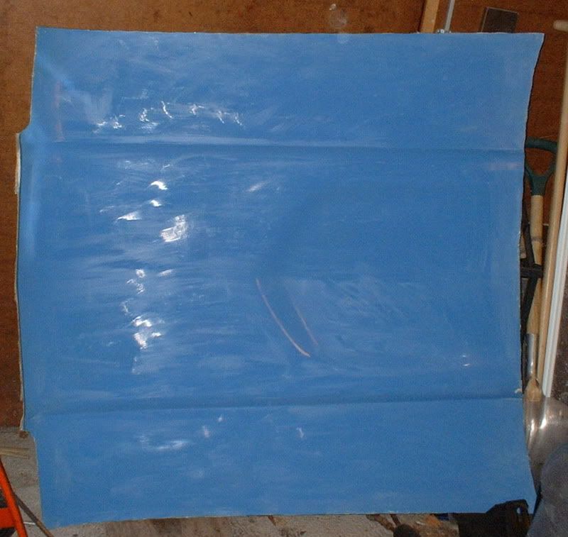

Huvformen klar.. dvs vaxad 5 ggr med hyfsad polering, det blir två poleringar till i vår innan jag laminerar huven. Jag måste ju veta var förstärkningarna hamnar för att inte störa det som är under huven innan jag kan plasta. Efter finpoleringen ser den inte flammig ut.
Sen har jag mätt ut var gångjärnen ska hamna.
SBF säger att det ska finnas en metallförstärking på andra sidan laminatet mot gångjärnet så jag kommer att laminera en 'bulle' för att fästa en aluvinkel i, och sen kommer metallen att ligga inne i bullen.
Än vet jag inte exakt hur det ska göras men jag har måtten. Det kan hända att jag laminerar en lös upphöjning som jag sen laminerar in i huven när jag lägger.. jag får räkna på lite vikter och sånt.
Och nej, jag ska inte plasta av undersidan av huven.. ;) Jag vet att några kommer att föreslå det men jag ska ha ett luftutsläpp och lite annat också så det blir i alla fall mera jobb att anpassa.

Det är ju synd att det inte är en MkIII-huv du plastat ;-) En sån skulle jag behöva...

therealpinto skrev:Det är ju synd att det inte är en MkIII-huv du plastat ;-) En sån skulle jag behöva...
/Gustaf
Ärligt talat.. det var därför jag mailade och frågade om du skulle hitåt nåt.
Du hade fått första exet for free som tack föra alla goda råd om MS.
Jag såg att du byggt om till MkIII.. synd.
