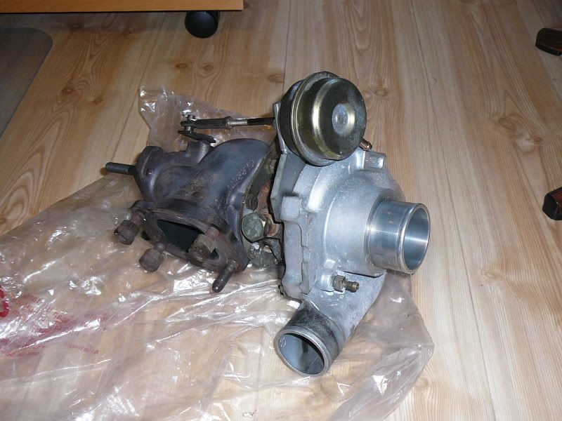

Senaste tillskottet till bilen blev en turbo! det är en T34´a med 0,63 avgashus med Maram 247 axel och inconel avgasturbin, detta för att klara högre avgastemp och aggressivare responssystem!
Har även inhandlat ett rwd grenrör (tack Cogline!) som jag nog kommer använda, är osäker på hur mitt rostfria kommer gilla hög avgastemp.
