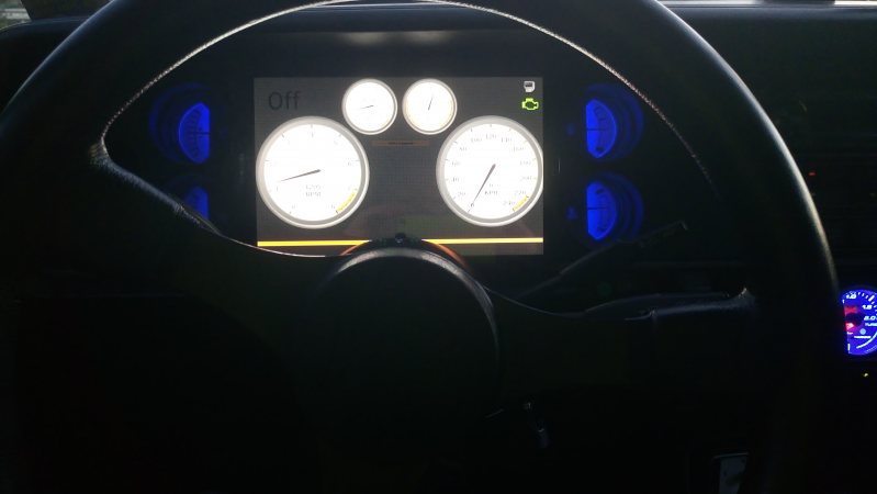

Nu sitter bilen ihop och jag har provkört en del. Totalintrycket av styrservot är bra, betydligt smidigare att köra men ändå bra feedback i ratten. Det finns ett litet glapp som jag jagar men det märks inte när man kör. Just nu är det bara manuell justering av servoverkan men det funkar ändå rätt bra faktiskt. Så just nu är jag riktigt nöjd med detta.
Hastighetsmätaren funkar också hyfsat. Jag tänkte fel när jag gjorde mätartavlan, den har Capri-skalning och inte Scorpio, det betyder att MS inte kan få den att visa exakt rätt överallt (det går bara att skala pulserna linjärt). Men ändå bättre än tidigare.

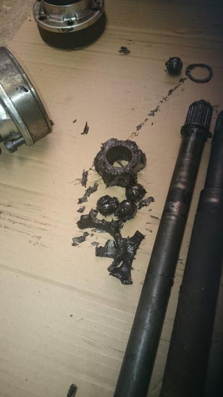

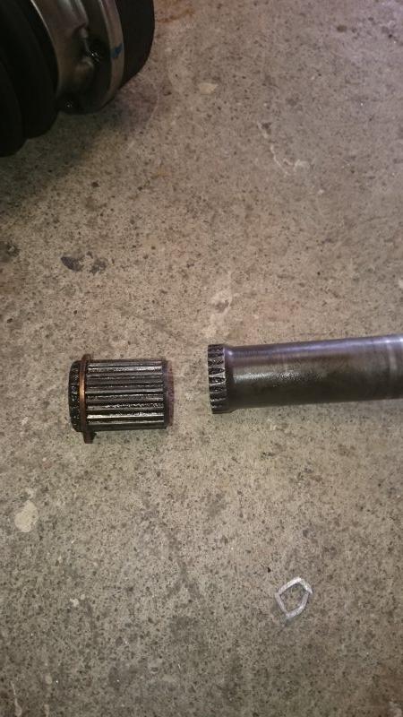

För att få mer grepp så sänkte jag trycket i däcken lite men då sade det bara "klick" i drivlinan...och ingen drivning kvar. Ridå ned utan att ens vara i närheten av rekordtiderna alltså.
Väl hemma så blev felet rätt uppenbart.

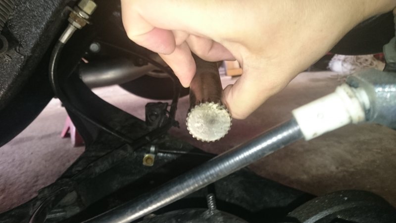

Vänster drivaxel är av, den fina sviktstålsaxeln...och så har den tryckt sönder inre knuten också. Jag hade en del hjulstuds i repan innan men de här axlarna ska ju tåla lite sånt, är tanken. Jag har haft lite dialog med Dione som gjort axlarna och vi ska se om vi kan göra något bra för att få det att hålla bättre.
Det går att bygga bakvagnen för större knutar på olika sätt, som då också ger möjlighet till grövre axlar. Kanske är det rätt väg att gå, även om tanken att helt lägga dragracingen på hyllan också funnits där.
För att ändå kunna köra mer i sommar lånade jag en standard drivaxel av en kompis, och satte ihop bilen inför Motorveckan i Lycksele. Det var dit jag premiärkörde med bilen 2014, och nu var jag sugen på att ha med den igen. Att vara på ett motorevent med hobbybilen hemma är ju lite trist...

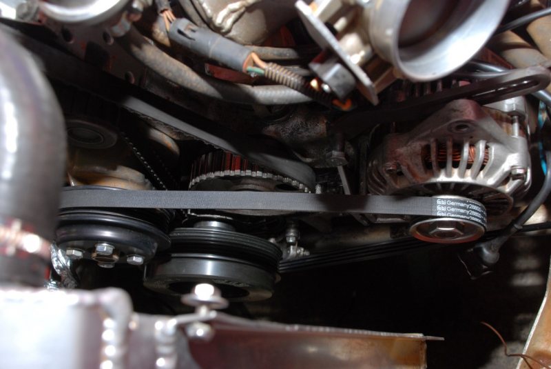

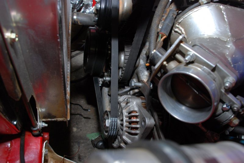

Kvällen innan avfärd gjorde jag en snabb lösning för att styra kylluft till generatorn - den har velat gå lite varm tidigare och sänkt laddspänningen (jag tror i alla fall att det är orsaken).

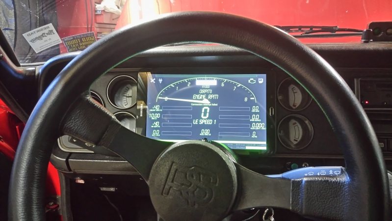

Efter senaste konbanan har jag inte gjort så mycket på ett tag. En ny puketank till kylaren (som förhoppningsvis hanterar det som inte får plats lite mer kontrollerat) fixade jag.

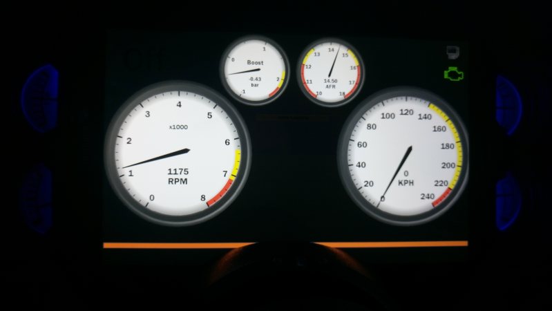

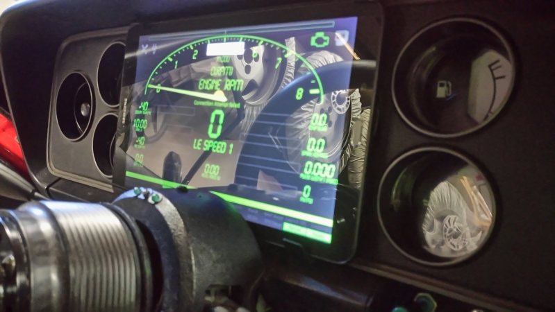

Nästa grej var instrumentering, jag lade ju ner en massa tid på hastighetsmätare i vintras (Scorpio elektronisk mätare i Caprins hus) men det blev inte helt hundra. Skalan stämmer inte perfekt och mätaren svajar en del.
Så istället tänkte jag utforska varianterna med surfplatta som kopplas mot Megasquirt. Då får man en valbar instrumentering och kan även logga och fixa lite utan att ha dator med.
Det dök upp en lämpligt prissatt Samsungplatta som jag nöp och det var ren bonntur att den passar perfekt på instrumentpanelen:
Inget generiskt fäste fungerade men jag gjorde egna som skruvas osynligt bakom panelen. Surfplattan täcker hastighetsmätare (planerat) och varvräknare (acceptabelt) men också indikeringslamporna för helljus och blinkers. Sådana måste man ju ha...
Efter en del fundering så satte jag 5 mm LED i rattaxelkåpan och lödde in kablar på kontrollamporna i panelen. Det blev faktiskt riktigt bra.
Ikväll har jag provkört med en egendesignad "panel" (det går att ha 4 st olika som man sveper mellan) och det funkar ju riktigt fint. Förutom att hastighetsmätaren inte visar som jag vill när jag tar signal från hastighetsgivaren. Förmodligen ett konfigurationsfel.
Plattan kopplas upp med blåtand mot sprutet, jag köpte en modul från Zonning som löds in i MS-boxen. Nu kan även mappardatorn prata trådlöst med sprutet, ganska smidigt.

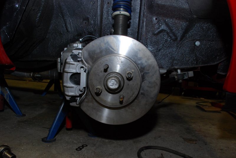

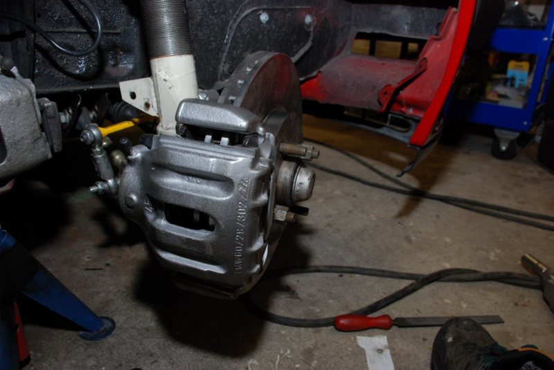

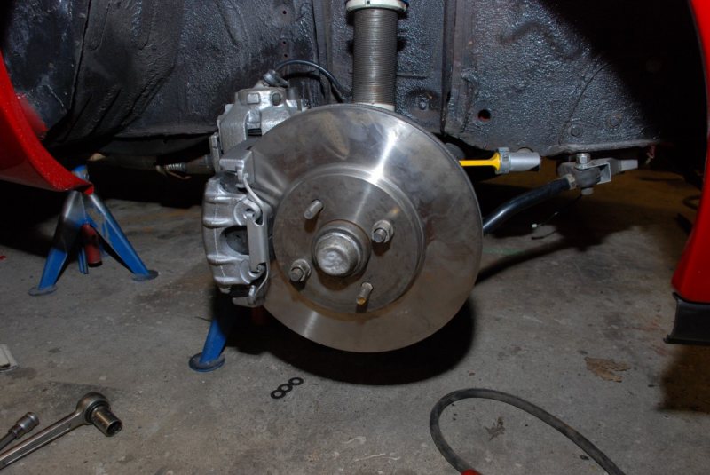

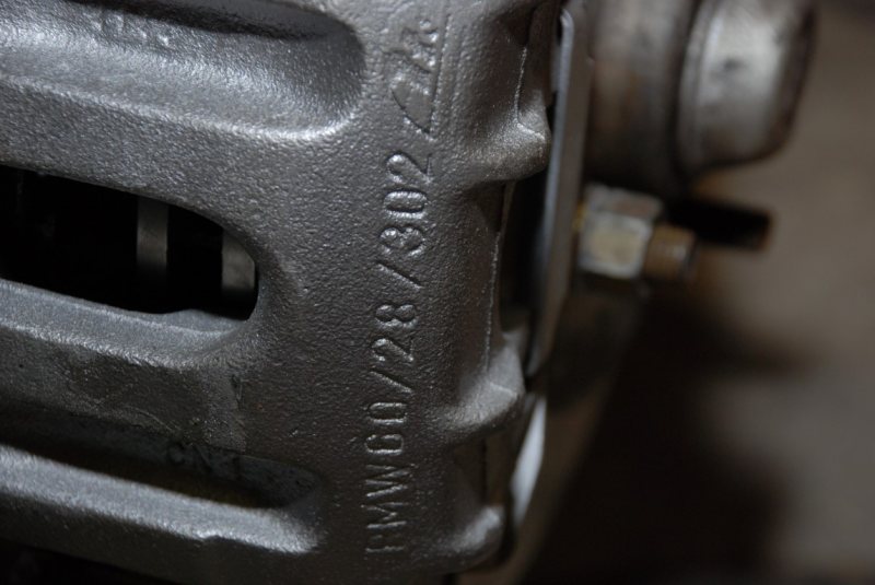

För några veckor sedan tog jag mig i kragen och började måtta för fästen för de BMW 540 bromsok jag köpte förra vintern. Tillsammans med Focus ST170 bromsskivor och Ferodobelägg (M3 E36 passar i 540-ok) är tanken att få till bra bromsar som också skulle rymmas innanför mina 15" Compomotivefälgar.
Jag ritade upp adaptern och sågade ut i MDF för att prova. Det bygger fortfarande för mycket utåt, oken tar precis i fälgen :-(
Innan jag skaffade dessa ok hade jag ju påbörjat ett arbete med Brembo-ok (Alfa 166) men pausat det då den monteringen (med skivan bakom navet, som Capri original) gör att jag inte kan använda mina Escort Cosworth fälgar utan cirka 10 mm spacer (vilket kräver längre navstyrning på navet) eftersom de tar i fjäderbenen.

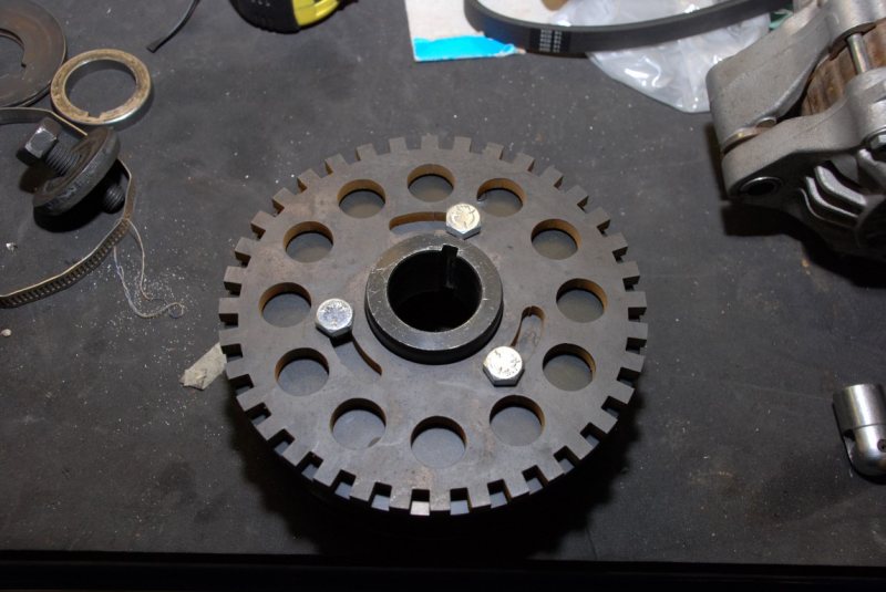

Men, under tiden som jag väntar på motorbearbetning så har jag grejat med andra saker.

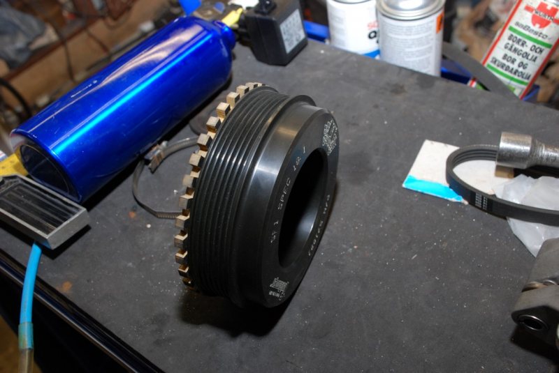

Projekt nummer ett var att flytta generatorn till motorns insugssida. Den har haft det lite väl varmt precis vid grenröret och jag har aldrig varit helt nöjd. Nu känns det bättre...
Jag kunde göra en adapterplåt för att använda Capri original fäste för generator, smidigt.

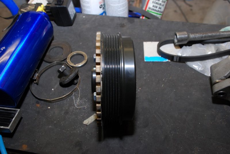

Det blir också ett test med ny svängningsdämpare, från Fluidampr. Avsedd för Mazda/Ford 2.5 V6 men "passar nästan" Pinto, lite smärre justeringar bara. Min vänlige vattenskärare fixade triggerhjul, jag ritade helt själv i CAD :-)
Jag hoppas detta tar hand om lite märkliga vibrationer jag haft i motorn.
Så var det ju detta med bromsar... Jag bestämde mig ju för att göra "klart" med BMW-oken, så jag fick även de bitarna utskurna. "Skarp" testmontering...
Det vill fortfarande ta i 15"-fälgen en aning men 5 mm spacer räcker gott för att få frigång och jag tror faktiskt att jag skulle kunna slipa ned oket det som krävs, det är bara precis så det tar men hjulet går att snurra. Så fort beläggen slits någon millimeter ökar frigången också.
Tillräckligt bra för att sätta ihop och prova i alla fall :-)
Nu kanske den lösningen ändå är bättre eftersom de bromsarna förmodligen funkar med 15"-hjulen men jag är inte jättesugen på att ställa mig och förlänga navstyrningen (igen, jag har gjort det förut). Så jag började leta nya fälgar, 16x8" med 4x108 och ET5-15 (som skulle passa bra) men nu hittar jag inte något som faller mig i smaken. Jag kan gå upp till 8,25" (kanske 8,5 också), jag kan tänka mig 17" men vill inte kladda med bultcirkeländrande spacers eller omborrade nav.
Idag kör jag ju med 16x8 ET25, fast med 5 mm spacer fram och 20 mm bak (så egentligen ska jag ha ET20 fram och ET5 bak).
Nåja, tills vidare bygger jag färdigt grejerna för 540-oken,, om orken infaller kanske jag förbereder Brembogrejerna också. Det som inte används på denna bil får göra tjänst på nästa tror jag.
Grundtanken har varit att kunna köra 15" R-däck (eller möjligen något UHP som AD08R) men eftersom bilen går så lite gata ändå, kanske det är lika bra att bara köra R-däck och då kan jag lika gärna välja 225/45-16 kanske.
