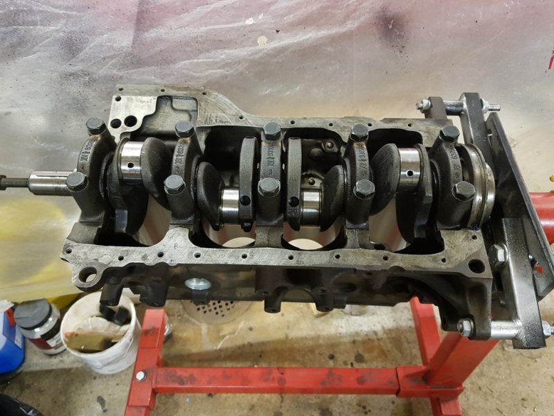

Bottendelen i övrigt var planerad att behållas som tidigare, dvs Pinto vev, Cosworth/YB vevstakar och oljepump med kolvkylning. Däremot ny topp, med större ventiler (45,7 och 38 mm) och ny kam - efter en del velande beställde jag en Kent FR34, samma som jag kört i konbanesubsititutet som sugmotorkam. Det är en slipning med relativt lite överlapp och duration men ganska rejält lyft.

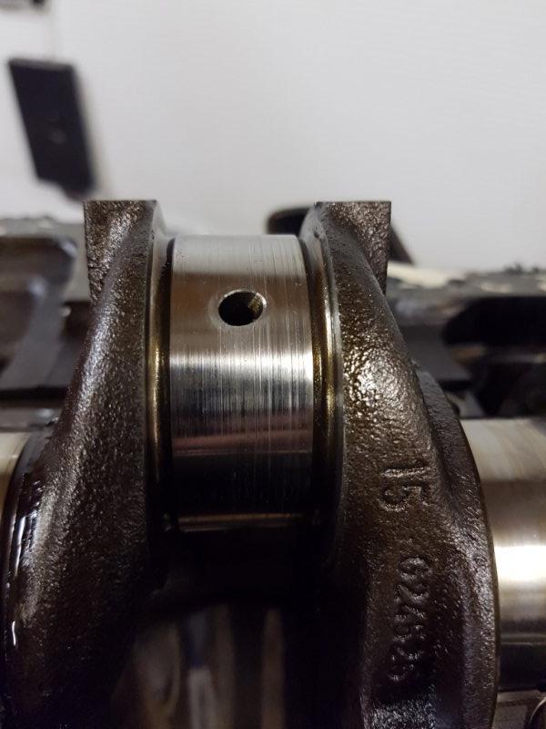

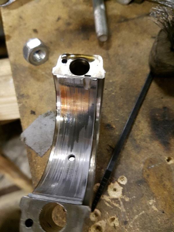

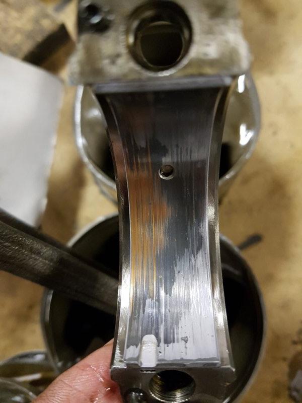

När jag plockade isär den kom det lite tecken på att det nog var lite dags att ge den kärlek ändå.
Tvåans eller treans (minns inte nu) storände visar tecken på att ha haft lite klent med olja. Jag vet med mig att nivån var låg vid ett banpass i somras så jag hoppas att rätt mängd olja ska eliminera problemet. Tråget är ju förstorat med vingar och bafflar med luckor så det borde funka. Tyvärr saknar Caprin oljetryckslampa (från fabrik) men nu blir det till att komplettera med det...
Nåja, förutom att jag får byta vev också är ingen större skada skedd.
Nyborrat block:
...med kolvar:

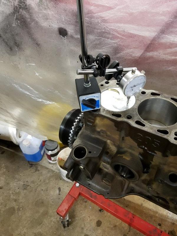

Men, vänder de inte väl långt ned? Dags att räkna igen då. Hm, det här blev ju inte riktigt rätt kanske.
Avrundningsfel när jag räknade fram komphöjden så det blir fortfarande lågt, under 8:1. Så vill vi ju inte ha det!

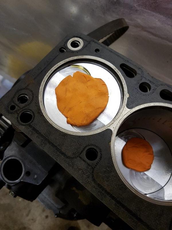

För att vara säker behövde jag få tillbaka toppen med ventiler monterade för att mäta förbränningsrummens storlek. Det tog några veckor (lika mycket för att jag var ute på jobb som att firman inte jobbade toksnabbt).
Biltema har en fin "pipett" för att jobba med olja till gaffelben i motorcyklar, precis rätt kapacitet för att mäta förbränningsrum till Pinto :-)
Mätningen gav befarat resultat, dvs kompressionen blir för låg. Det finns lite olika sätt att lösa det, blocket kan toppdeckas, toppen kan planas, man kan välja riktigt tunn blockpackning eller så kan man byta delar. Men att byta de specialbeställda kolvarna kändes inte som ett alternativ.
Det handlade om cirka 1-1,5 mm som det felade, och även om det går att toppdecka så är 1,5 mm gränsfall, det blir ganska lite material kvar i deckplanet. Toppen behöver planas mer än så för att vinna lika mycket och även där började det vara riskabelt.

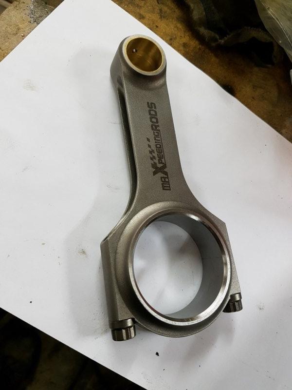

Längre stakar finns det gott om till YB men de börjar normalt sett på 5 mm längre än standard vilket förstås inte skulle funka alls (kolvarna skulle hamna drygt 2,5 mm över deckplan). Men så dök det upp ett set kinesiska H-profilstakar på Ebay, 1 mm längre än standard, till reapris. Klick klick, eftersom de fått rätt bra kritik av andra Pintobyggare. Så nu hoppas jag att de dyker upp!

Så fort stakarna kommer så jag vet att det funkar kan jag börja sätta ihop saker lite permanent. Två månader kvar till premiär...inte massor av tid men visst borde det gå?

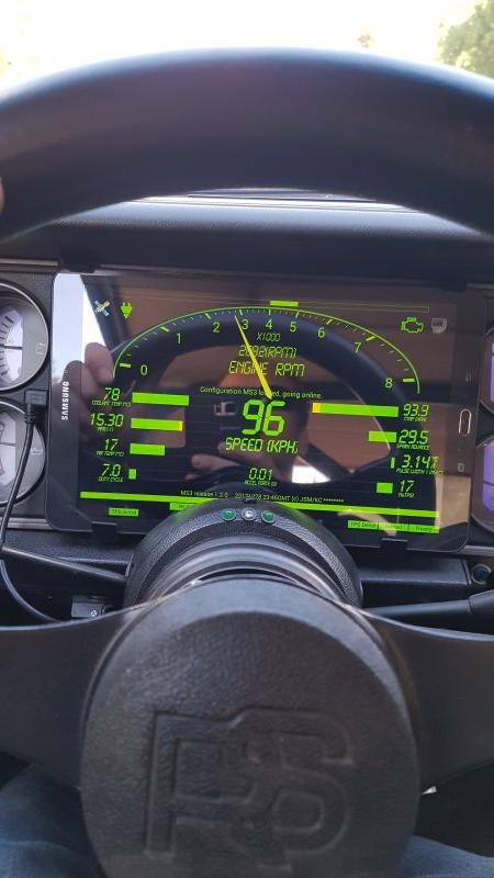

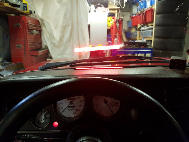

En annan grej jag åtgärdade i vinter var oljetryckslampa, Caprin saknar det original, det är bara mätare (mekanisk). Jag kopplade om så kretsvarningslampan i bromssystemet (som ju ändå var urkopplad) blev oljetryckslampa. Men för att ha lite extra hjälp att se när trycket eventuellt faller lade jag till en LED-list ovanpå brädan också:
Jag vet inte om HUD-funktionen är lika bra i dagsljus...
Nojan över tappat tryck gav ytterligare en feature, en summer som piper när trycket är lågt. Den har en strömbrytare så det inte ska pipa varje gång man startar, tanken är att flippa över den switchen när man kör lite mer inspirerat...

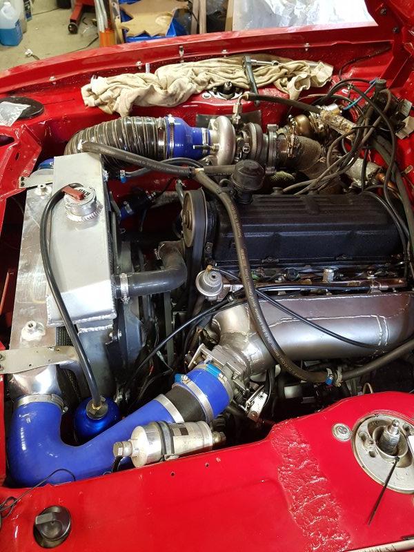

Försommaren spenderades mest på jobb ute i Europa så det här med inkörning och justering av ny motor kom lite på efterkälken.
Jag har brottats med, och brottas fortfarande med, ett kylsystem som inte gör som jag vill. Med vattenkylning inkopplad på turbon har motorn velat tappa temp när man kör. Första varianten på inkoppling var som Sierra Cosworth, uttag av vatten före termostaten, sedan genom turbon och in i expansionskärlet (toppen på kylaren).
Kopplade jag ur kylslingan funkade det som förut, men vattenkylningen är ju rätt trevlig att ha om det går.
Nästa variant blev att ta ut vattnet direkt ur blocket vid treans cylinder istället, men det blir ganska lika - på landsvägskörning går tempen nedåt 75-77 grader och det är för kallt.
Jag ska prova ytterligare en ny termostat men måste också förbereda för att skicka in kylvattnet i motorn igen efter turbon, istället för till kylaren. Det verkar som att flödet blir för stort genom turbon så termostaten klarar inte att reglera ned. Men det verkar märkligt att flödet ska vara så stort.
När jag tidigare körde vattenkyld turbo (för 10 år sedan...) satt den parallellt med värmepaketet, det funkade bra förutom att det blev lite klent med värme i bilen.
Nästa grej att böka med var laddtryck. För inkörningen hade jag tagit ur en fjäder ur externa wastegaten och spärrat interna, det gav runt 0,6 bar. När jag sedan började vrida upp tryck så tyckte jag ändå att det kom lite sent så efter en del övervägande bestämde jag mig för att testa att spärra externa wastegaten och köra med den interna istället.
Jag stoppade i mer fjäder i externa och kopplade om tryckstyrningen så den bara får mottryck som stänger, det funkade ganska bra och gav laddtryck runt 500 varv tidigare. Men det gick inte att reglera upp till mer än runt 1 bar, och det slutade med att jag hängde på några extra externa fjädrar. Nu ligger det på 1,5 bar och då går bilen rätt bra, trots att det är alldeles för lite tid lagt på mappning - det går rätt fett.

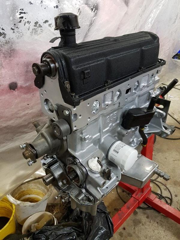

Motorbygget tuffade på under vintern och gick egentligen ganska bra, att få ihop en motor går ju rätt fort när man har prylarna.
När allt var uppmätt och klart så lackade jag blocket och simsalabim, en motor!
Sedan tog det ändå en del tid att få det körklart, det blir lätt mer justeringar än man tänkt sig. Speciellt eftersom jag bestämde mig för att lägga i lilla Mitsubishiturbon (TD04-19T) direkt. Men jag ville göra det så att Holsetaggregaten fortfarande skulle vara bolt-in, dvs inget kapat eller utbytt som inte är enkelt att sätta tillbaka. Därför blev det lite special på några ställen som tog tid att göra. Men det funkade till slut.
