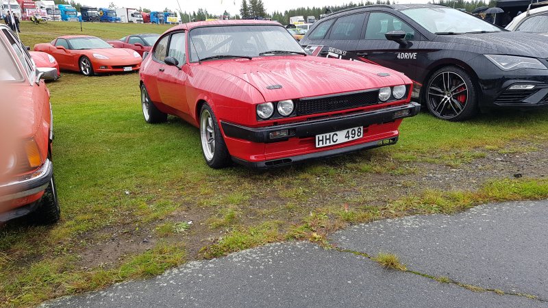

Därför monterade jag tillbaka 19T och åkte på Skellefteå Motorfestival som är en relativt statisk utställning. Detta år i regn...
Jag fick stå bredvid Robban Dahlgrens sponsorbil i alla fall :-) Jag fick också min allra första puts-pokal.
