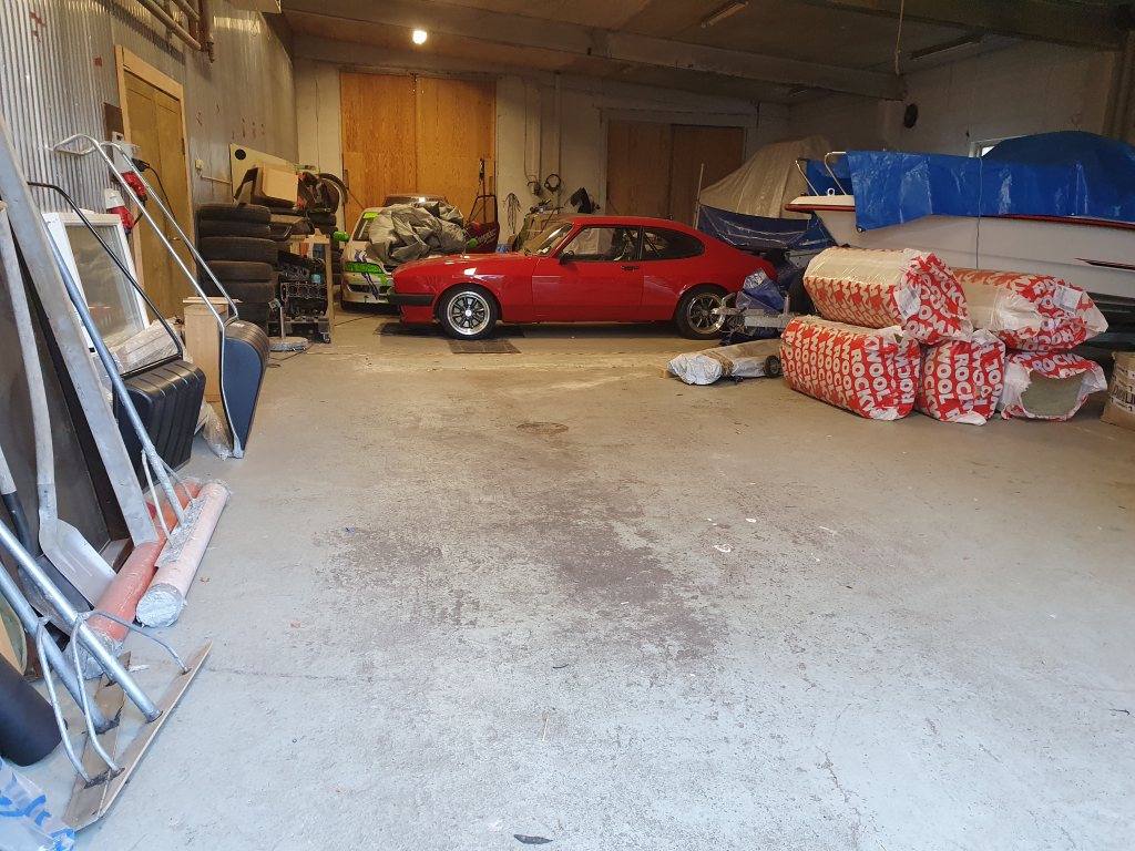

Fantastiskt att turbon provmonterades i februari...och sedan hände typ inget på ett tag med Caprin. Skruvarlusten var väl inte jättestor efter slutrejset med A-traktorn och så bidrog det väl att det var väldigt lite aktiviteter att åka på. Men mot slutet av sommaren så var grenröret helsvetsat och jag skulle "bara" montera.
Det var en taktisk miss att försöka göra det i "förvaringsgaraget" där jag inte har några grejer. Det blir fort jobbigt att åka 10 minuter emellan flera gånger ett mekpass för att justera till saker. Allt satt ihop för provstart när jag ändå insåg att turbon kom för långt upp mot huven. En risk till med att bygga saker "bredvid" bilen.
Snabbfixet blev att kapa tårtbitar ur rören vid flänsen mot toppen och vinkla ned allt lite. Mycket bättre.
Någon gång i september-oktober 2020 var bilen egentligen körklar men ganska inparkerad i vinterförvaringen och så kom det ju snö. Så jag betraktade 2020 som helt förlorat...

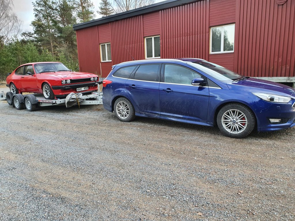

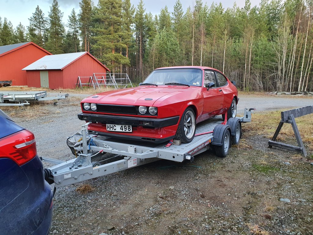

Bonusbild på nya släpet förresten. Vilken dröm att lasta...

Sedan skulle det ju varit gjort nåt åt lådan (ny koppling finns, en annan växellåda att testa med finns) så det blir nog bra att den får bo hemma i vinter. Då får Primeran mysa i vinterförvaringen med tillräckligt mycket svängrum för att det ska gå att skruva med den där om det behövs. I den bilen är det mer "ta loss - sätta dit" och inte så mycket uppfinnande så det ska nog kunna lira.
