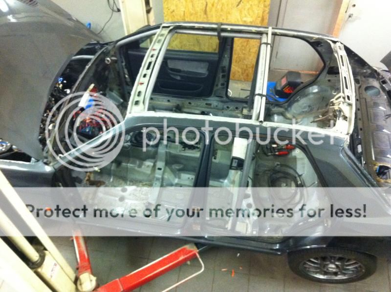

Började med att bygga en jigg för bakvagnen. Tanken är att bygga en ny bakvagn med dubbla A-armar och separat subframe som bultas mot buren.

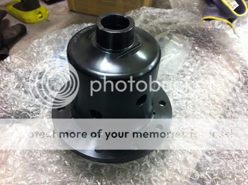

Ny bakdiff är på G. Köpte en beg 7.5" från Scorpio på skroten med 3.91 Utv som jag tänker sätta en Gripper lamelldiff i.

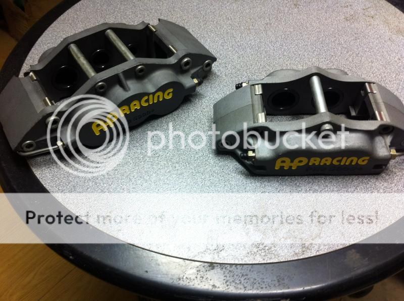

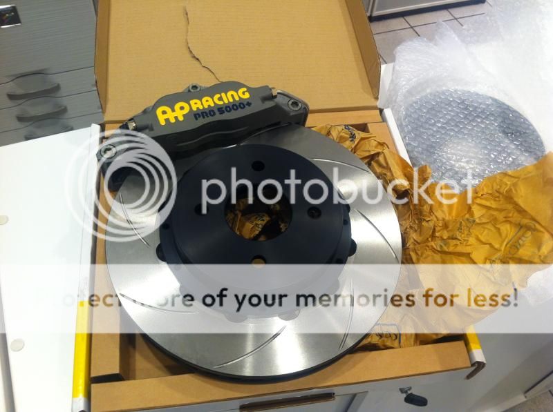

Bromsarna nämnde jag. Eftersom jag gärna åker på slicks numera och det börjar gå lite fortare så räckte inte mina gamla bromsar längre.
Kommer därför byta till 355x32 skivor och 6-kolvok fram. Och 295x25 skivor med 4-kolvare bak. Ok inköpta. Skivor och bells ska beställas framöver.

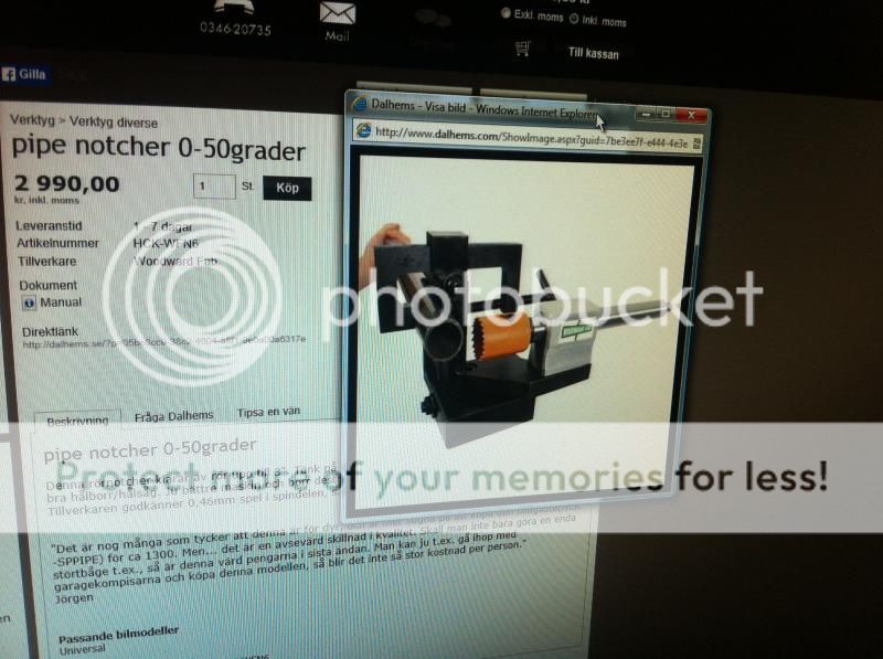

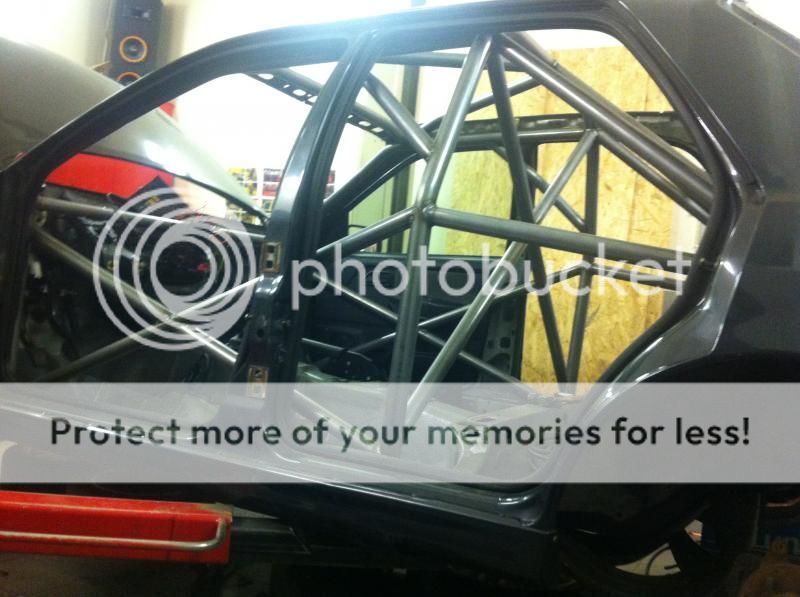

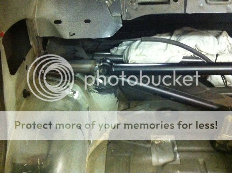

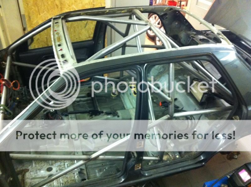

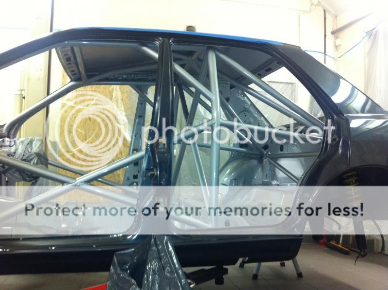

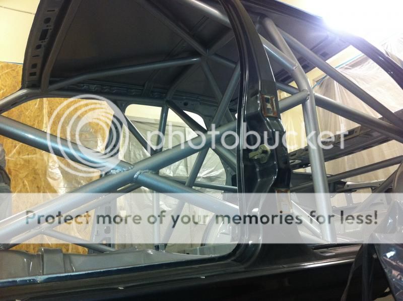

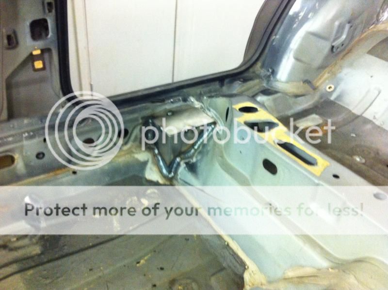

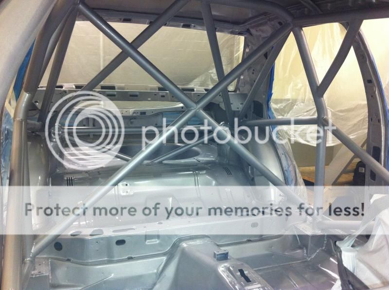

Men största uppgraderingen som tagit all min tid senaste månaderna är bygget av full racebur i bilen. Otroligt tidskrävande och mycket funderande innan allt klaffar och blir som man tänkt sig. Förstår att det kostar flis när ex KBT bygger bur.
Ovärderligt verktyg. Hade inte funkat utan denna.
Nu väntar takmontering. Tänkte sen försöka lacka allt invändigt själv.

Det sista som hände i våras innan vi fick barn kan jag ju visa i alla fall. :)

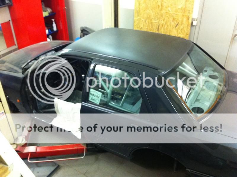

Buren och allt invändigt lackades silver. Tycker det är snyggt med lite ljusare miljö invändigt.
Har även bytt takplåt mot en utan taklucka. Orkade inte lacka det utan satte kolfiberfilm på taket istället.
Ungefär sådär står bilen och väntar. Är egentligen inte så mycket jobb kvar. Lite elfix, limma i ny vindruta, beställa bells och skivor fram och bygg ihop en justerbar bakvagn inkl ny diffbroms. Borde hinnas med innan 2015 drar igång tycker jag.

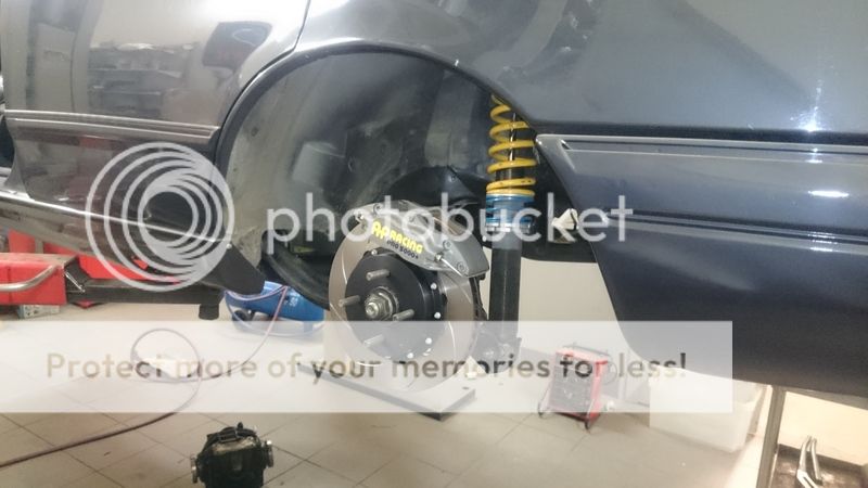

Bakbromsarna är klara ialla fall. AP 4-kolvare med 295x25mm skiva

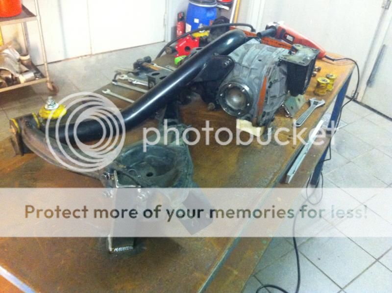

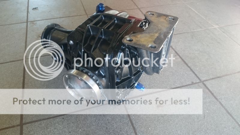

En nybyggd 7.5" med rwd cossie knutar. 3.91 utv och ny Gripper lamelldiffbroms.
Även förberedd för oljekylning.
Monterad i justerbar brygga. Både camber och toe vinkel.

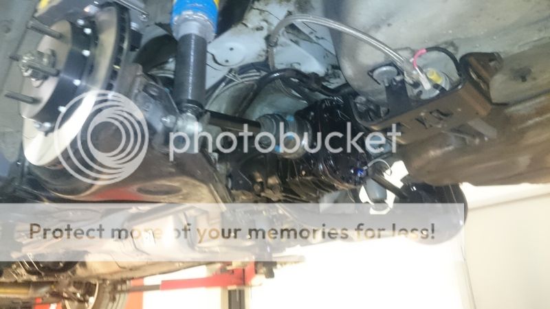

Mina bakbromsar är klara. Monterade, ska bara köpa ny slang och lufta. Nu hoppas jag på bättre balans i bromsarna. Hade stora problem sist med att stanna tillräckligt fort.

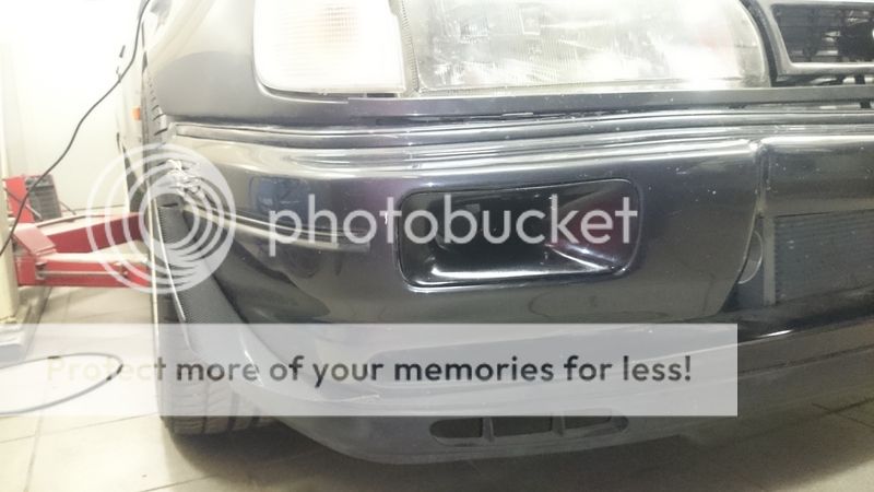

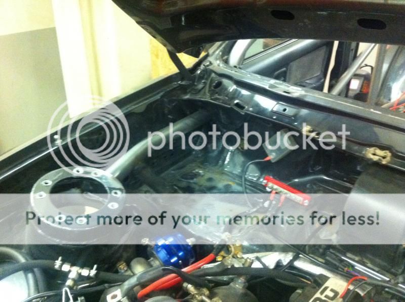

Här syns nya trattar för bromskylning fram. Och även "canards" vingar på sidan av stötfångaren. Skall komma en frontsplitter i plyfa oxå.
Håller på med småfix. Byter en kass bränslepump. Ska köpa och montera ny vindruta. Väntar på frambromsarna. Bygger om dörrsidorna fram så det går fritt från buren. Ska montera vinge bak och splitter fram. Lite elfix.
