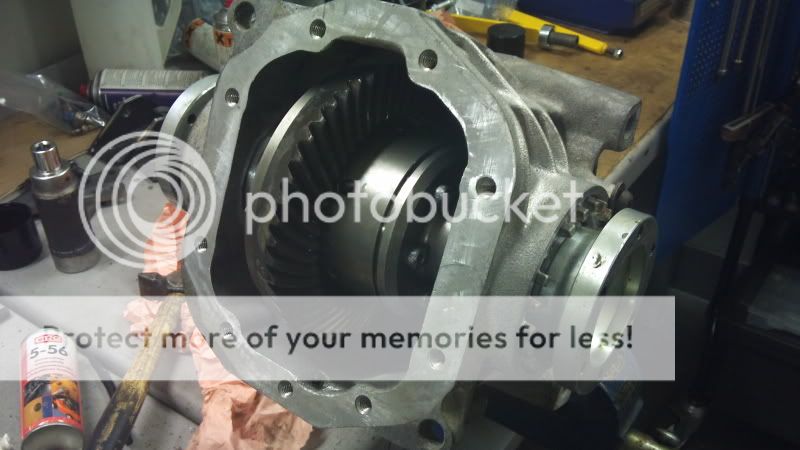

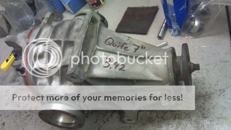

Idag monterades bakdiffen ihop. Lite lurigt att spänna in lagren tyckte jag. Men som tur är så är dom justerbara utifrån. Simpelt att justera i efterhand.
Klart

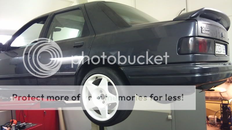

Och monterat på bil oxå. Så nu är allt färdigt i bak förutom lufta bromsarna. Var tvungen att hänga dit lite snyggare hjul och fota.
I fram går det oxå framåt. Länkarmarna och krängaren är helt färdiga nu, ska bara pulverlackas oxå.

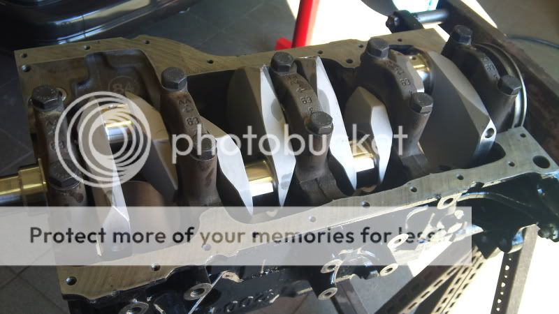

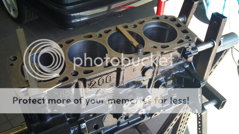

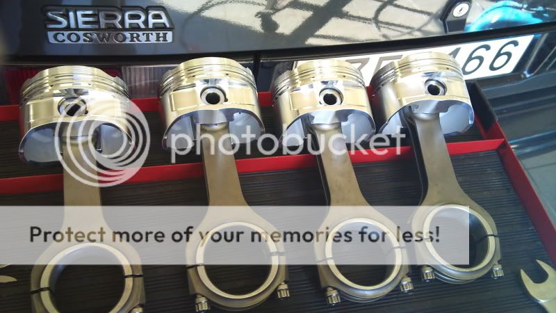

Har äntligen fått dom sista delarna till min motor. Så idag har det tvättats block och vevaxel mm, för att börja montering.
Ringar slipas in.
Kolvar och stakar sätts ihop.
Vevaxel monterad.
Får väl släppa på lite spec på motor oxå.
Hittils har ni sett:
200 block med stålfoder, 10 långbult, bortfräst oljefilterhus och modifierat för extern oljepump.
DKE vevaxel.
CP-kolvar, högkomp.
8mm längre Verdistakar.

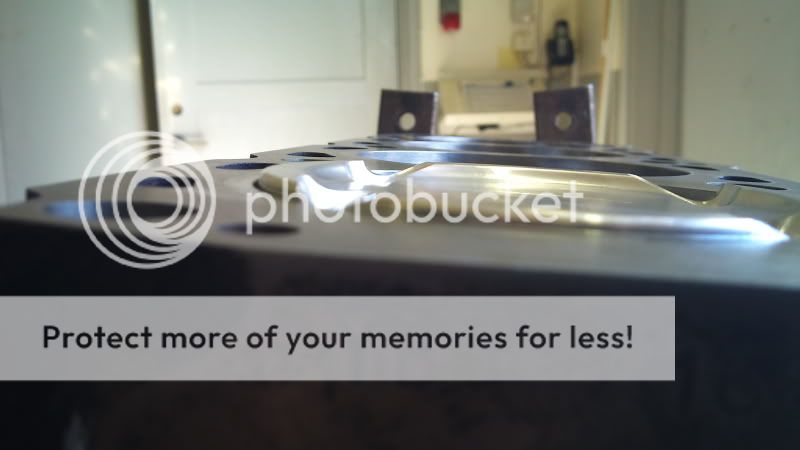

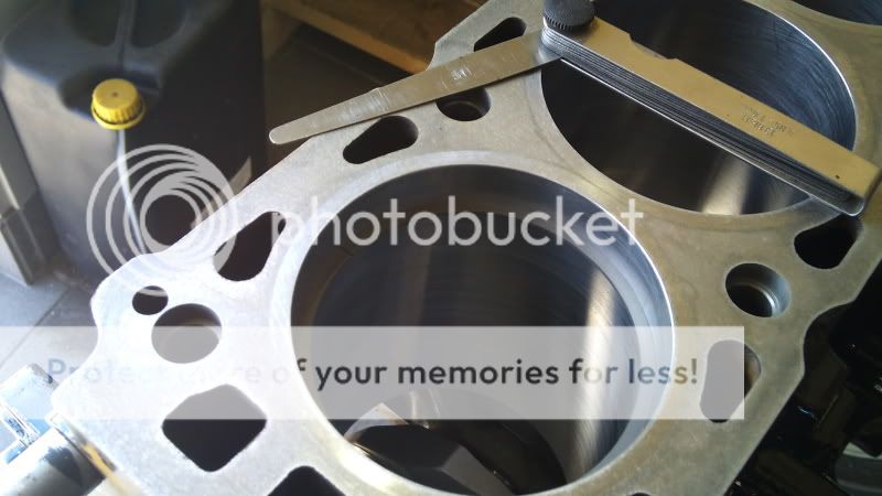

Sen var det nära jag tände en stor brasa och elda upp hela skiten, för när en kolv och stake monterades upptäcktes detta. :banghead: 2 mm kolvuppstick, är 1,5 mm för mycket ungefär.
Är inte förvånad. Med så mycket som har krånglat med denna motor är jag nöjd att kolvarna gick i överhuvudtaget.
Nu får jag plocka isär kolvarna igen och svarva av toppen på dom. Sen kommer kompet inte stämma heller, åh va trött jag blir.

Vad beror det på att kolvarna sticker upp för långt? Är det veven, kolvarna, stakarna, eller en kombination av allt?
Fredin
Inlägg: 2128
Namn: Daniel Fredin
Kör: Otroligt snabbt
Ort: Hjo
Medlemsnummer: 59
Inlägg av Fredin »
Skinkis skrev:Vad beror det på att kolvarna sticker upp för långt? Är det veven, kolvarna, stakarna, eller en kombination av allt?
Tror det är blocket som är plandeckat förmycket.
