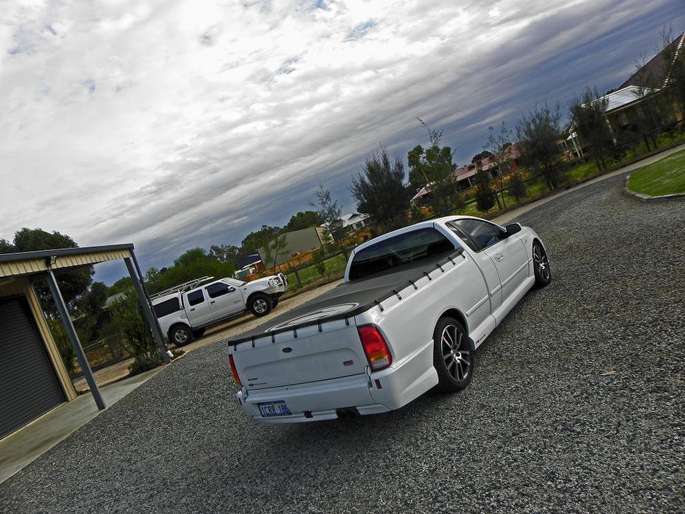

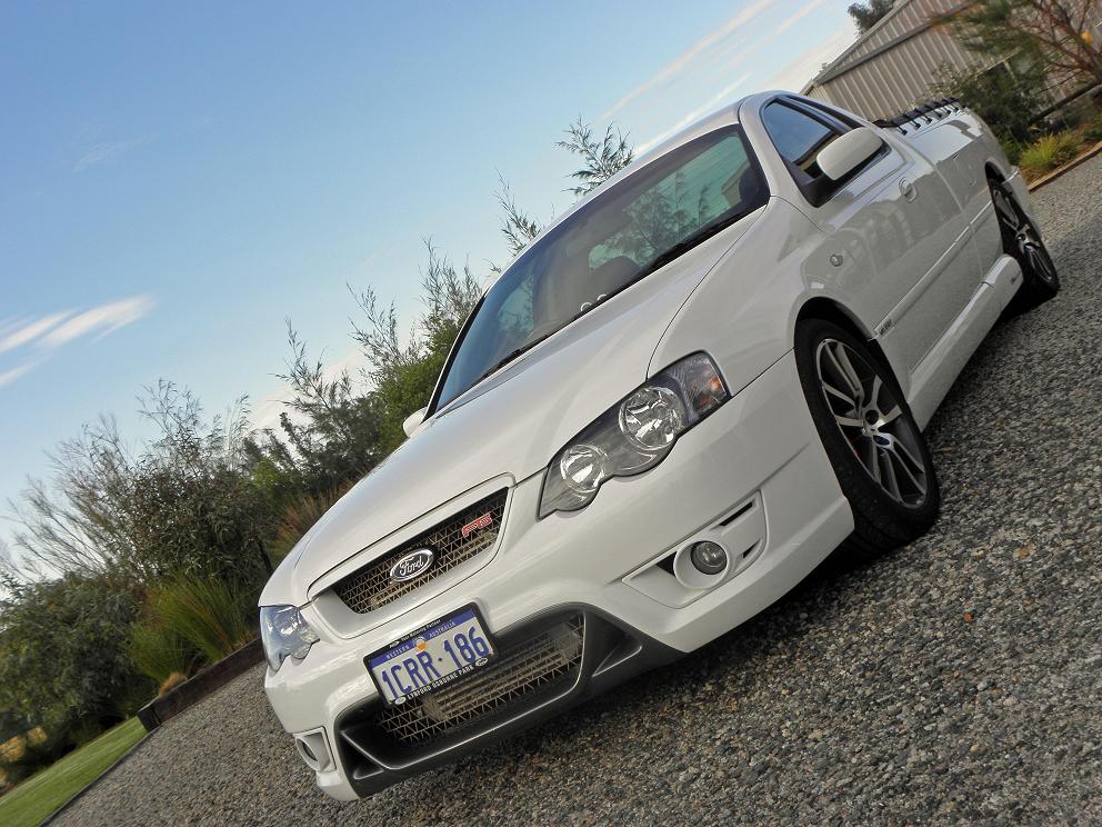

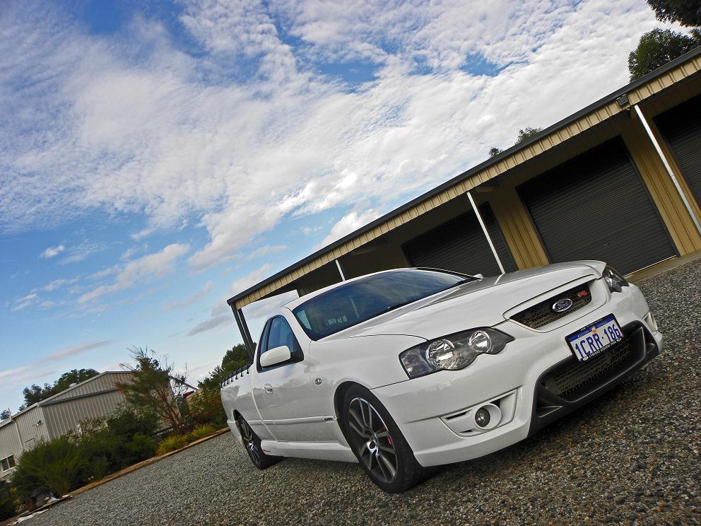

Tjo!
Då har man börjat på ännu ett äventyr här "down under".
Denna gång införskaffades en pickis i äkta hillbilly-anda, nämligen en FPV F6 Tornado från 2006.
Säljaren verkade seriös och jag fick en känsla av att han visste vad han snackade om, jämfört med de andra bilar som vi kollade på innan det blev affär, men det är kanske inte så konstigt då han hade jobbat inom transmission och motor för både Saubers F1 team och Honda innan han flyttade till Australien.
Bilen hade vissa modifieringar vid köp.
-Walbro bränslepump.
-Omborrade (lasrade) originalspridare.
-3.5tums rostfritt turbo-back system med inbyggd race-kat.
-Större IC.
-Större IC-rör.
-K&N induction kit.
-Kallare termostat.
-Cusco vevhusburk.
-Blått siliconkit till vattnet.
-CAPA flash-verktyg.
Killen hade hyrt in sig på en dyno här i stan och har mappat bilen själv, resultatet på bf98 var 338kw på bakhjulen vilket blir ca 460hk, vad det blir på svänghjulet vet jag inte, men det är väl inte så intressant heller...
I övrigt så har bilen fått uppdaterade högtalare i bilen från MTX, samt att det sitter ett 4-kanals Alpine steg under ena stolen.
Original kommer bilen med Brembopaketet från fabrik vilket innebär 355mm hålborrade och slitsade skivor fram med 4kolvs ok, samt 328mm hålborrade skivor bak med 2kolvs ok.
Sitter en manuell 6-växlad Tremec T56 låda i bilen samt en 240mm tvåskivig AP-racing koppling original.
Mina planer för bilen är väl inte direkt tokstora, utan mest bara sätta min egna "stil" på bilen så gott det går.
Bjuder på ett par bilder på bilen.

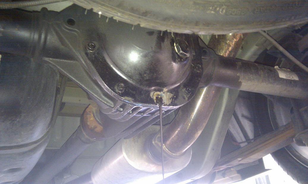

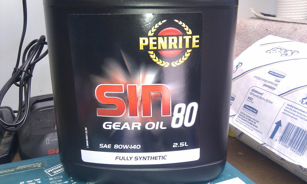

Idag vart det dags att byta diffolja.
Det som mest förvånade mig var att dräneringspluggen saknade magnet?
Har aldrig sett en diff-plugg utan magnet förrut, kanske vore ngt att investera i...
