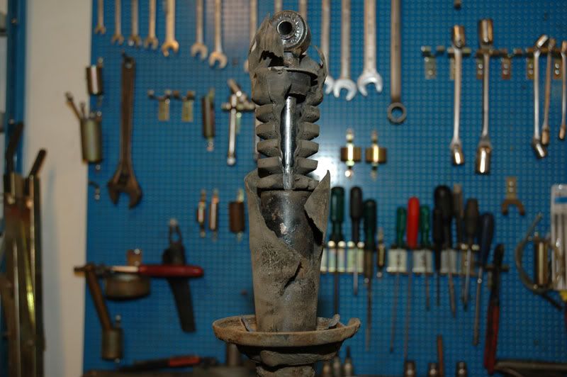

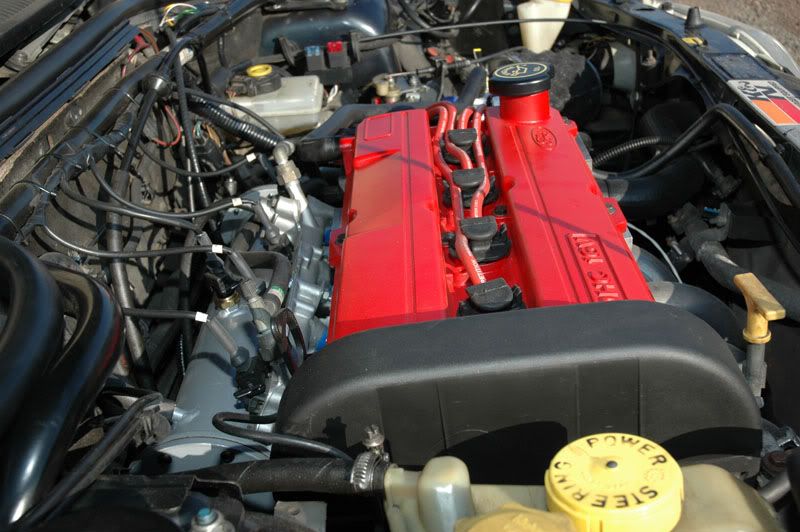

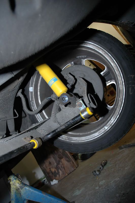

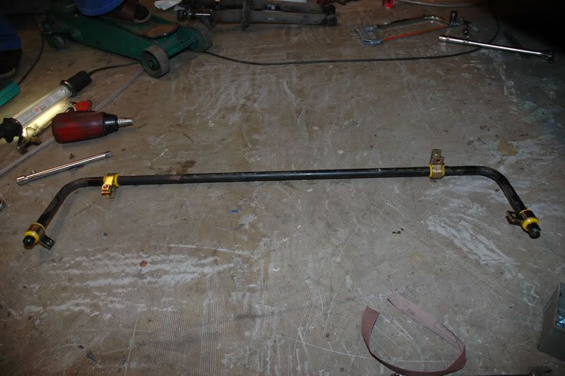

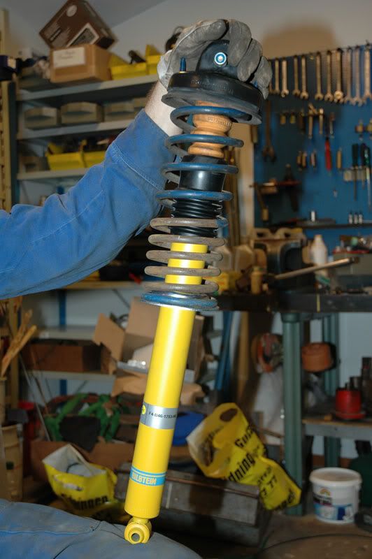

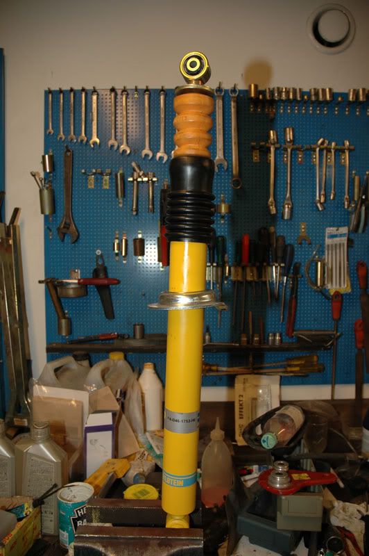

Idag har det hänt lite grejer, monterat nya Bilstein Sprint dämpare, nya polybussningar bak och även fått dit bakre krängstaget. Nu till det helt otroliga, jag ändrare om insuget lite och vips så har jag tomgång. Helt otroligt, bara att tacka och ta emot.
Lite biler
Motorum
Nya Bilstein Sprint dämpare bak
Mina gamla JR som fortfarande satt kvar bak, vilken jävla skit. Helt slut var dom.

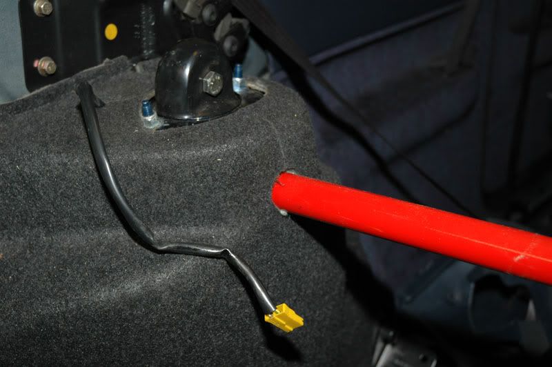

Ihopsatt, fick tyvärr använda mina gamla sänkfjädrar, får skaffa mig ett set Eibach till nästa säsong, vill inte ha mer sänkning än 30-35 mm.
Polybussningar och nya fästen på plats
Stötar och krängare monterat
Skar upp matta lite så staget precis får plats, blev jäkligt bra
