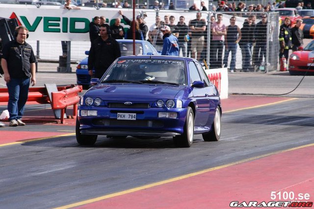

Daniel´s Bil
Inlägg av Daniel.L »
Info
Escort Cosworth års 1993
Motor
Under uppbyggnad
Bottendel
200 block med stålfoder
Farndon Vev
Carillo stakar längre än org
Je kolvar med uppflyttad kolvbult
Stålöverfall
Wrc oljesprut
10 st långa topplocksbultar
O ringat
ARP till allt
ACL lager
Oljebaffel i tråg
Oljetråg big wing även förstärkt vid fästet för diffen
Allt viktat och balanserat
19 rader oljekyl
Oljefilterflyttare
Toppen
Mekaniska lyftare
Arga kammar
Portad
Större ventiler
Dubbla ventilfjädrar
TURBO
Turbo Garett GT35R BB 1,06AR
Peter G grenrör
Tial WG 44 mm
Kn filter model stort
INSUG
Matchportat TG Racing insug
Större gasspjäll 3 tum
1680 cc spridare om det räcker när det väl ska laddas på ;)
Dubbla Bosch BTR
Tial dump
3 tums tryckrör
Intercooler special ser ut som rs500 som är 100 mm tjock och 3 tums anslutningar
DRIVLINA
Ludde låda dogbox
Fram Quaife diff med förstärkt quaife hus
Bak 7,5 Quaife diff med 4,44 utväxling
Cosworth rwd drivaxlar
Sachs dubbelskivig koppling
Shortshift
Alu bussningar till spakställ
TG Racing förstärkt difflock fram
ÖVRIGT
WRC Vevhusburk
Vibra-Tech motor och växellåds kuddar
Blå Samco slangar Till allt
Forge intercooler 10 cm tjock, 3 tums anslutningar
Pro Alloy Alu kylare
Pro Alloy fläktpaket med 2st spalfläktar
Bailey swirlpot alu Bailey behållare för servoolja alu
Bailey behållare för vatten
Billet remhjul till allt
BRÄNSLE OCH STYRSYSTEM
Bränsle E85
Dubbla Aromotive pumpar (intank)
Proefi styrsystem
4 bars mapsensor
4 separata tändspolar
AVGAS
3,5 tums system 1 dämpare
CHASSI
Gaz Coilovers
Powerflex bussningar i fram o bakvagn
Forge Fjäderbenstag fram
OMP Fjädenstag bak
Ford Motorsport kaross
Förstärkt bussning till bakdiff
FÄLG DÄCK OCH BROMSAR
Oz ultralagera 15 ska skos med däck med fäste
8x18" ET15 OZ Monte med hancook däck
Stålomspunna slangar till bromsarna
EBC skivor fram och bak
Yellowstuff belägg bak
COCKPIT
2 st Sparco stolar
Svart målat tak och handtag
Halvbur från finess
OMP treekrad mockaratt
3" 4-punktsbälten
S-tri mätere till
laddtryck
Oljetryck
Oljetemp
Bränsletryck
Vattentemp
http://www.garaget.org/?car=257843
