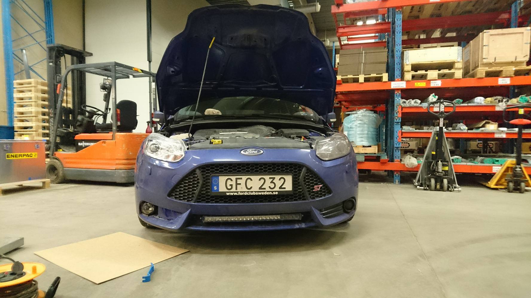

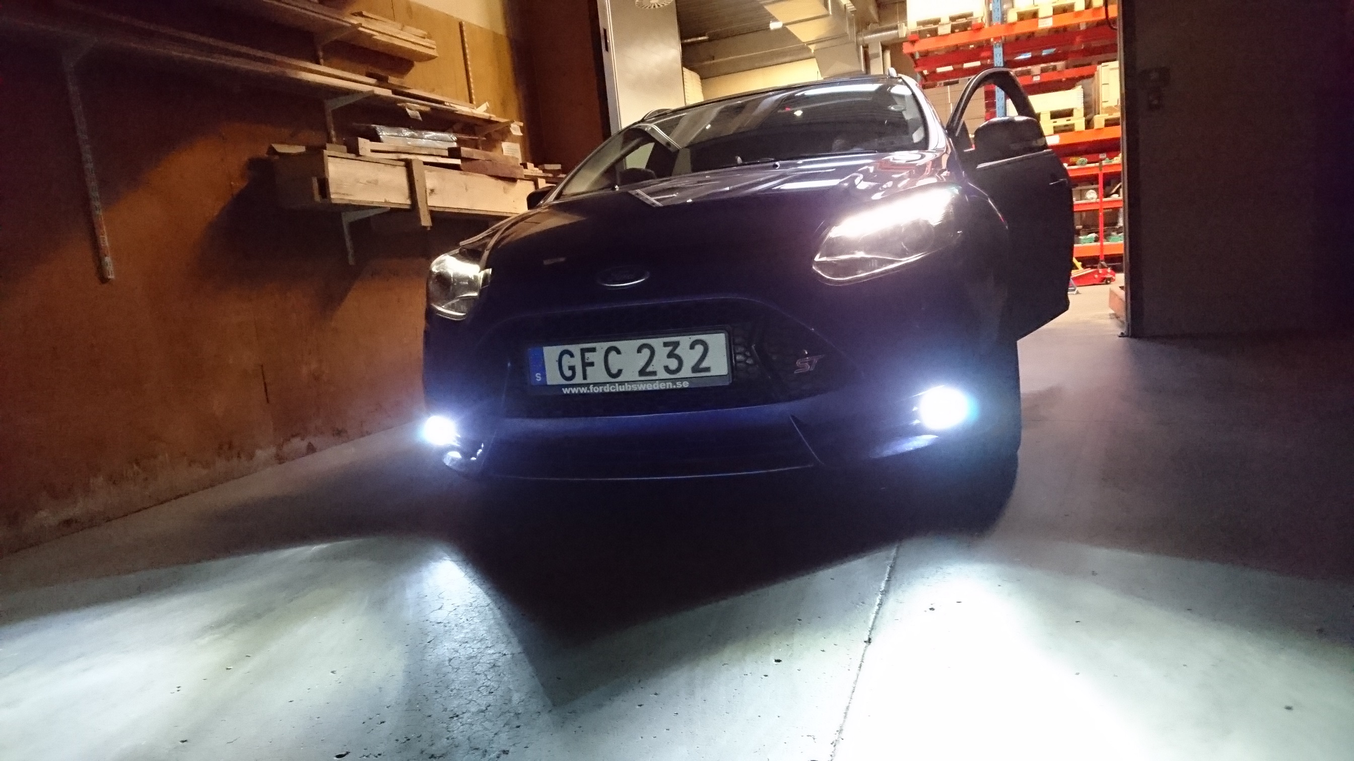

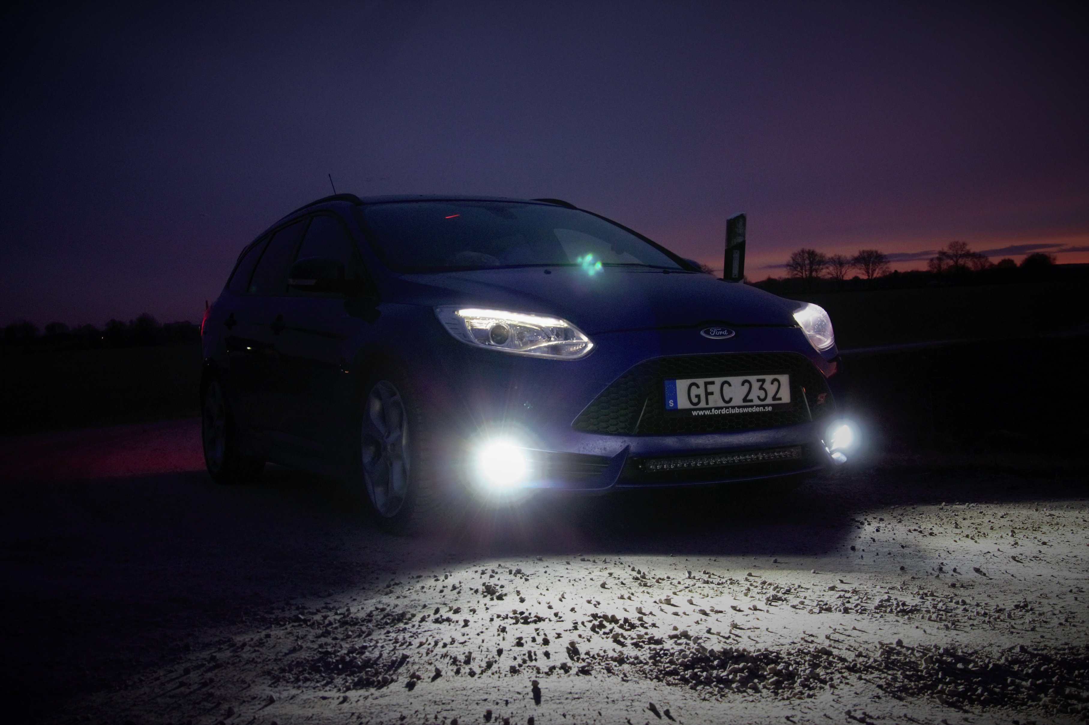

Lite bilduppdatering.

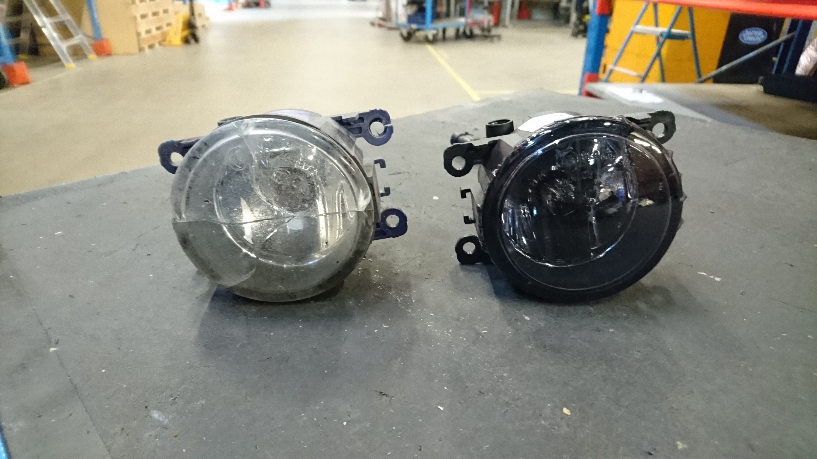

Har inte hänt jättemycket men har monterat 55w Xenon i helljuset från Xenonkungen och även bytt och tonat (Lamin X) bägge dimljusen. Dom gamla dimljusen var blästrade och det ena hade fått ett stenskott.
Passade även på att byta till LED från Humanhabit.
Helljus: 4600 lm
Dimljus: 2200 lm
Tänkte även byta original Xenon till en nyare lampa, Osram Xenarc/Nightbreaker. Mina har suttit i sen 2012 så det har nog blivit lite bättre kvalitet/ljus i en xenonlampa dom senaste 4 åren.
Helljus: 4600 lm
Dimljus: 2200 lm

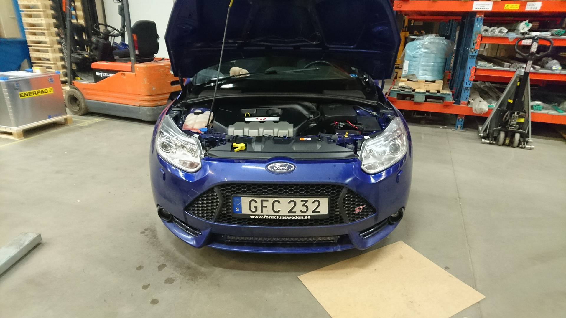

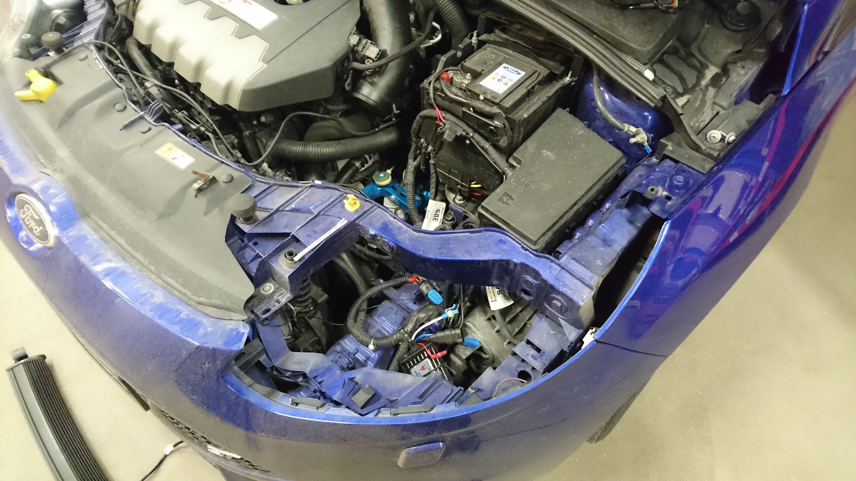

Lite uppdatering igen.

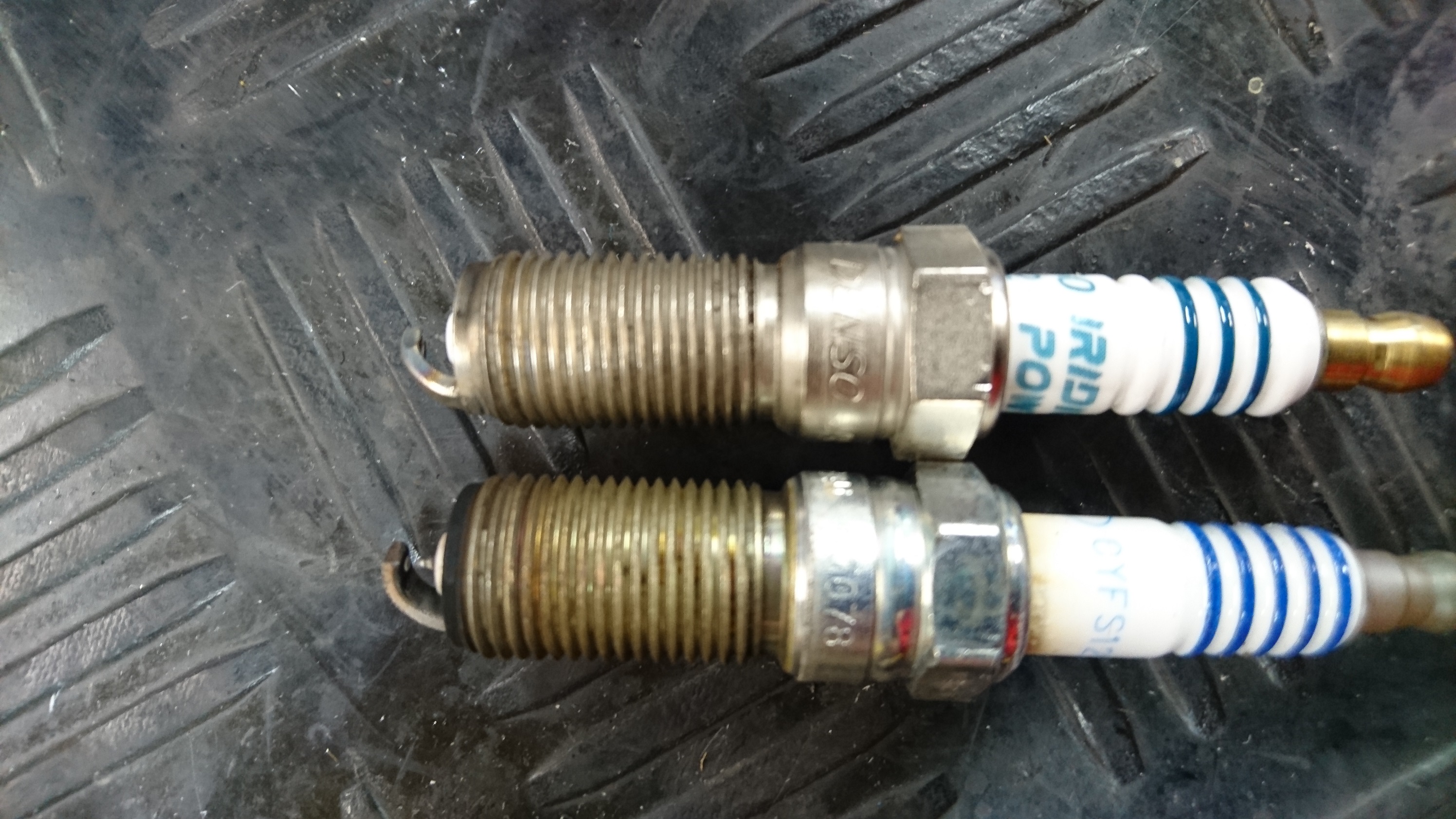

Fick bytt stift själv eftersom Ford inte ville göra det.
Dom ansåg att stiften var för korta.
Vet inte riktigt hur dom mätt, men om man mäter från säte till säte så är dom inte förkorta.
Nu sitter dom i iaf, och bilen går bra. Dock har förbrukningen ökat rätt mycket men det kan vara pga att ECUn inte ställt in sig helt.

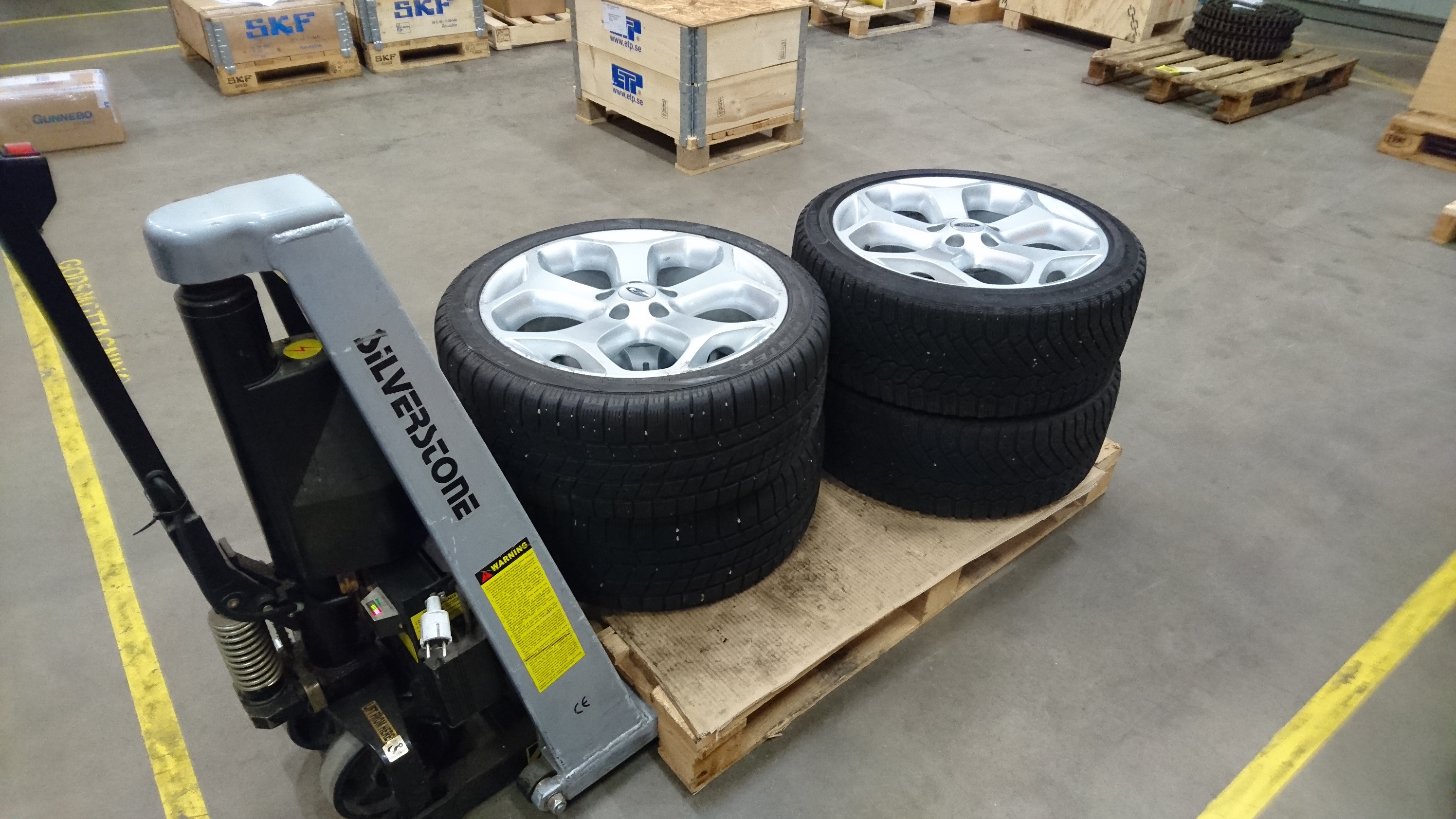

Fick även tag på en uppsättning ST fälgar till mina vinterdäck.
Dom är lite kantstötta men det gör inget nu inför vintern. Måste bara köpa på mig ett gäng nya muttrar också.

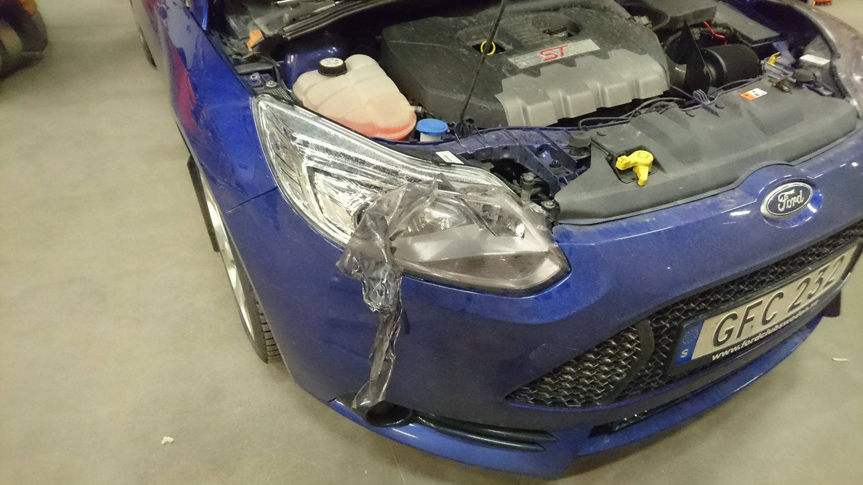

Har fått satt i nya Osram Xenarc Night breaker D3S xenonlampor i halvljuset.
Hittade även anledningen till att mitt helljus står helt åt helvete... Där är något fel på reflektorn, den sitter fel på något sätt.
Justerar man bak på huset så justerar den både hel och halvljus. Så när helljuset hamnar rätt i höjd så pekar halvljuset ner i marken.
Vet inte riktigt hur jag ska lösa det.

HeheRickardEM skrev:Avundsjuk på vinterfälgarna, riktigt snygga.
För korta? Ser ut att vara samma längd på tändstiften eller lurar man sig på bilden?
Lägger man stiften i samma anliggningsyta (sätet) så är dom lika långa, men mäter man från sexkantsfattnings så är Denso stiften kortare. Men det är ju inte därifrån man mäter.
Aha, nu ser jag vad du menar med stiften. Det har du rätt i, var nog någon som gjorde en tankevurpa på Ford.

Efter vintern så åker fälgarna in på riktning, lagning och lack. Tydligen var två av fälgarna lite skeva. Förhoppningsvis så märks det inte allt för mycket nu.RickardEM skrev:Dem där fälgarna passar riktigt bra till Mk3 också.
Hinner inte få dom fixade innan det är dags att lägga på vinterhjulen.
Tydligen tre stycken som gjorde tankevurpa

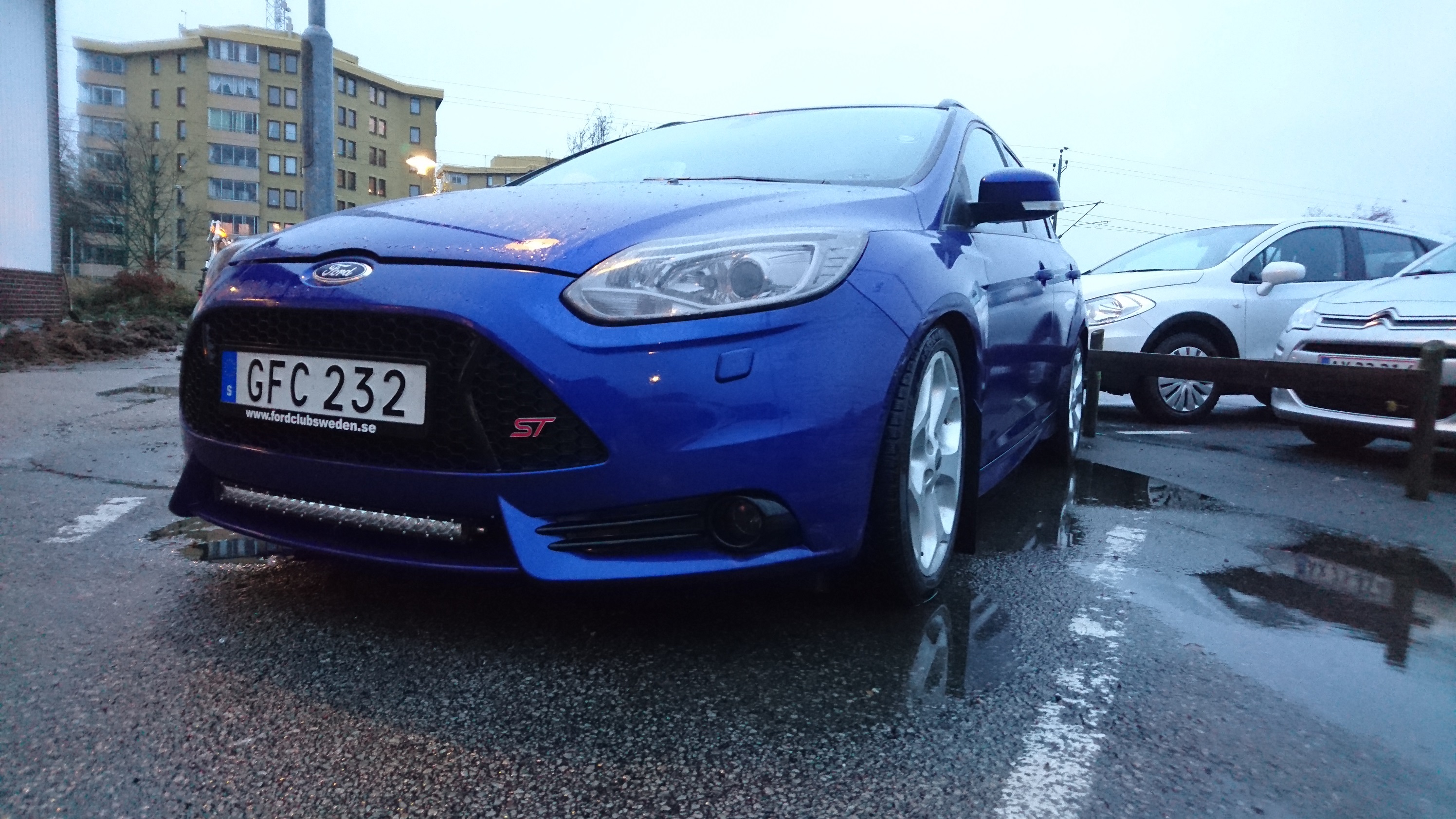

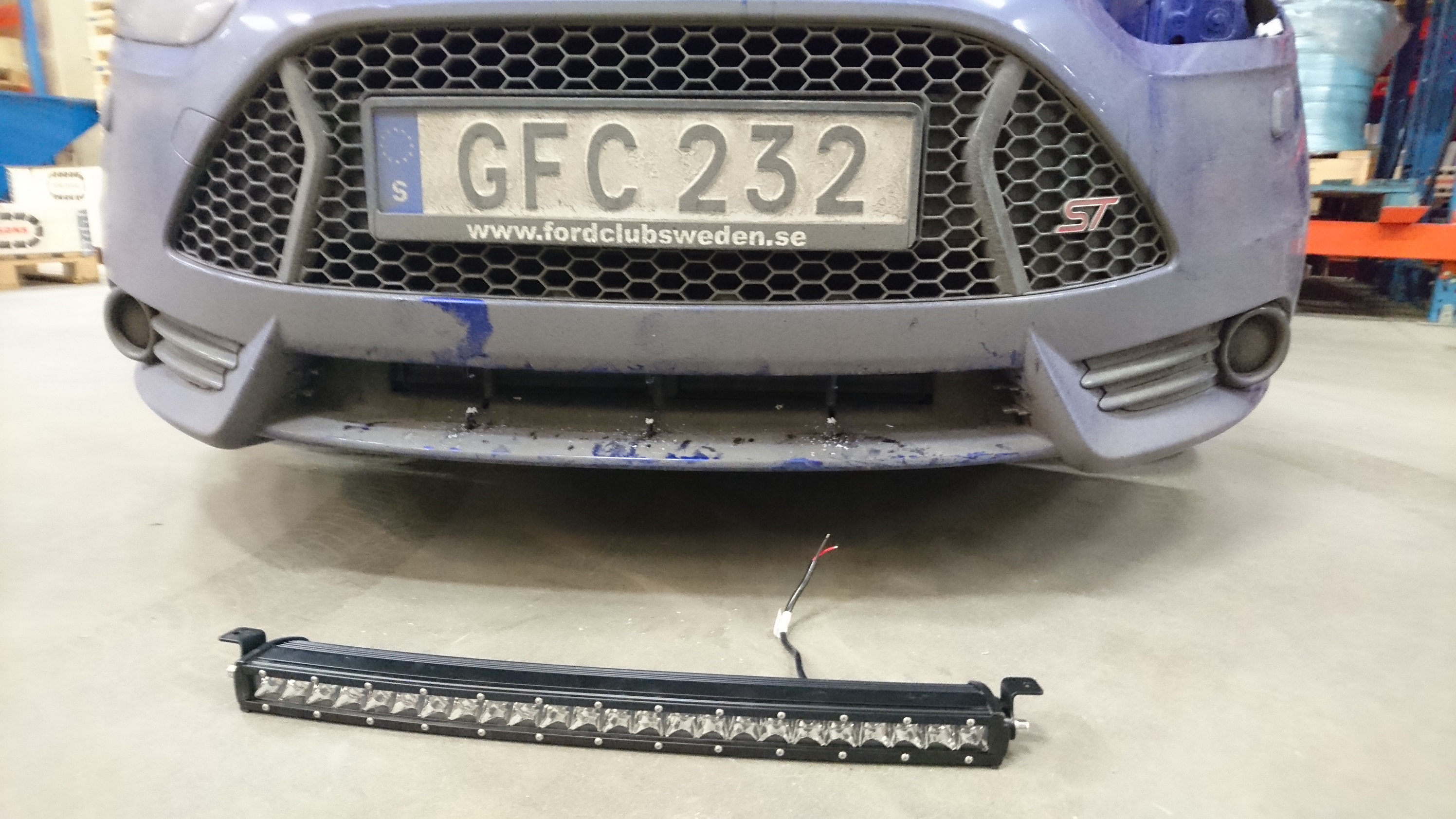

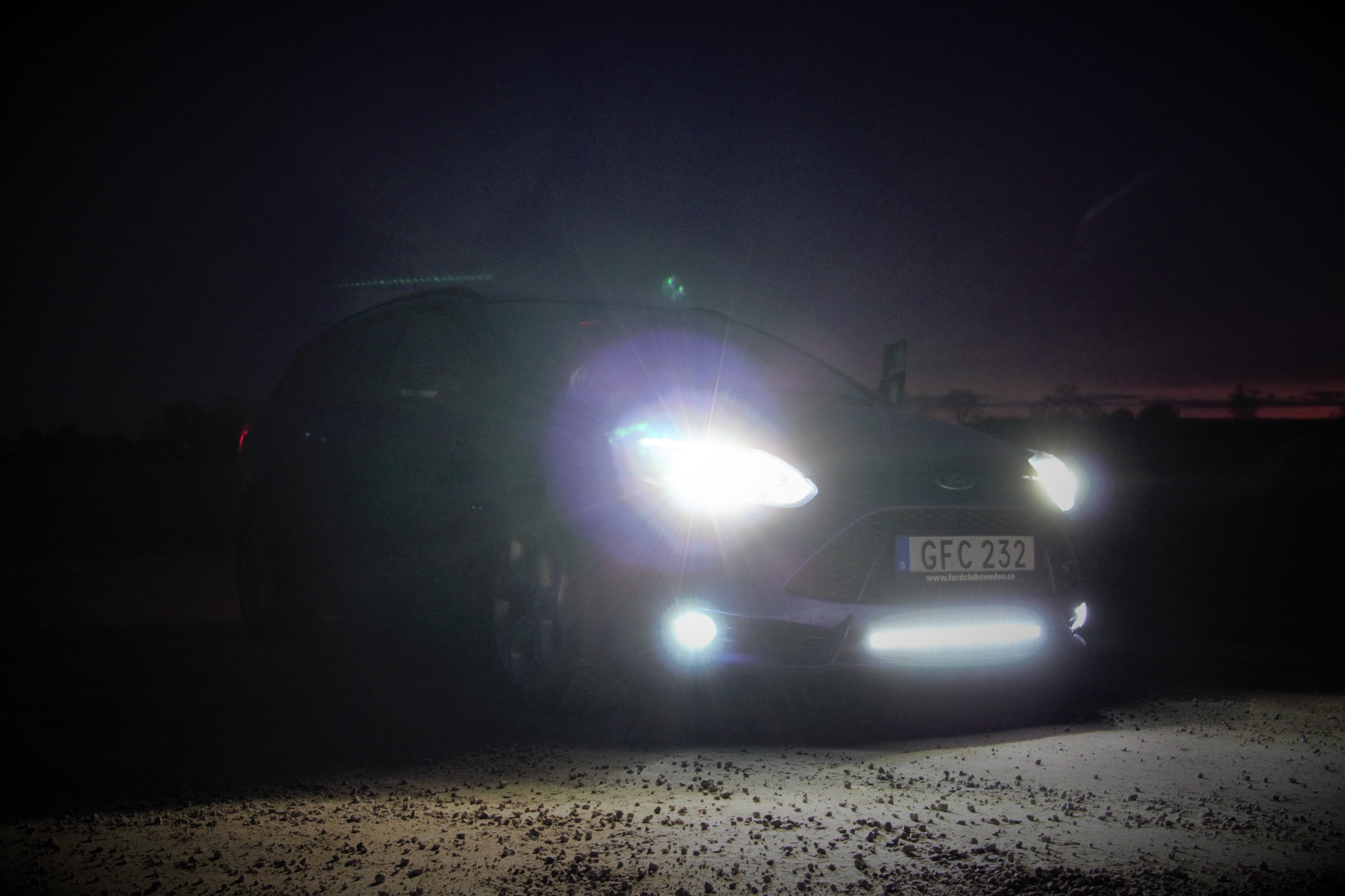

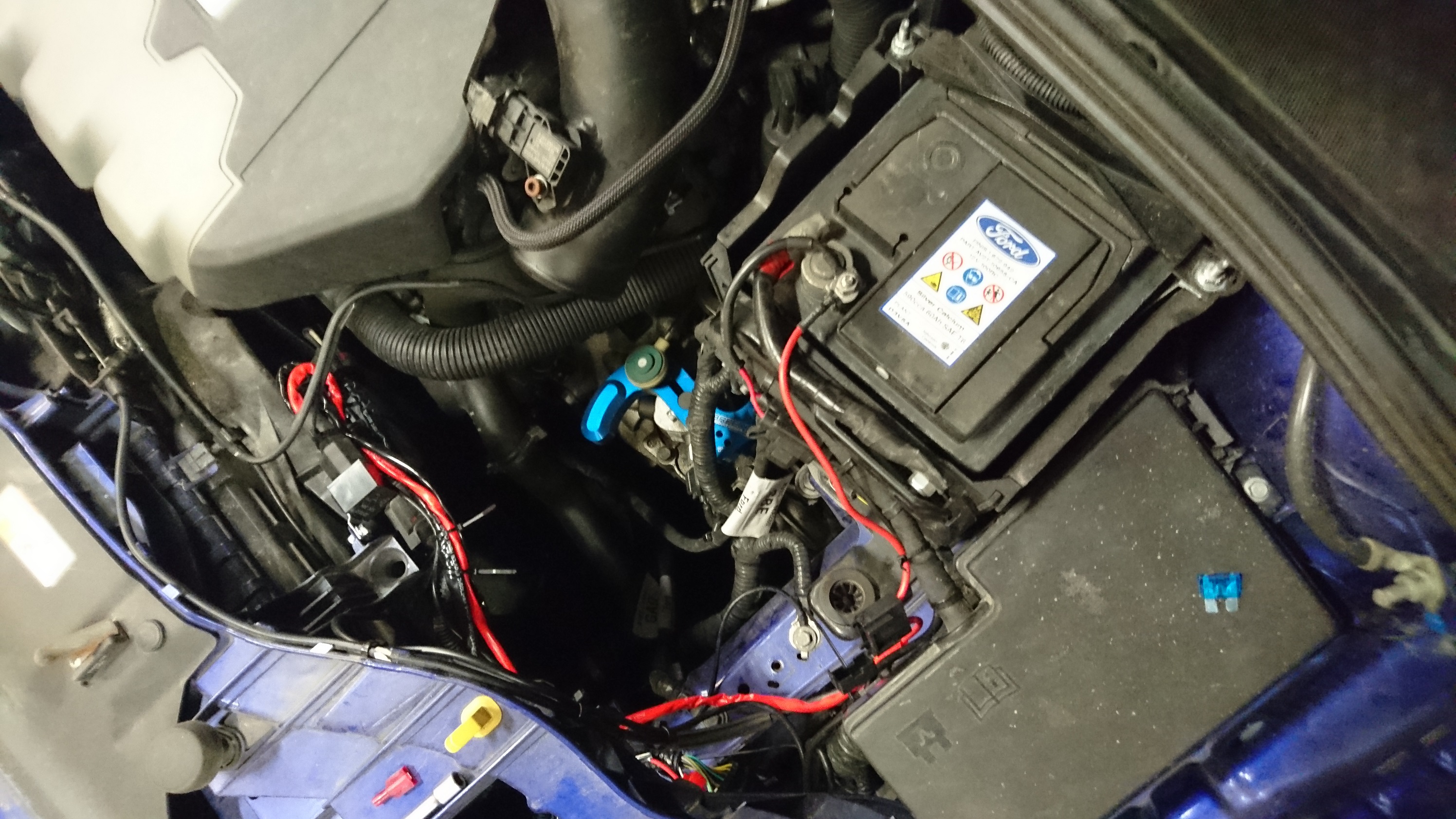

Nu har jag äntligen fått lite mer ljus.
Monterade en LED ramp 120w, 11000 lm .
Tillsammans med tidigare xenonkonvertering av helljuset (50w) så har jag rätt bra med ljus nu.
Ska bara lägga på lite Lamin X (klar eller tint). Eventuellt ska jag flytta in rampen 2-3 cm då den sitter lite för långt ut för min smak.
Rampen kommer från Ebay, samma som SC Styling säljer fast till 1/3 av priset
Reläsatsen kommer från Xenonkungen, ordentliga kablar, snyggt med skyddsstrumpa och ordentliga kontakter. Hade lite mek med att hitta en vettig plats men hittade en bakom värmeskölden till luftfiltret.
(ja bilen är skitig
körde 80 mil i helgen så den blev rätt mögig)
(ja bilen är skitig

Det där e ingen fara, Med tanke på att det sitter aktiva galler som reglerar luftflödet in till kylaren/ic och att där är bra emd plats under rampen för luften att gå (där själva styrningen sitter).marsch skrev:Jag är lite emot led ramporna pga utseendet. Men det är ju en smaksak. Säger inget mer om det
Men tänk på att intercoolern (som är väldigt liten) inte får tillräckligt med luft nu..
Tanken är att inte ha den på till sommaren.
Sen när det kommer en större IC så försvinner ändå original aktiva galler och allt gummi/plast tjafas som sitter bakom och blockerar.

Miniuppdatering..
Polaren och jag flyttade in rampen ca 8 mm, det gjorde rätt mycket på sig för utseendet tyckte jag.
Rev även toningsfilmen på strålkastarna pga att den dödade för mycket ljus. Fick reda på att jag fått Lamin X filmen som är 12%. Den får ett helljus till att se ut som halvljus.
Dock tonade jag rampen med biltemas rökade film. Verkade inte döda ljuset så mycket.
Kommer en liten modd till i veckan
Skulle gjort i fredags men polaren fick med sig fel lampor från bildelsfirman.. trots att han visade upp min exakta text för nissen bakom disken...
