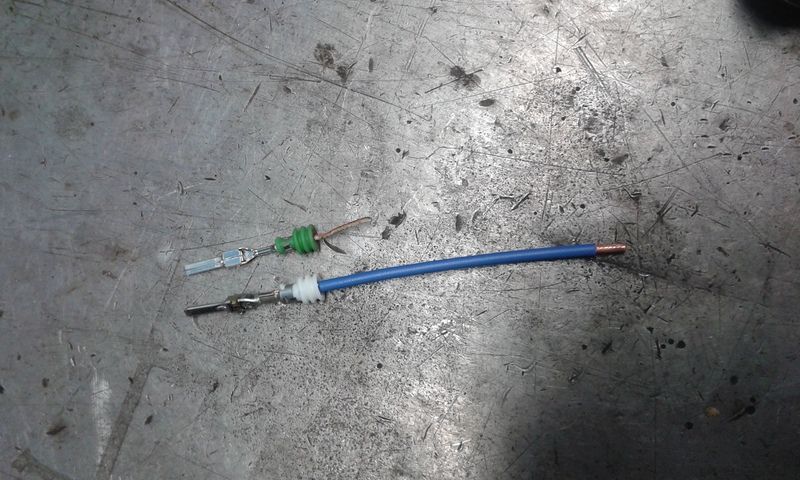

Anledningen till att jag började riva i kablar osv var att det inte är HELT ovanligt att man får kabelbrott i motorns härva då där finns en dum "sväng" på ett utsatt ställe som tar in vatten och ni kan ju tänka er själva vad som händer med kablarna då.. resultatet av detta är att bilen helt enkelt inte startar. 4 kablar var AV och 3-4 st till på gång. Så istället för att laga och hålla på och ändå inte vara HELT säker så bytte jag ut hela härvan
Nya härvan
Gamla härvan på golvet
Bara en ett av kabelbrotten.. tittar ni noga så ser ni ett till i bakgrunden

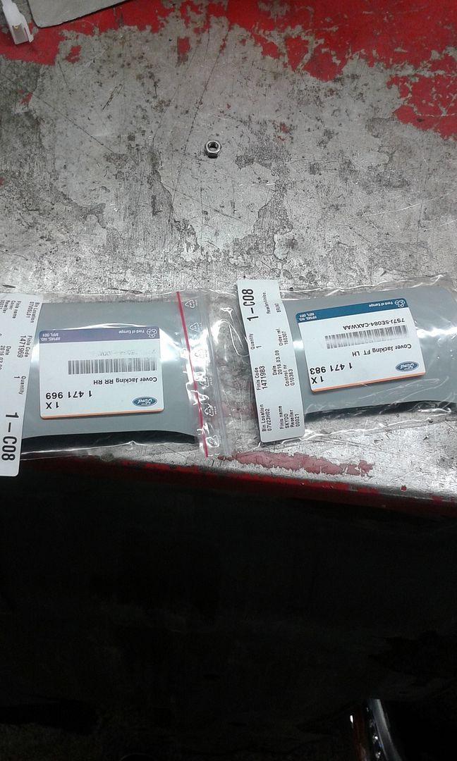

Lock till sidokjolarna

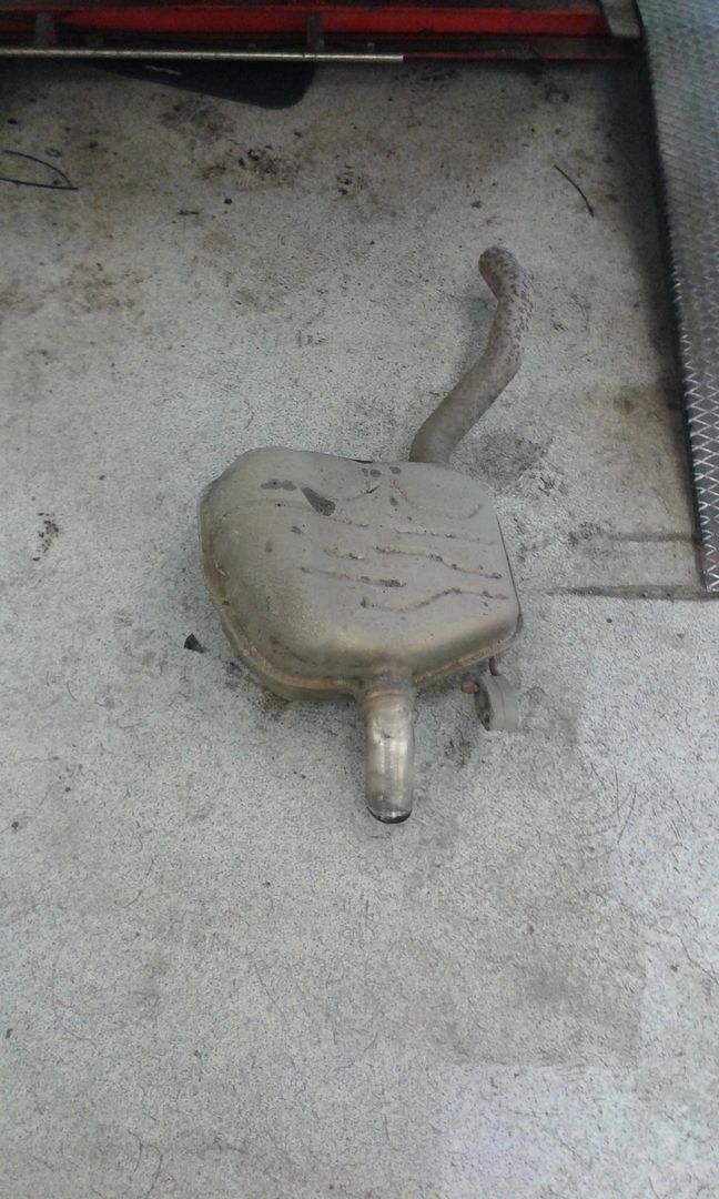

Fick kapa bakre dämparen för annars får jag inte plats med de slutblåsen som ska dit. Tur det är en diesel så det låter inte jättemycket mer
