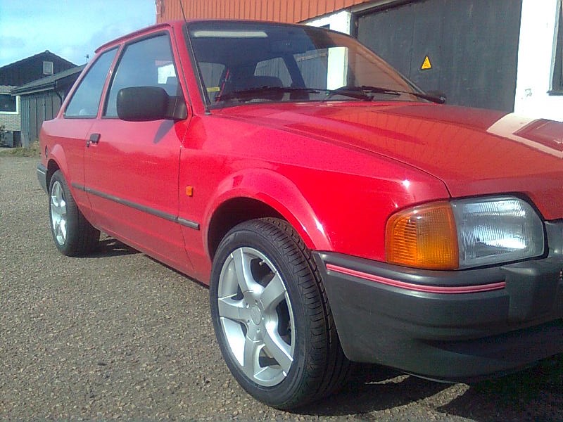

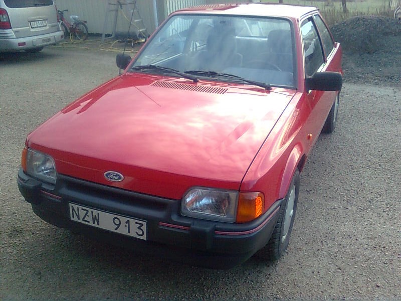

Jajjamensan! Här finns en Fäbless och passion för ett gäng -88:or i lite olika stadier. Låt mej presentera en välhållen men lite lynnig, snikutrustad GL som för närvarande är i någon form av existentiellt vacuum.
Tankarna hoppar mellan att "Bara hålla vid liv" till "Fullständigt onödig motorvägs-räser utan komfort".
Bilen blev inköpt som bruksfordon men får nu vila då dom jag samåker med inte förstod begrepp som "charm" och "relativt tillförlitlig"...
TaDaa!
[ATTACH]41554[/ATTACH]
[ATTACH]41556[/ATTACH]
Och med lånade skor från en Convertible.
[ATTACH]41555[/ATTACH]
