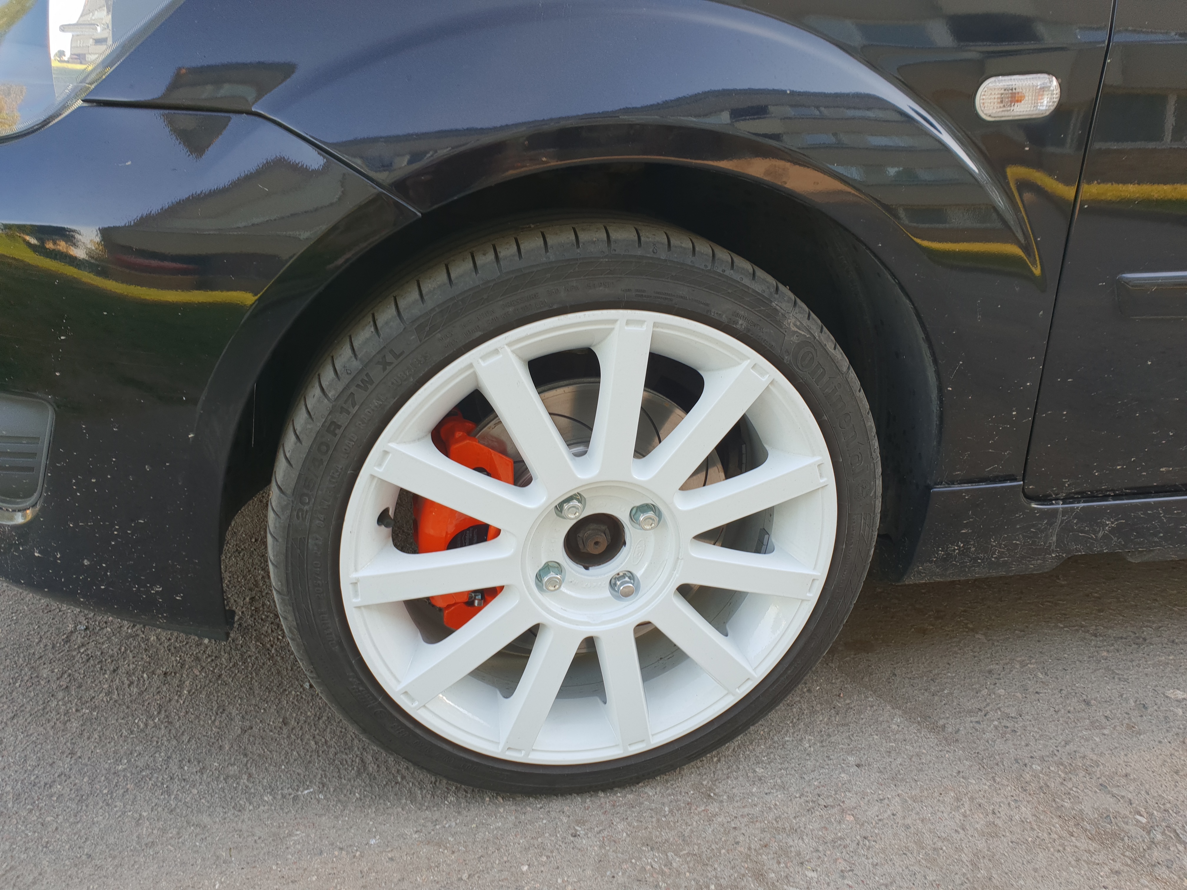

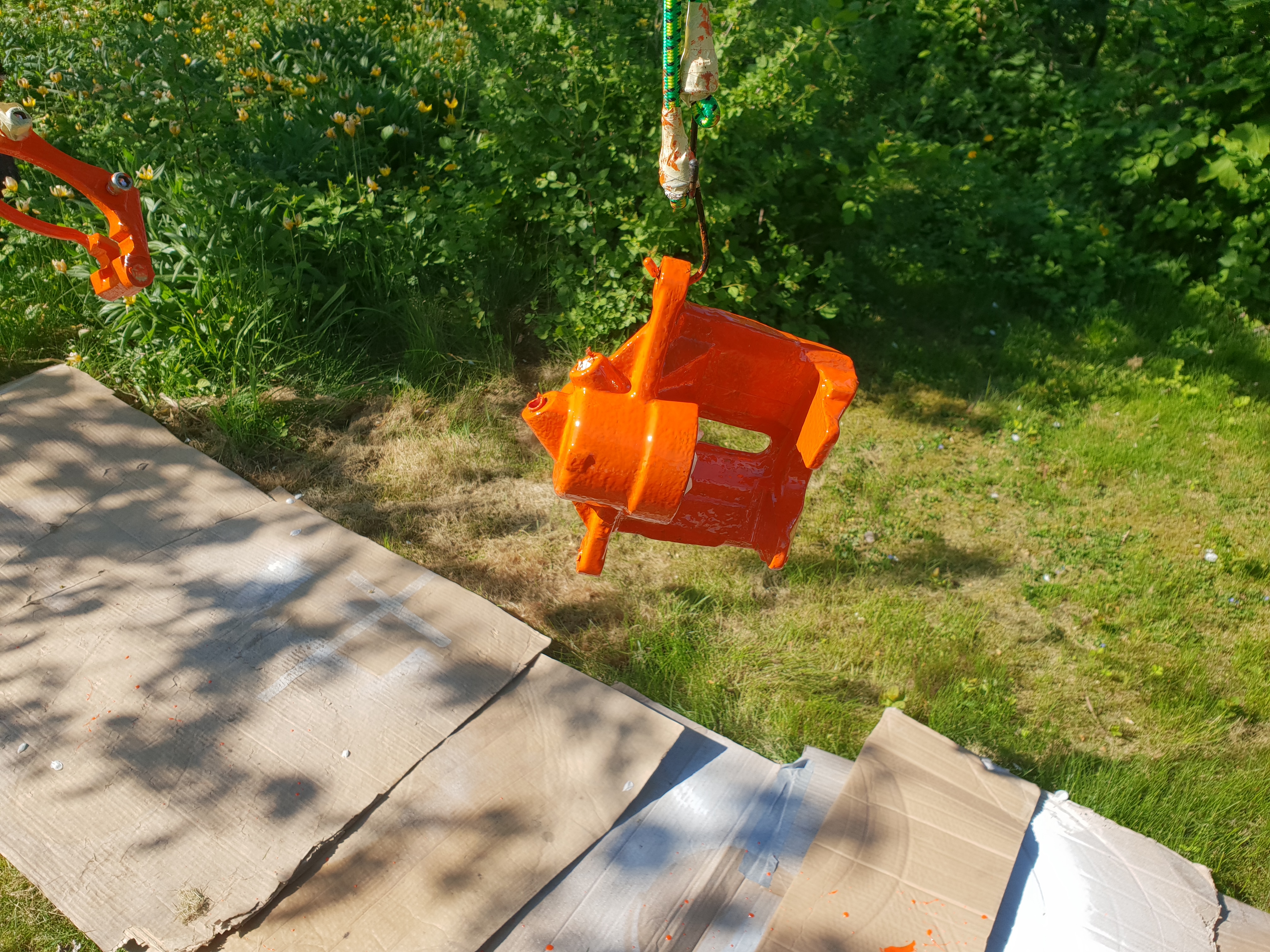

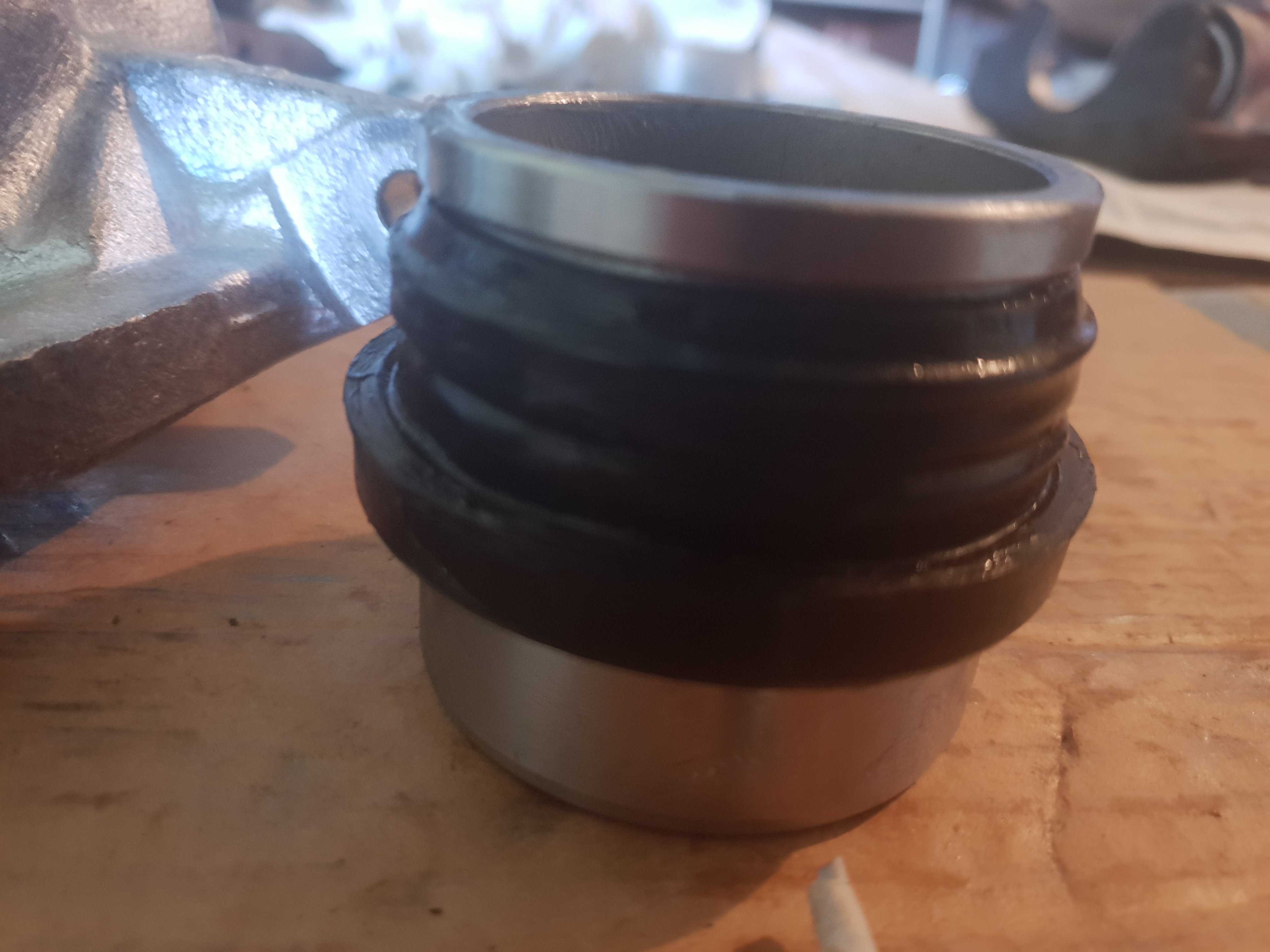

Tänker visa lite mer. Kanske hjälper nån annan. Som sagt har jag monterad Mondeo bromsok samt Focus skivor. Om nån funderar göra samma sak så kan du ta ok från vilken som helst mondeo mk3. Alla har densamma. Och Jaguar x-typen använder samma ok. Enda som behövs är att borra upp navet från 10,5mm till 12,5mm. 12mm är för trångt. Har jag försökt. Sen bromsoken jag har är renoverade och lackade med foliatec färg. Nya kolv och tätningar.

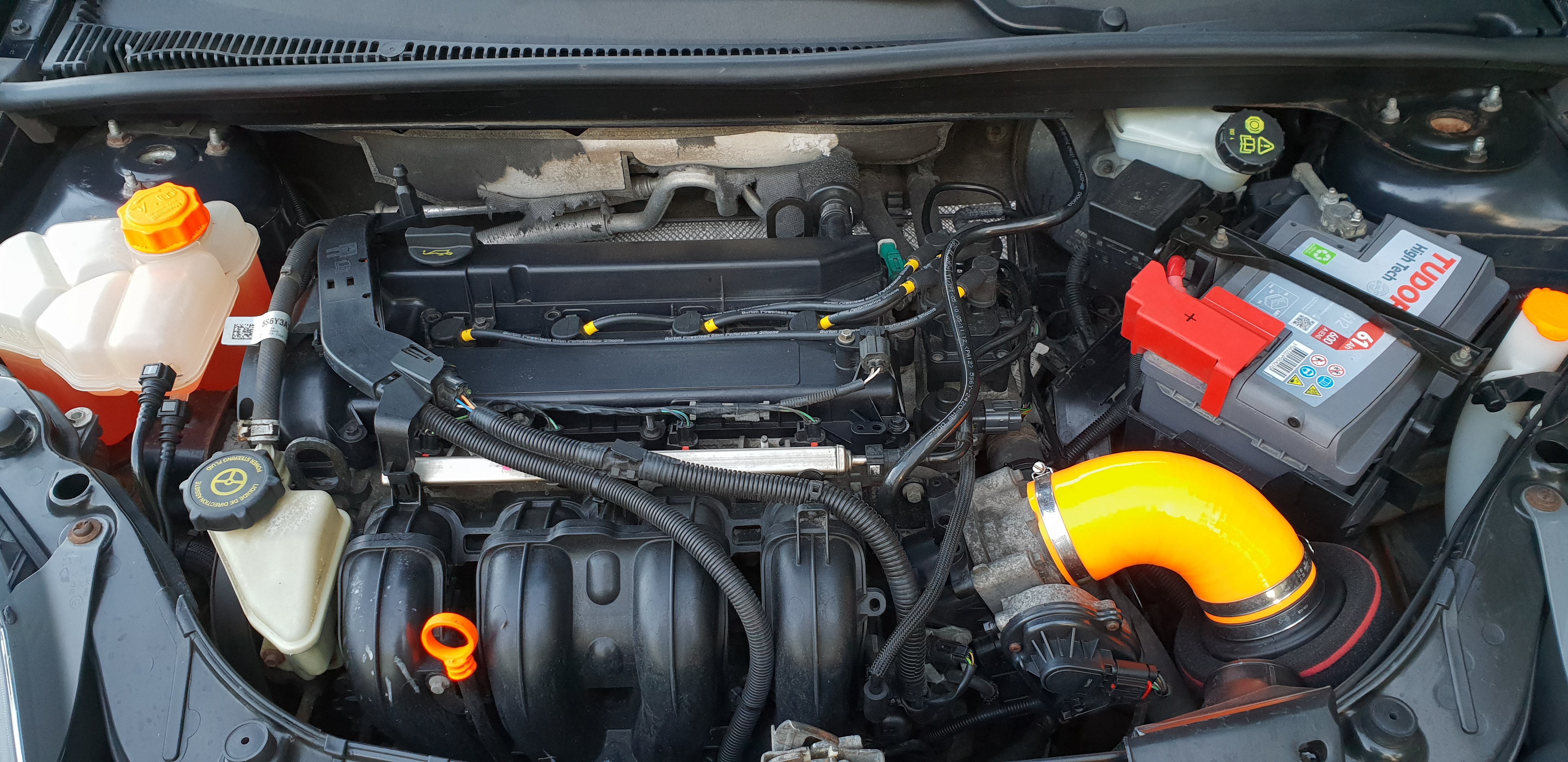

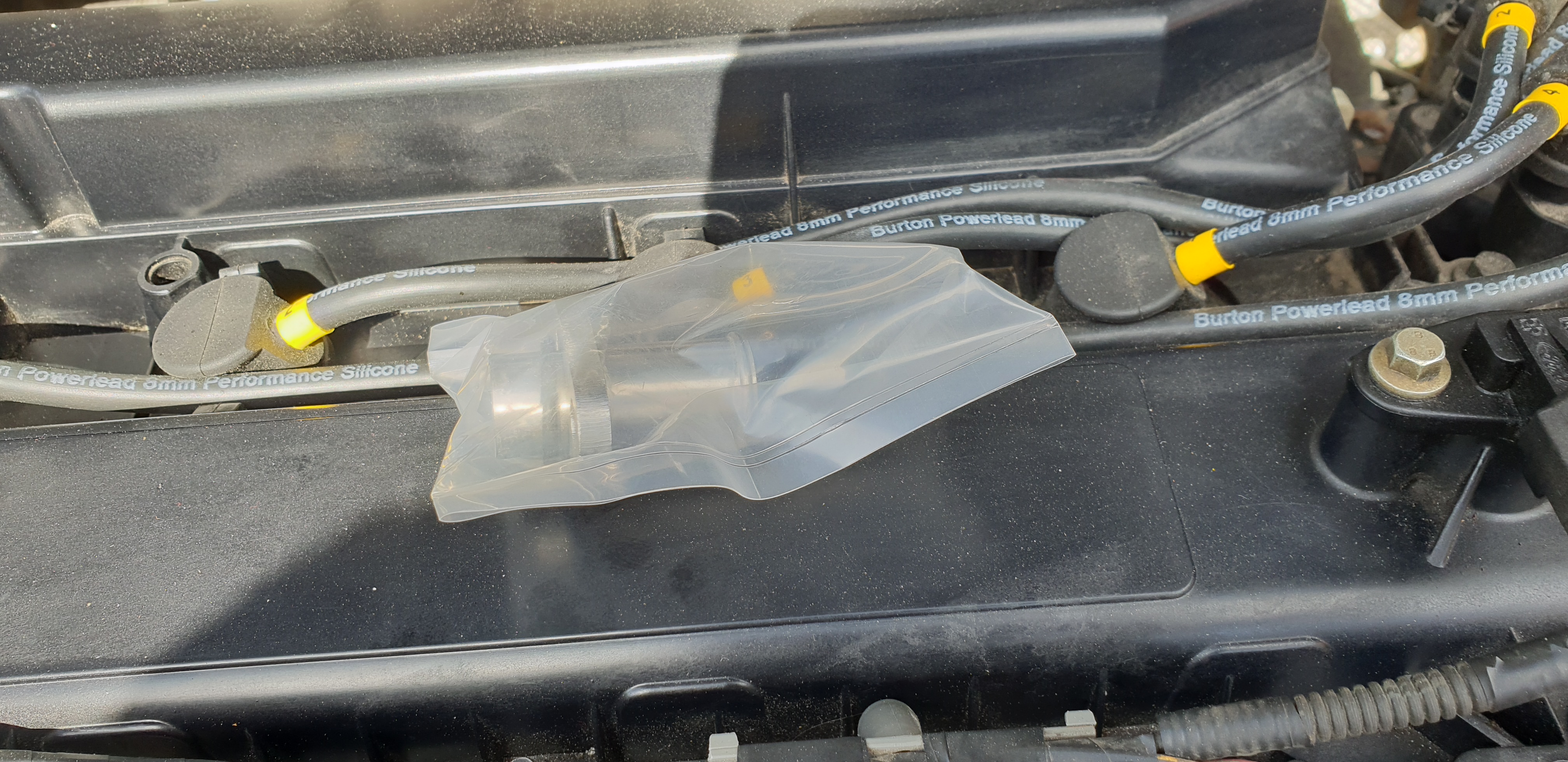

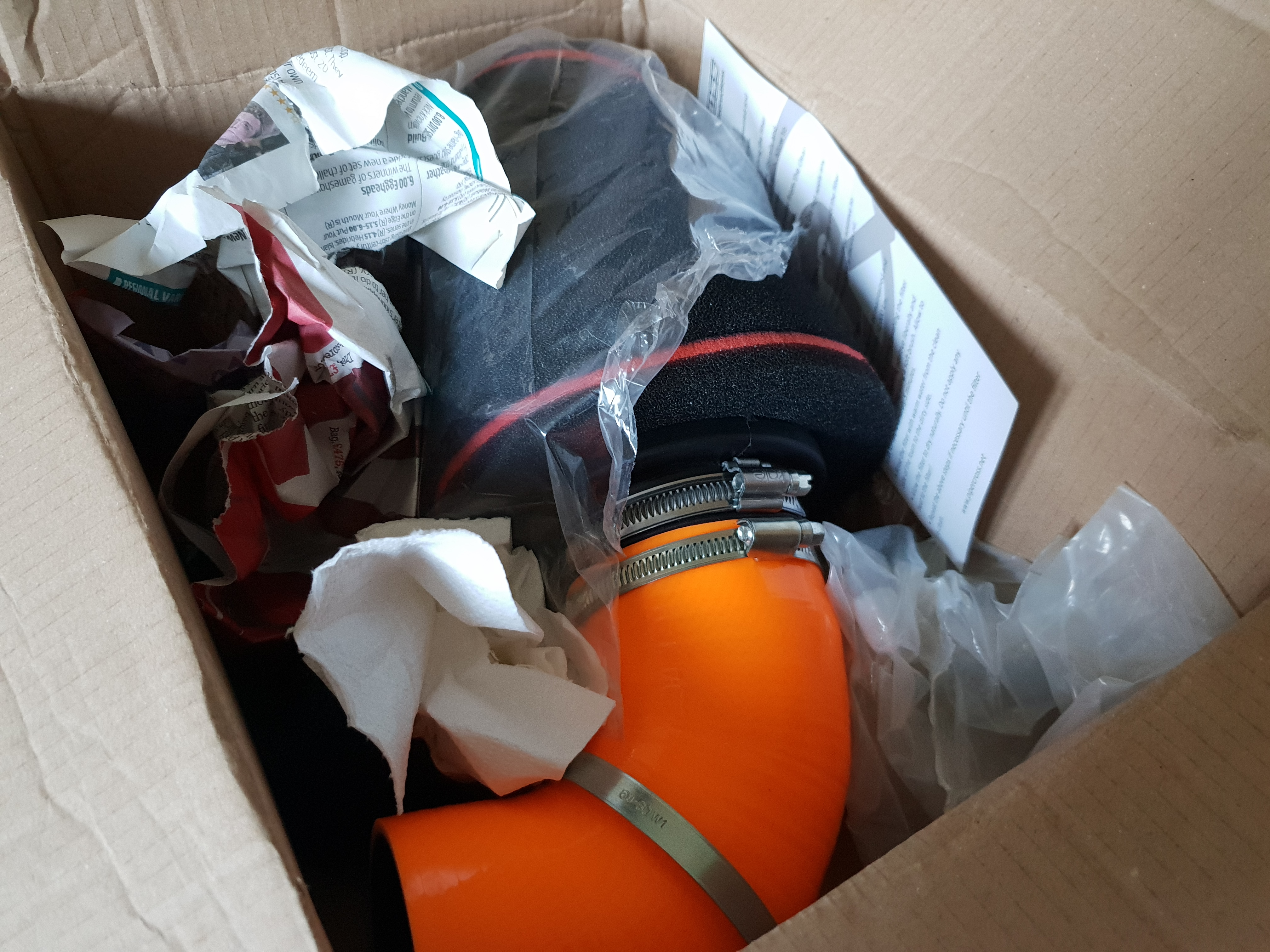

Och en bild på Pipercross filter jag monterade. Fick sätta en liten filter på ventillockvent. När jag tog bort OEM luftfilterhuset så sprack gummi slangen.... Var verkligen dags att bytta filtret med. Var svart i stället för vitt.

Lite framgång. Har bytt växellådöljan och stryrservo vätskan.
Och så här börjar med lacka fälgcenterkåpar. Blev lite färgglad.

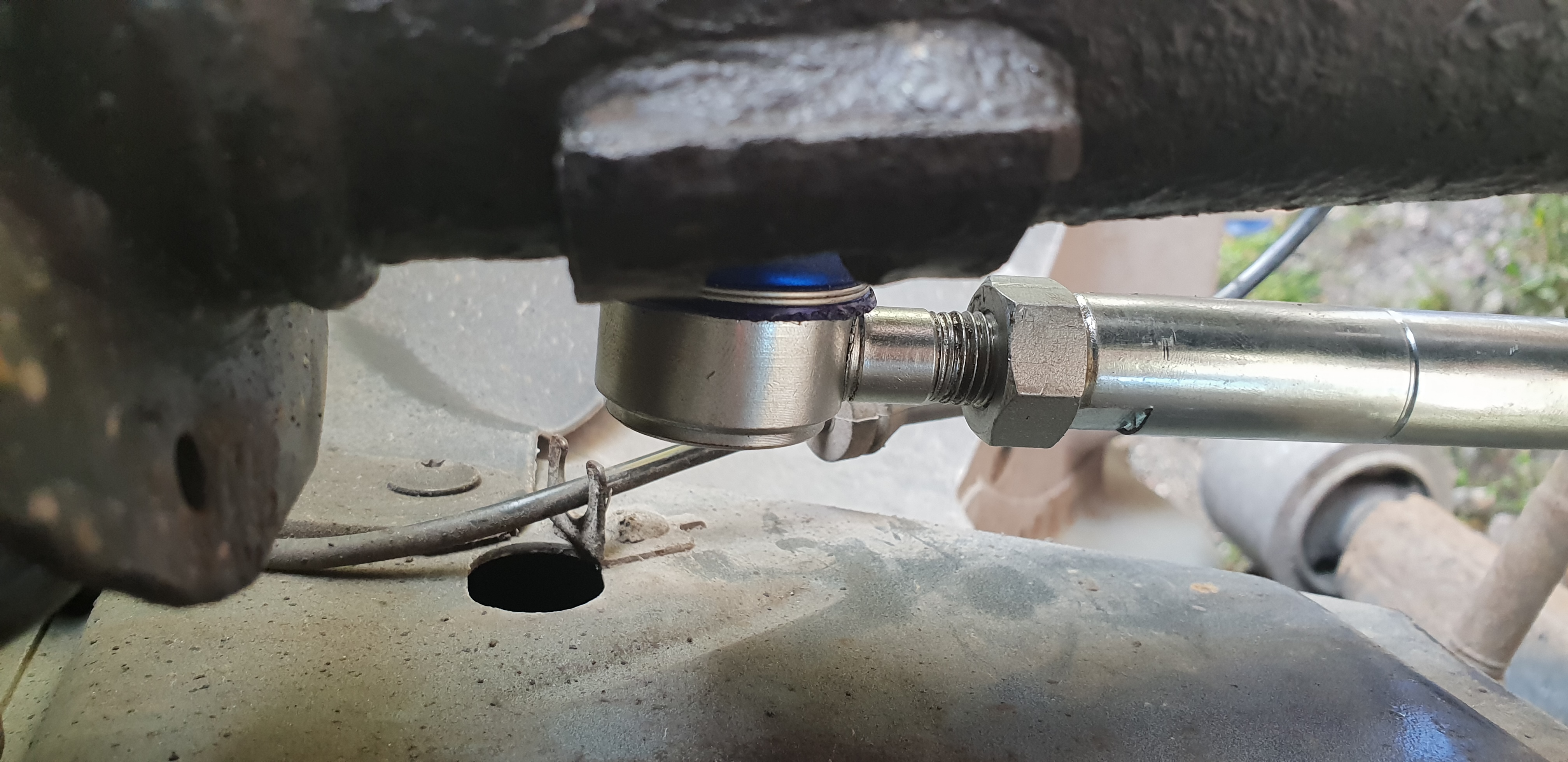

Några prylar som kommer hjälpa med väghållning och framtidens upgradringar.
Köpte ett OMP fjäderbenstag (på Ebay). Var lätt som en plätt att installera men går väldigt nära bromsvätska behållaren. Gör det lite svårt att öppna men det behövs inte göras så ofta. Enligt hemsidan kommer bilen att känna lite mer precis. Tillsammans med sänkningen borde det blir fin på banan söndag.
Sen har bytta ut OEM droplinks. En sida av de originale var svårt att fastna och lossna när jag sänkte bilen pga rostad insats. Köpte justerbara med tanken att i framtiden jag kommer att vilja en lite tjockare justerbar krängningshamnare.

Ssvb mod
Som tänkt fick jag bytta plats på ssvb. Det visade sig att vätskan kokade ur behållaren ändå. Så jag köpte satsen på Ebay. Den är precis detsamma som är såld av Pumaspeed fast billigare! Och lägre frakt.
Jag började med ta redo på var allt skulle få plats så tog ur batteriet och batterielådan. Lådan sitter fast med 3 skruvar (hylsa 13)
Sen borrade jag 2 5mm hål att skruva dit flasken.
Då var det tid att ta bort den originale flaske från servopumpan och skruva på en adapter.
Original flasken sitter fast med 3 små skruvar (hylsa 8) En var lite knasigt att komma åt men med en flexi gick det precis.
Med allt på sin plats, så la jag dit slangarna och kapade de till rätt längden. Tyvärr var nya returslangen lite för kort att låta mig ta bort den originale i stället för att koppla ihop de (Som tillverkaren har tänkt). Hade velat sätta den nya slangen direkt på servon.
Nu med båda slangerna i rätt längd jag skruvade ihop allting och fyllde på systemet. Med mer längd i slangerna och en lite större ssvb borde det går bra nu. Och i sämst fall att den skulle koka över hamnar vätskan rakt över motorn. Väl värt 1700sek.
Alltihop tog mig det 3,5 timmar att sätta dit satsen.
Jag hoppas det här hjälper andra ST150 ägare.
