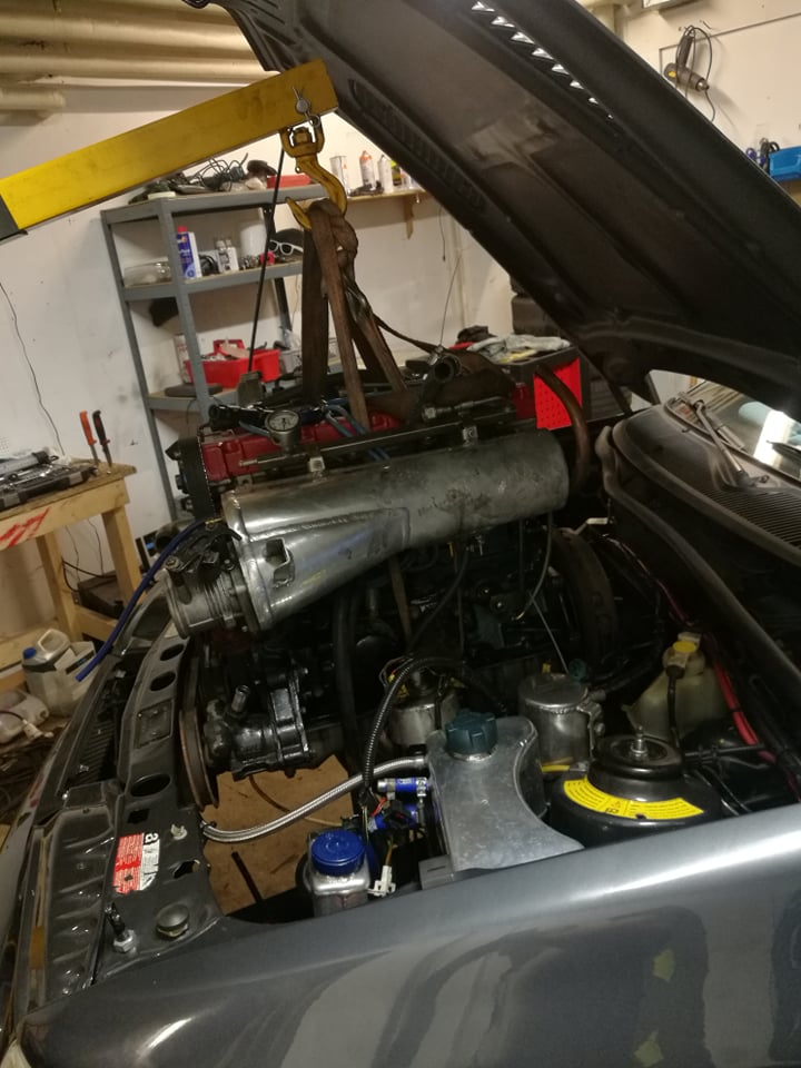

Vart och ryckte ner det sista på motorn.
Som det ser ut nu är det bara veven på 4an och staken på 4an som tagit stryk.
Skall låta någon annan utvärdera om veven är räddningsbar då jag inte är rätt person för det :p
Värsta som kan hända med staken är väl att man får uppgradera till smidda där med *drool*
Förhoppningsvis är motor ihop igenom om några veckor och då står mappning på schemat!

Med 600hjulisar, alltså en bit över 700motorhästar, så skulle ju jag rekommendera att du skaffar ordentliga stakar direkt. Vet att det pratades om kulpenade oginalstakar förr, men vet inte vad de skulle funka för.
Plana av både topp och block, så du får fin yta för packningen. Packning, vad har du för planer där? Finns lite olika att välja nu för tiden. :)
Blir ett spännande projekt med den effekten.

Bilen har gått med 500whp+ med kulpenade orginalstakar ett bra tag innan jag köpte bilen så dem håller ju för lite effekt iallafall, Vad kör du för stakar i din? H-profil? :)
Satt en Cometic stålpackning 3lagers nu. Får se vad det blir sen :)

Efter närmare inspektion av veven såg jag en fin spricka runt hela veven.
Får leta ny vev och se när bilen kommer ut ur garaget igen, Blir nog inget körande på ett bra tag iallafall.

Fick tag i en ny smiddbotten till ett bra pris så imorn är förhoppningsvis motorn ihop och redo att stoppas i bilen om jag lyckas få svänghjulet och tryckplattan avsvarvat :p
Är det så man ska ställa fördelaren när den ska stå i "nollpunkt"?

Japp, stämmer. Och sen finns det ett spår i fördelarhuset som rotorn ska peka på.

Hej. Ställer jag efter spåret som är under damskyddet stämmer ej pilen på halvmånen. Blir ca ett halft varv fel, Drevet ska väl inte gå att montera fel?
Vet du vad det kan bero på?
Generalflash skrev:Hej. Ställer jag efter spåret som är under damskyddet stämmer ej pilen på halvmånen. Blir ca ett halft varv fel, Drevet ska väl inte gå att montera fel?
Menar du på fördelaren? Vrid den isåfall.

Det går att montera fel, gå efter spåret i fördelaren och de övriga hjulen. Någon får gärna rätta mig om jag har fel, men jag tror man får lyfta fördelaren och snurra hjulet rätt om man nu vill har det mot halvmånen.
