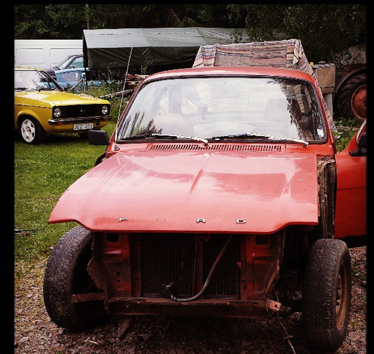

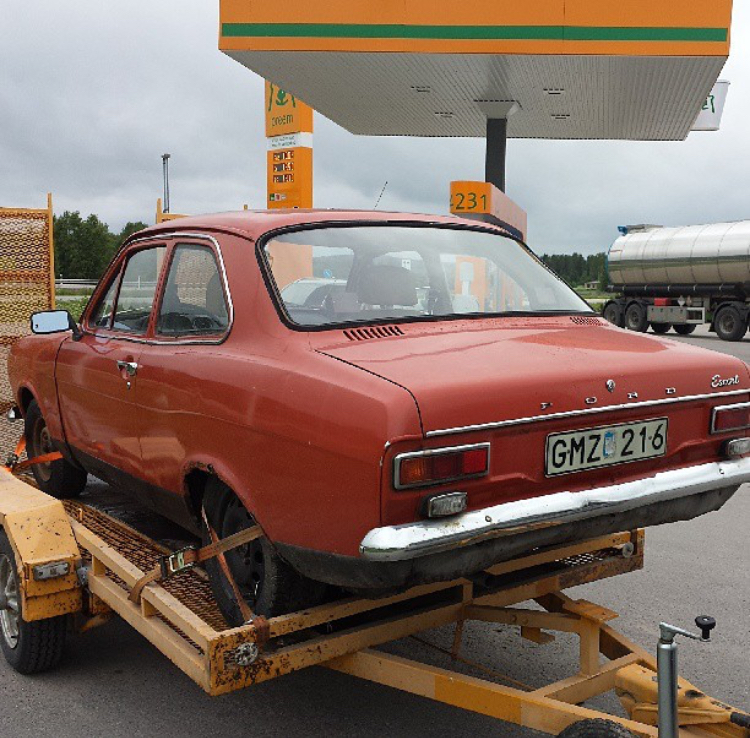

Bättre sent än aldrig att starta tråd, dessvärre har mycket av bilderna försvunnit då dom inte laddats upp någonstans allt eftersom.
Men vi börjar från början, inhandlade karossen sensommar 2013, hittade den på Tradera och var nog enda budgivaren om jag minns rätt, så fick den till ett överkomligt pris.
Säljaren Kommer från en annan Ford-familj i Västerås och när vi skulle hämta bilen snubblade vi över en till Escort som stod hos grannen. Så kom hem med två.
Bra pris = mycket jobb

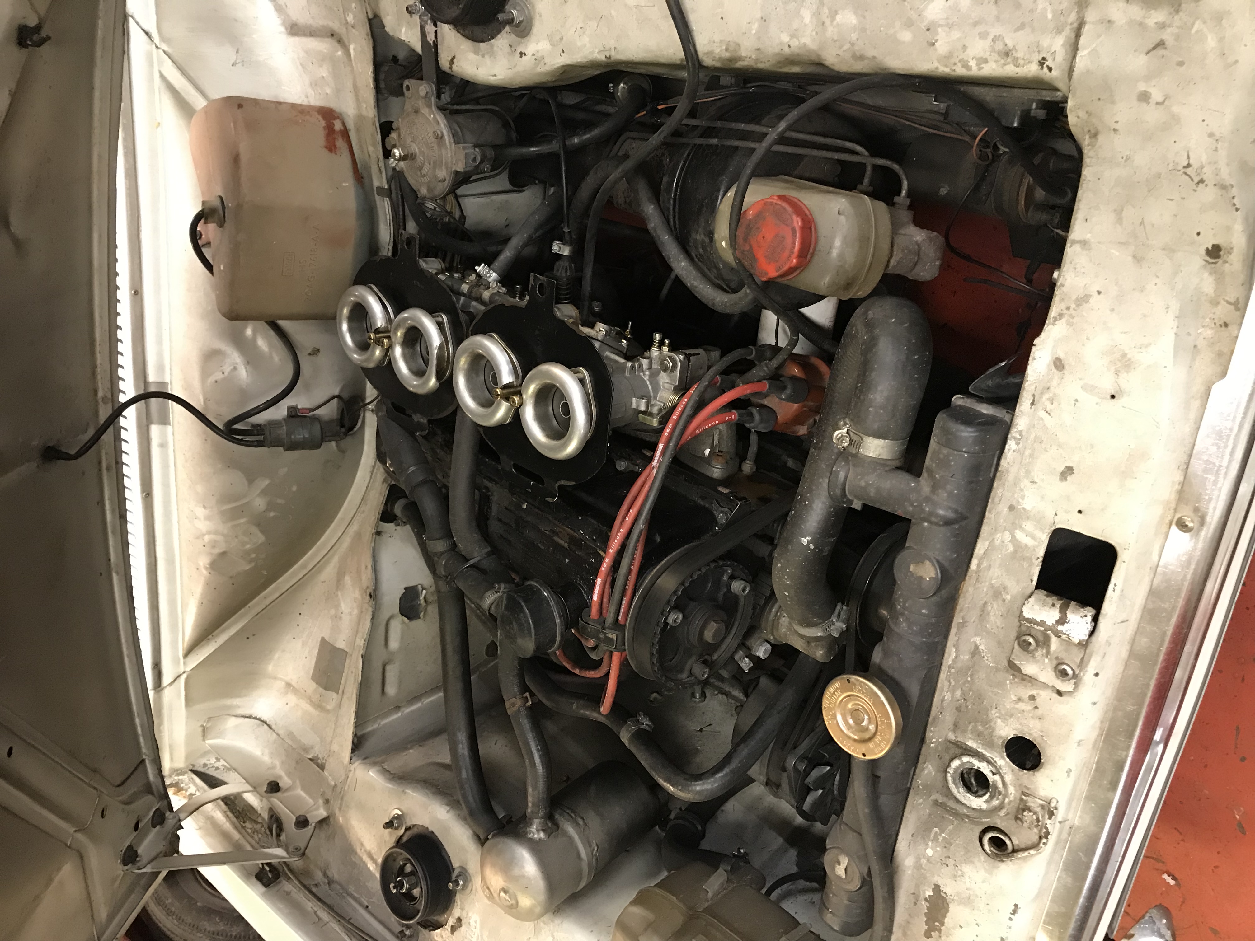

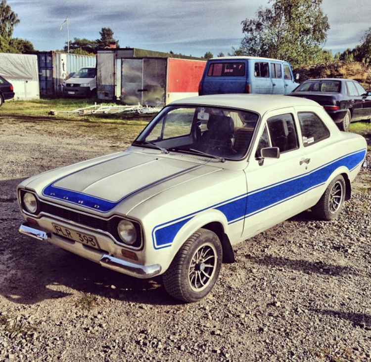

Sant! Den vita som står kvar som den är, lite vassare Pinto på 160hk och stående förgasare. Den kommer få sig en ny lack nu till vintern annars kommer den hålla sig ”original”.Släggmek skrev:Trevligtoch finns tid och resurser är ju ett extraexemplar möjlighet till två vitt skilda projekt. Ta den bästa och bygga original/gatbil med de bästa delarna från bägge och göra uppdaterad racer av den andra, kanske?

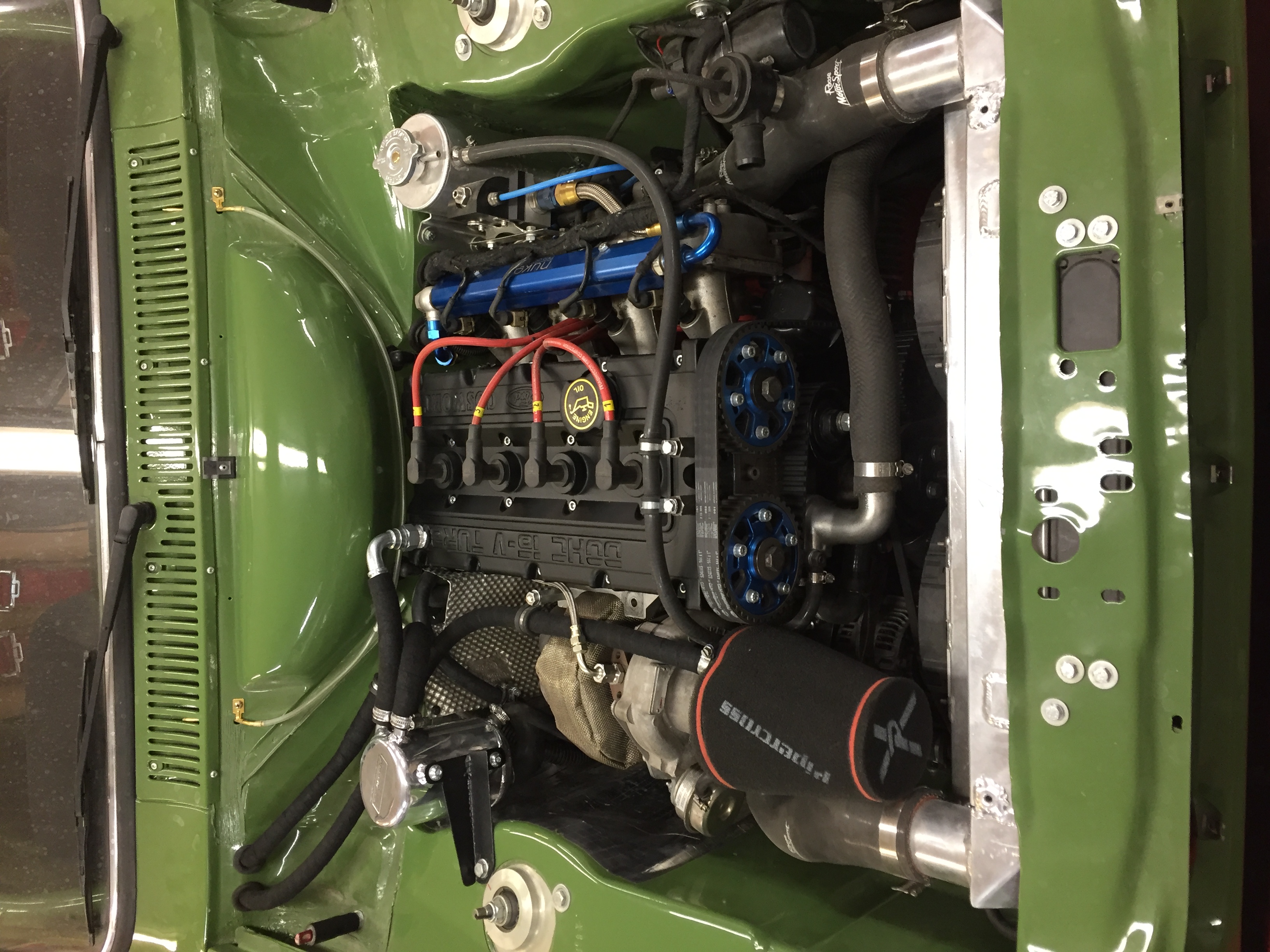

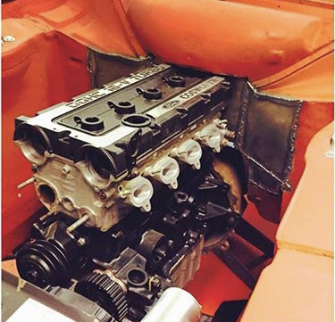

Motor
Första tanken var att stoppa i en Zetec 2,0L med Keihin fcr41 förgasare. Något som fick stå kvar på hyllan när det dök upp en komplett Cosworth.
Motorn åkte direkt in till Kjell på ELWA-motors för en full genomgång:
Honat och planat block
Portat insug/avgas i toppen, omslipade original kammar
Lättat svänghjul
Original vev
Ställbara kamdrev
NUKE fuelrail och BTR
PRO-GOLD AN-kopplingar och slang från motor och hela vägen bak till tanken. AN8 in och AN6 retur.
Bailey vevhusvent
T34 turbo
Airtec modellanpassad Intercooler 50mm/ kylare 40mm dubbla fläktar
Regbesiktigades med 220hk vilket var max med tanke till vikten.

Är faktiskt den gamla rally-pinton som sitter i, så är preppad och bänkad, krävs lite varv när man kör den men sjukt rolig!Släggmek skrev:Ah, underbart... Måste ju bara vara så inihelsicke roligt att köra den vita med den vikteffekten
(jag minns en med original BDA som ett av befälen i lumpen ägde ett tag, den spann på torr asfalt upp till 80 på trean utan problem
) - hur den andra går kan jag knappt föreställa mig
. Bara att gratta till resultatet och den fabrikslika installationen, effektsiffran är en hrm... uppskattning förmodar jag
Zetec 2.0 med Keihins på låter ju kul annars, fast själv har jag börjat krokna på idén att sänka min i den blå här till vänster - syns som lite över fikabudgeten att anpassa till rakställt & analogt. Mja, får se; maskinen startade på första knycken efter att ha stått i mer än ett år eftersom jag inte tvingat mig förrän nu att skaffa ett nytt batteri, jag gav 170 spänn mindre för hela bilen...Att den orkade riva loss bromsarna när den värmt upp säger väl att bottenvridet är kvar och att jag blivit lat
Bifogar en bild, som synes får den inte riktigt den kärlek den förtjänar.

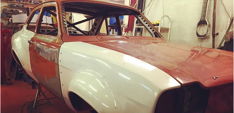

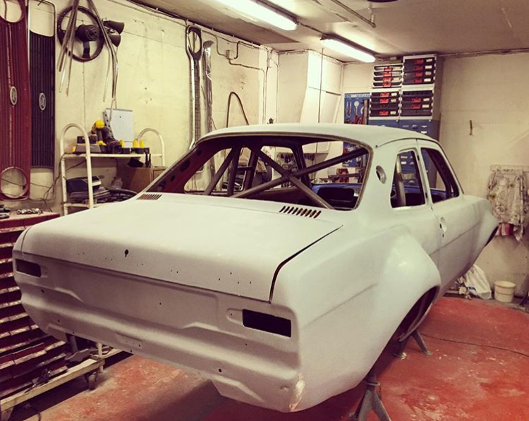

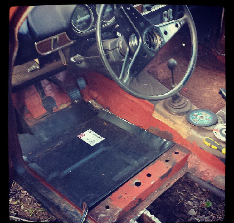

Kaross

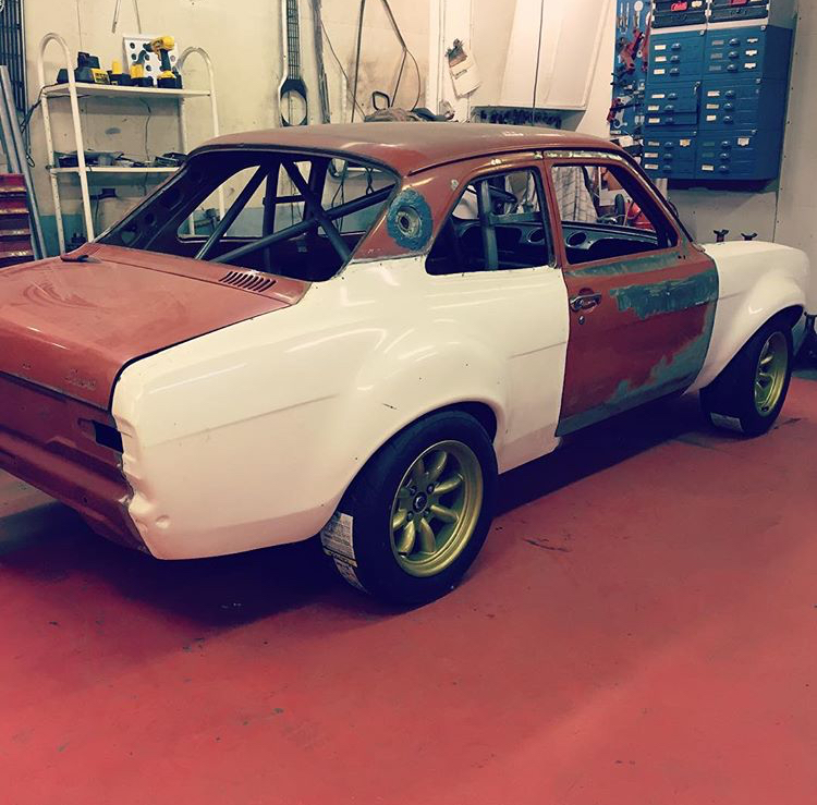

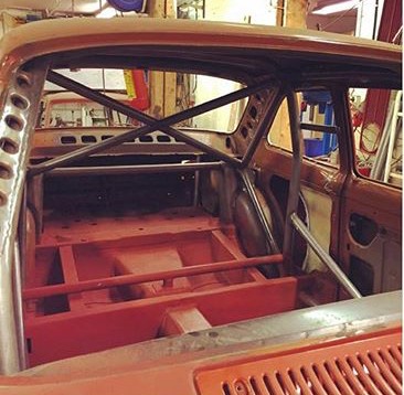

Mycket nytt, bytt och förstärkt med trackdays i åtanke.
I motorrummet byttes frontplåt, brandväggen flyttades tillbaka för att få bättre placering på motorn. Stötdämpar-tornen förstärktes.
Nytt främre golv, sparklådor invändigt/utvändigt, växellådstunnel, kardan/difftunnel, lådor till fyrlänk, 8-punkts bur från Finess.
Med så mycket extra vikt i form av bur och förstärkningar valde vi breddare samt huv i plast.
Mycket jobb för att få plastsidorna på plats, fick bygga en ”ram” runt kanterna som plasten kunde limmas emot, väl på plats överensstämde inte hjulhusen höger/vänster sida i bak så vi kapade upp och plastade på två lösa frambreddare utanpå breddningen i bak för att få sidorna lika.
Ingen klassisk look i bak men ändå nöjd med resultatet.

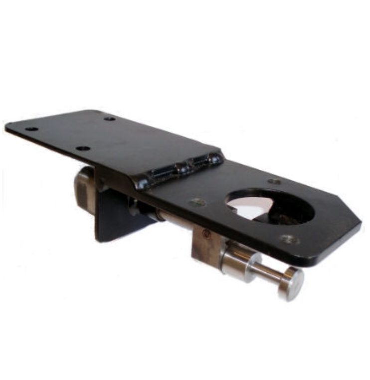

Växellådan blev en Type 9 från en Sierra, original till att börja med.
Iom att vi flyttat stolarna så långt bak vi kunde använde vi oss utav ett gammalt Super Seven-trick med en ”Gear lever extension” för att få bak växelspaken så att man nådde, ca 15cm. Där efter blev det en två-delad kardan med lilla knuten för att den skulle få fritt under.
