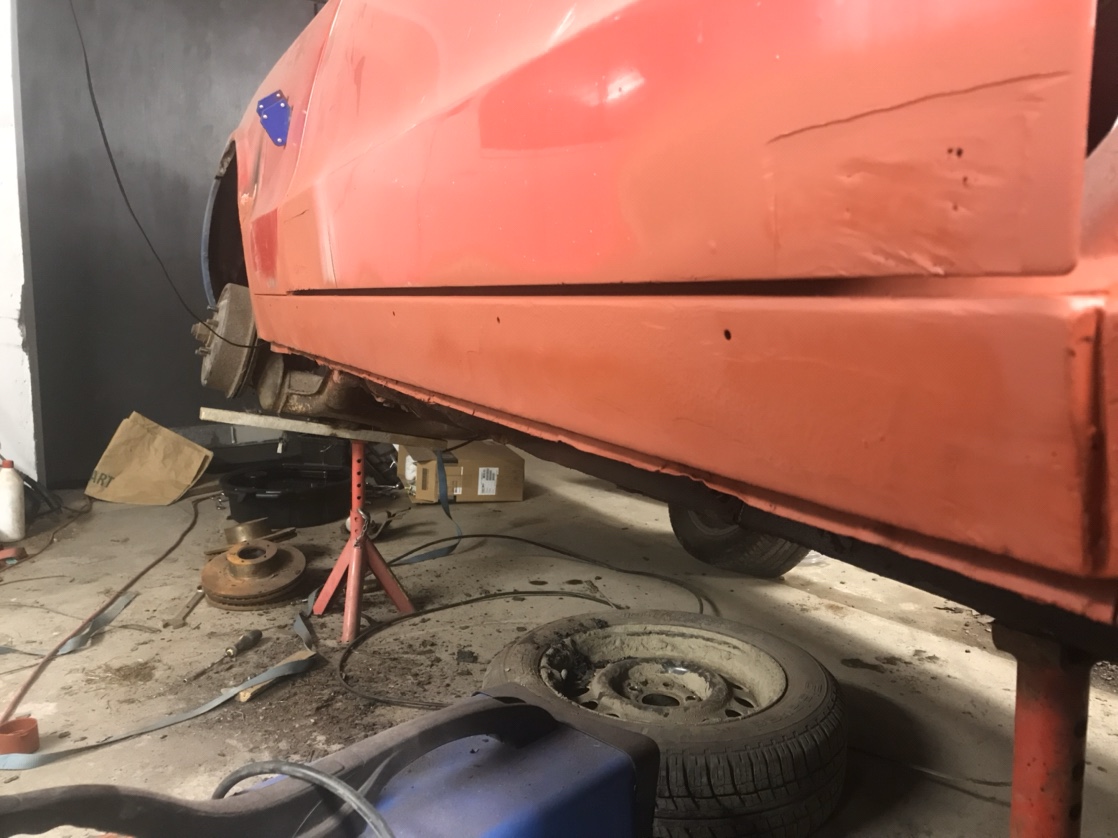

”Lite” rostsvetsande är påbörjat och avklarat. Jag har blivit klar med främre delen på höger sida fram till hjulhuset höger bak. Mycket svetsande på de såkallade främre domkraftfästena där jag ersatt hela infästningen med 4mm stålplåt som är bockad i ett stycke. Golvet på passagerarsidan är dessutom uppsvetsat numera så även de är tätt 🤪 just nu håller jag på med plåten bakom bakhjulen för att byta ut gammal dålig lagning, bakre sandplåten är de beställt 2 nya där de ska skarvas ihop till en enda del då jag ska ha dubbla utblås. Har även blivit ”nästan” klar med stols underredet till ST stolen på höger sida så vänster sida är påbörjad

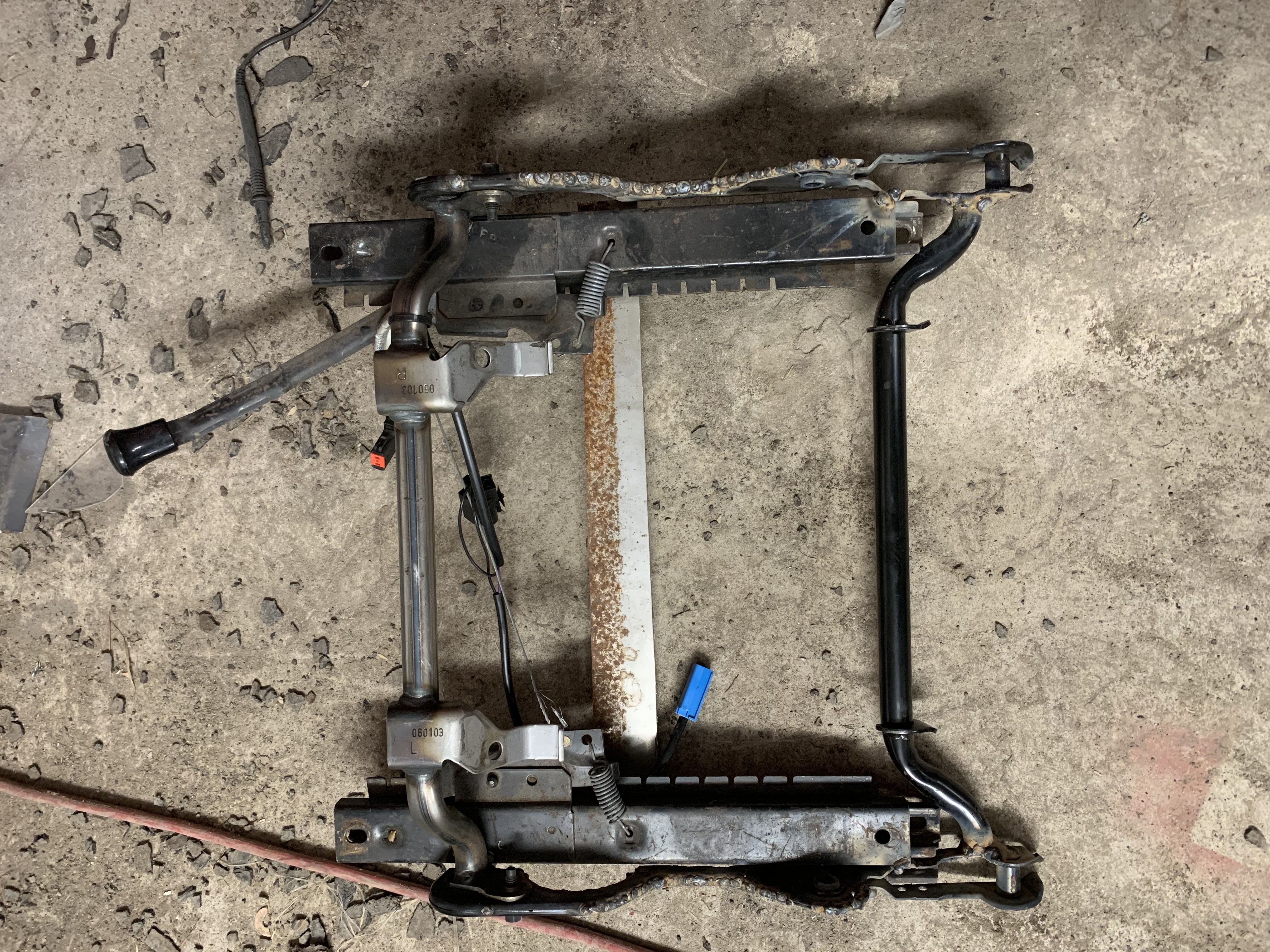

Lill tjejen va otålig och ville testa sitta i de ofärdiga baksätet 😂 sen har vi en bild på underredet till stolen

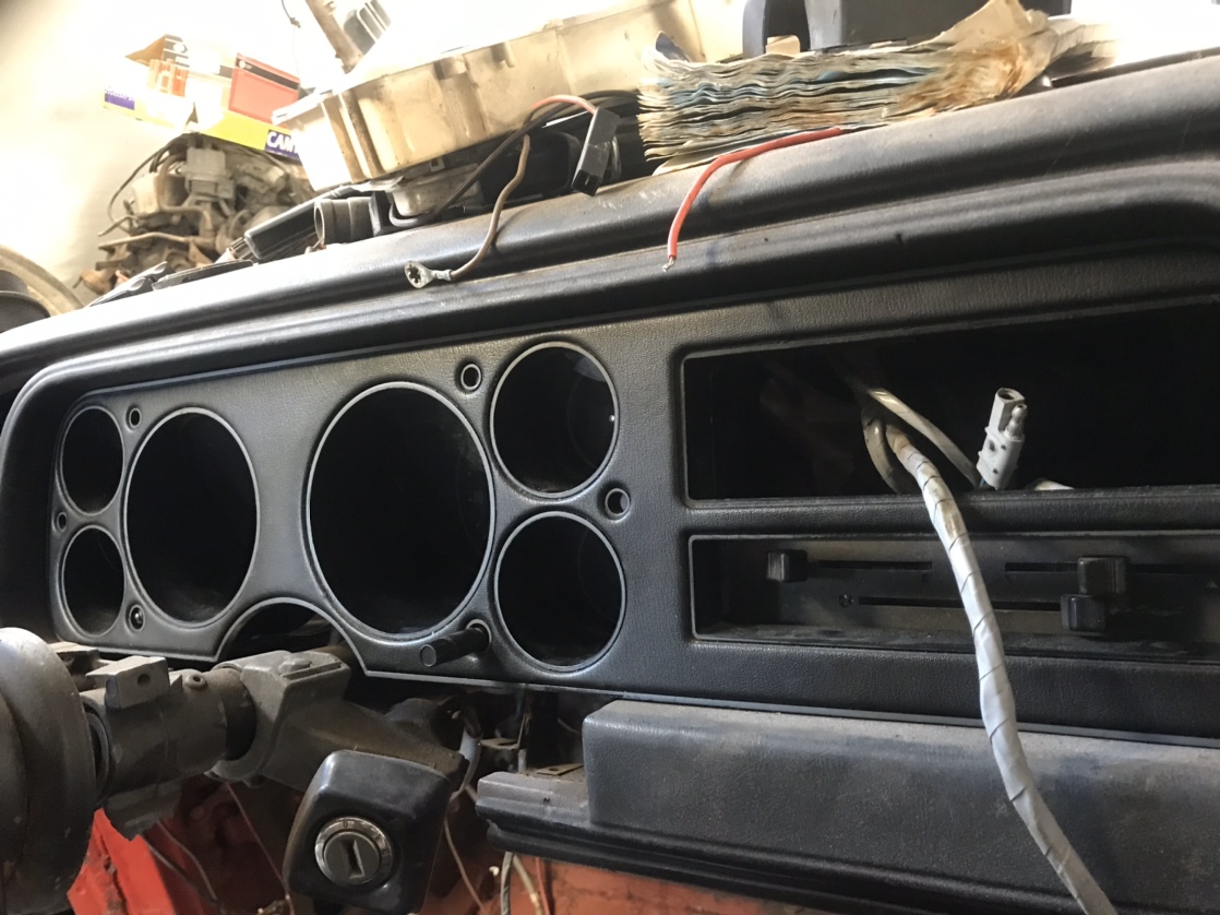

Sen har jag ”provmonterat” instrumenteringen samt stereon jag ska ha i den. Naturligtvis kommer de bli en färddator från ghian. Bilden på underredet är den utbytta domkraftsinfästningen fram.

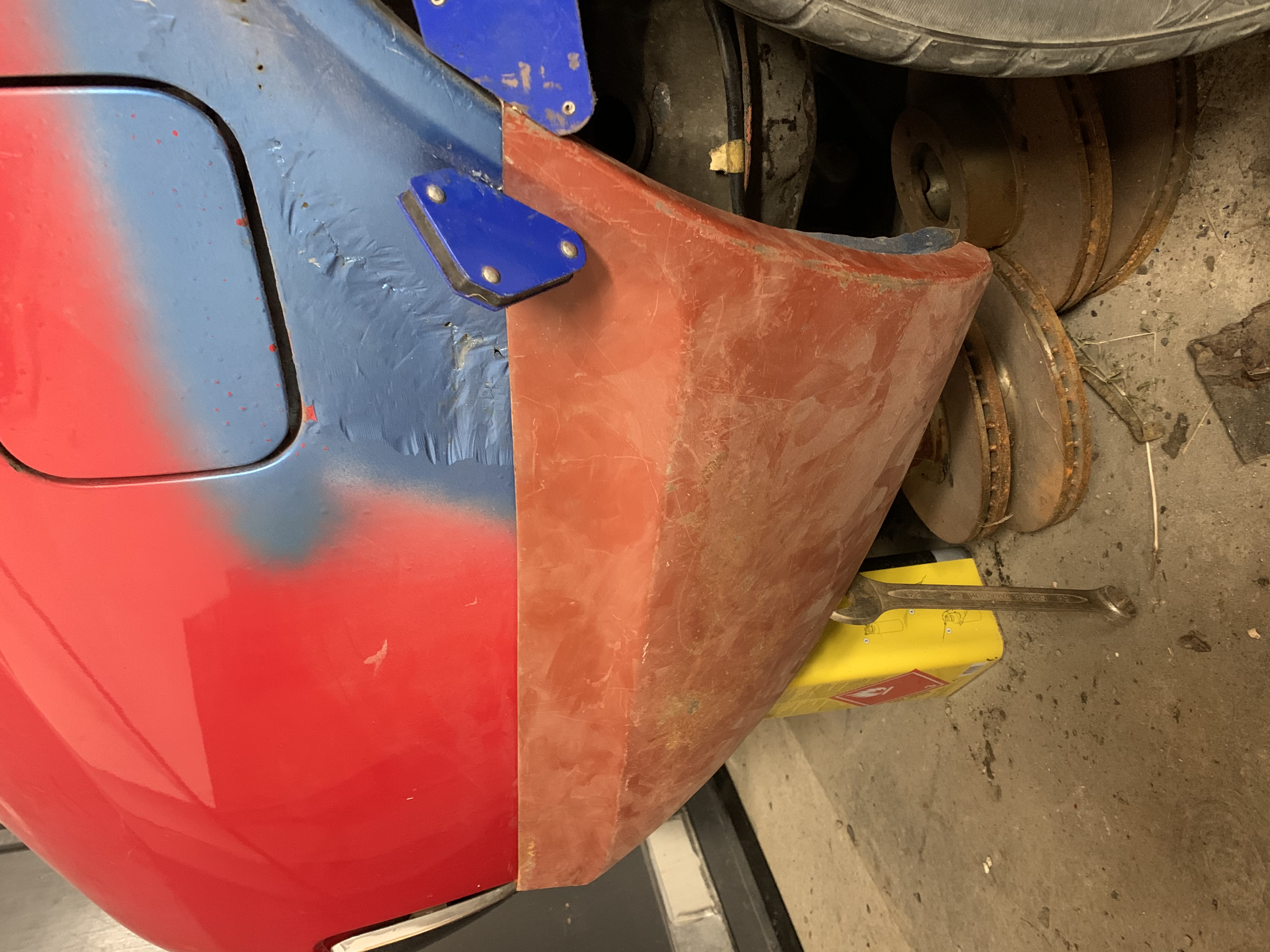

Fick lite tid över till att knåpa ihop en bakre sparkplåt. Kändes lite konstigt att sätta kapen i sprak nya grejor men slutresultatet blev bra 👍🏻👌🏻
