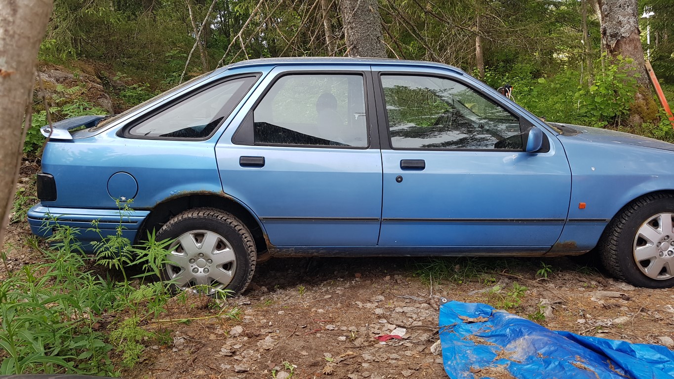

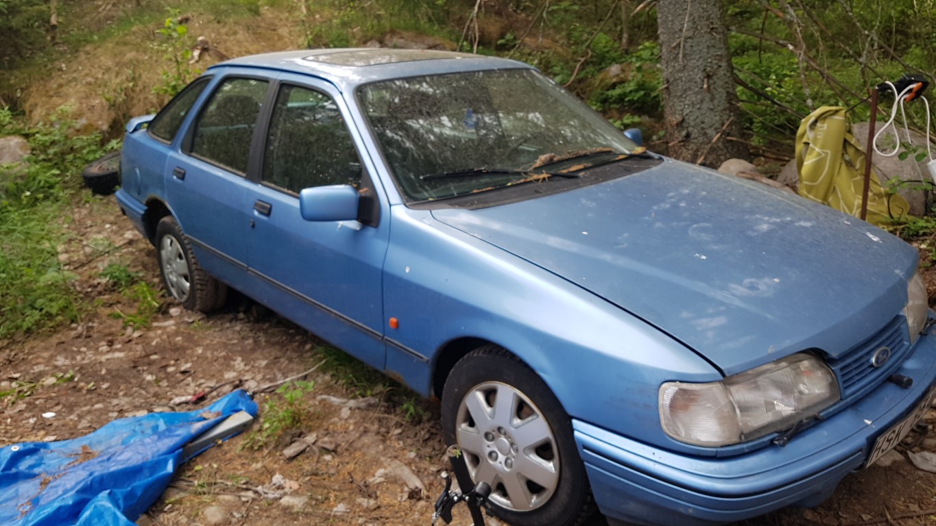

Men så dök Jörgen, Granadadr, upp, som en enabler av rang. Han hade fått fatt på en Sierra under våren, som han var redo att skiljas från - med en mycket bra deal. Vi åkte ut till skogen för att titta på om den kändes som ett rimligt utgångsobjekt i juni 2018.
Vem kan motstå det vi hittade bland barr och löv?

Vi gjorde väl ingen speciellt djup analys av objektet därute i skogen. Jag försökte konstatera att det mesta i form av trösklar och rambalkar fanns kvar, och det såg relativt okej ut. Gott om små bucklor på bilen, bubbliga skärmkanter bak och tydliga tecken på att någon mekat med ABS-ecu eller möjligen motorns styrbox. Men en hyfsad inredning och totalt sett kändes det hanterbart.
Jörgen hade varnat om att bilen inte var fräsch alls, men nu är ju hans standard rätt hög :-) Kajsa gillade den, speciellt att det är en GT - som sagt, GT40 är hennes absoluta dröm och hon kallar sig kajsagt på Instagram.
