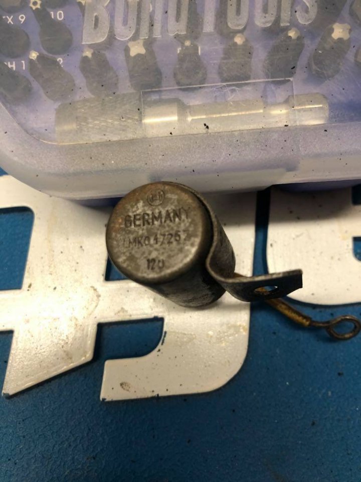

Nu väntar jag på att få tag i en konding. Jag har hittat ett boschnummer på den så det ska nog inte vara alltför svårt.
Finns både på yourex.se och kanske på Norrlands custom, som för övrigt hade en tändspole och transparanta fördelarlock till bubblor, vilket torde vara samma som till Taunusen. Jag köper dock inget mer förrän jag testat att byta konding. Jag har kollat lite mer på det och det som avgör är den elektriska storleken, dvs kapacitansen och spänningen den är avsedd för. Det ska vara 210 picoFarad eller då 0,21 mikroFarad och typ 15-50 V.
Släggmeks raggarkompis har i princip rätt med sin tumregel då den fysiska storleken ändras med kapacitansen och spänningen. Det sura med bilkondingar är att de sällan är märkta mer än ett nummer. I värsta fall så får man gå till Elfa och köpa en industrikonding med rätt kapacitans.

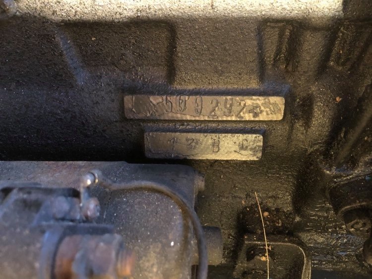

Så har vi det här med motornummer. Jag tror jag lyckats tyda det men fattar inte hur jag ska tolka det. Någon som har en idé?
Jag tror att det står: 509292 och så kanske en jäkligt ful 4:a eller en stjärna som sista. Undre raden: 13BC eller 14BC

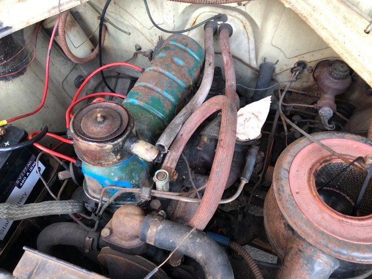

Kollade på ventilkåpan och den har två färger. En blå rest här och var samt en grön rest. Uppenbart omlackad. Jag ska skruva bort den imorgon och kolla insidan enligt det eleganta tipset Släggmek gav. Det troliga är att den är blå, 1700-motor. Det som talar emot är att Forden är en TS och då borde ha en annan maskin. Det är dessutom enkelportsförgasare och borde vara dubbelport om det är den större motorn. Nåja, kollar vidare i morgon. Håller samtidigt på att vårpyssla med motorcyklarna och trädgården, och så måste det ju jobbas också, så tiden går fort.

Om 509292 är samma som chassinumret så är det originalmotorn och då står det i dina papper vilken motor du har.

Det är inte samma nummer så då är det alltså inte originalmotorn som sitter i? Det var ju synd men det rätar ut några frågetecken ändå. Så slipper jag blir förvirrad varje gång jag letar detaljer som ser fel ut.
Jag ska höra med tidigare ägare om de vet något om motorbyte och kanske originalmotorn finns kvar i nåt hörn. Samma familj har ägt bilen sen den var ny.

Enligt en hyfsat trovärdig uppgift på nätet så matchades inte motornummer på Taunus OHV rakfyror med chassinumren vid tillverkningen (inget i numret skvallrar på om motorn ursprungligen skulle monterats i en 15M, 17M eller FK1000/Taunus Transit) i Fords typiska anda av rationalisering. Å andra sidan hindrar väl inget att någon ambitiös förman sett till att det varit ordning och reda på "hans" linje ifall en del bilar har "matching numbers". Fords produktion har ju vissa improvisatoriska inslag har jag t o m konstaterat själv i garaget, det viktigaste syns ha varit att bli klar i tid och sen om inte allt stämmer med "build sheet" så blev det åtminstone komplett och ibland verkar man t o m ha satt ihop kombinationer av utrustning som inte gick att beställa officiellt men vill kunden ha det så fixade Ford det, verkar det som. T ex L-spec Taunus TC1 med 2.3 V6 fanns väl inte i svenska utbudet men en gammal tant här i krokarna sägs ha haft en ändå.

Jag beställde en från skruvat.se. Jag kikade igenom vad de hade och tog en med kort sladd och ögla och som såg ut att ha samma fäste, dvs 2 horisontella hål. Den skulle tydligen passa till allt möjligt men det är troligt kabelanslutningen och fästet som åsyftas. De elektriska egenskaperna torde vara detsamma. Nåja, det kommer att visa sig.

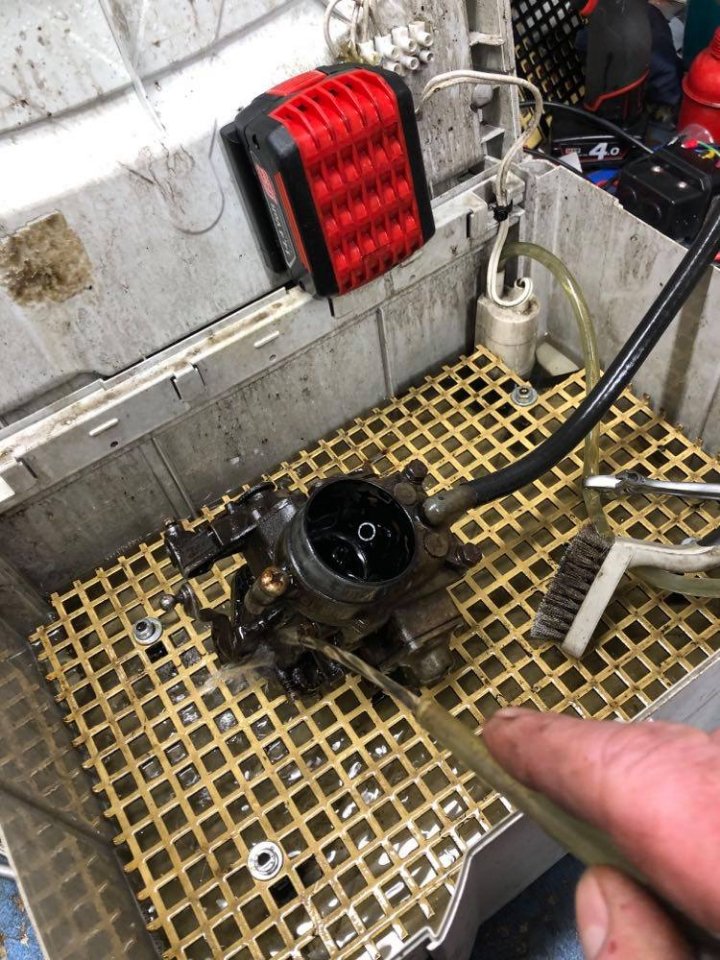

Jag tog lös förgasaren. När jag vände upponer på den rann först bensinen ut som jag hällt i och efter det rann det ut något som såg ut som 2-taktsolja. Ha! tänker jag. Såklart har den gamla bensinen dunstat och kvar finns det som inte dunstar.
Skruvade av det övre locket som täcker flottörhuset och spolade rent ordentligt med avfettning och rörde inget annat (jag hade ju hittat felet) Givetvis kollade jag flottören och funktionen på flottörventilen.
Noterade att någon dragit gängpaj på en av skruvarna till locket och löst problemet genom att dra i en UNC1/4"-skruv. Det funkar ju ok om man hanterar det varsamt då dimensionen på UNC:n är ett par tiondelar större än M6. Fast jag kliade mig lite i skallen först och undrade vad en tumskruv gjorde i en tysk förgasare. Solex 32 var det förresten.
Satte för säkerhets skull en papperstuss i insugshålet. Där vill man inte tappa ner saker...
Monterade dit förgasaren. och gjorde några startförsök. Den tänder och går några slag men vill inte riktigt starta. Ett par gånger har jag fått den att gå några sekunder utan startmotor, så det är väl något mer som måste väckas ur koman. Axpumpen verkar vara aktiverad endast vid vacuum så den kunde jag inte testa med lös förgasare och får väl anta att den funkar. Gas och choke lossnade dock med avfettning så nu är det väl bara att traggla på med lite varsam hand så går det väl snart.
