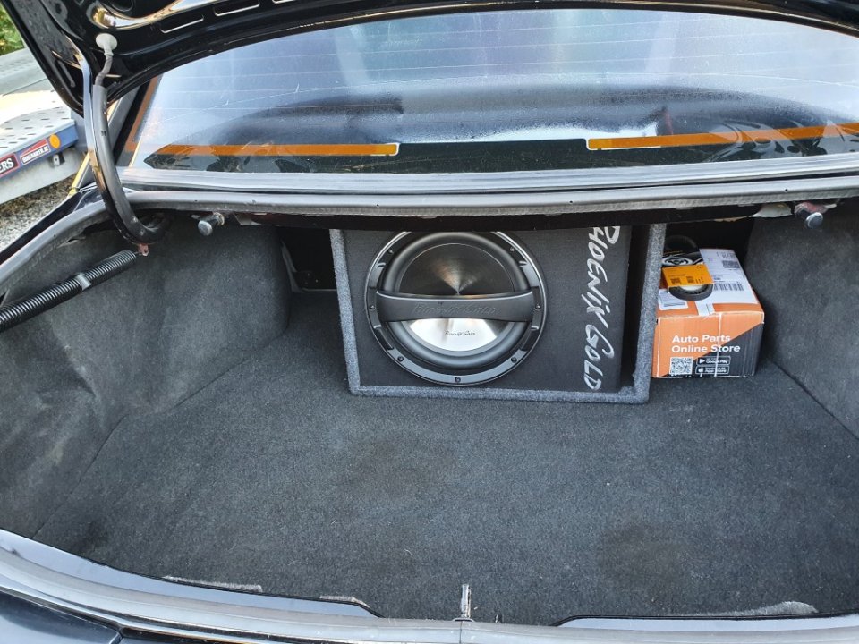

Fräsch inredning (men inte perfekt), ett "ärligt" motorrum (dvs med visst oljeläckage, det är ju en 2.9). Lite uppgraderat ljud utan att sticka ut, och en lätt identitetskris med huv, grill och baklucka med vinge från Cosworth 4x4. Om det höjer eller sänker värdet kan man diskutera - vingen och grillen är jag absolut för, huven med gälar...tja...

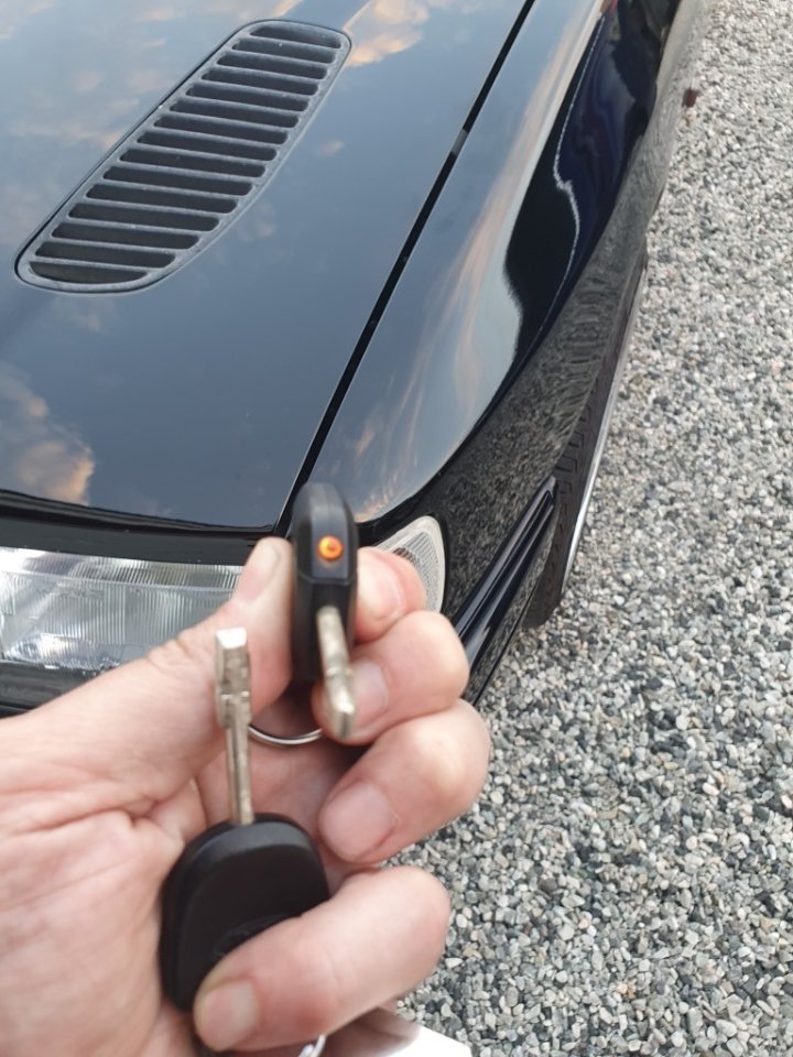

Första gången jag har en sådan nyckel som faktiskt lyser. Då hade jag ändå hand om den första runt 1996 och sedan har det nog passerat ett 20-tal genom händerna.
