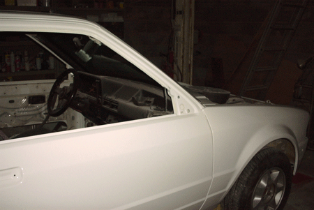

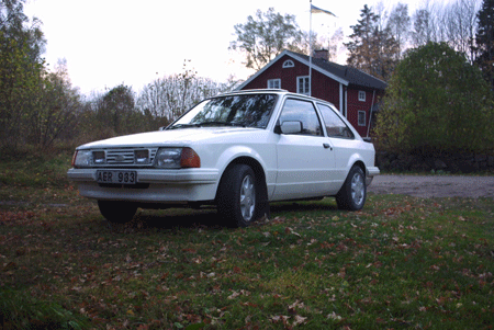

Lite bilder ifrån när jag fixade upp min Escort

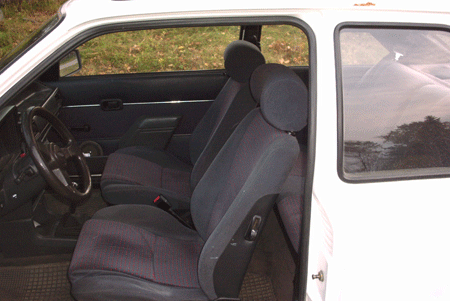

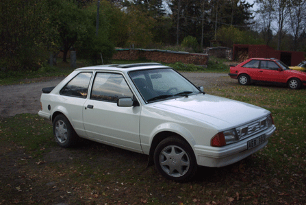

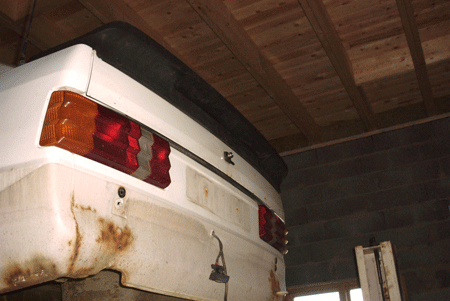

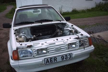

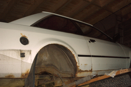

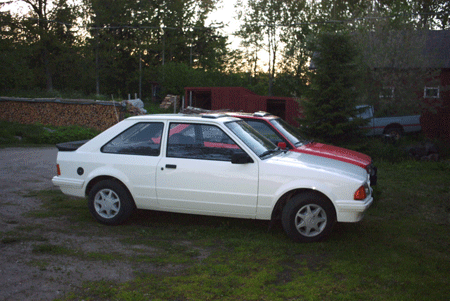

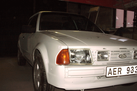

Såhär såg den ut när jag köpte den : ( för 1000 kr )

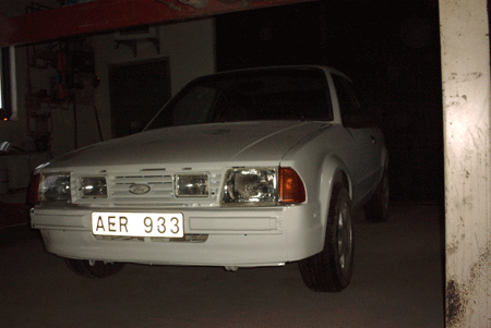

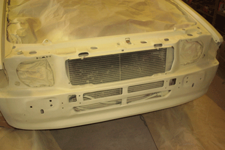

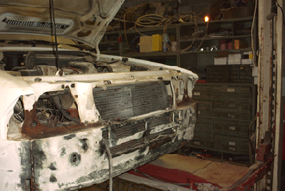

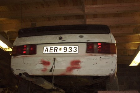

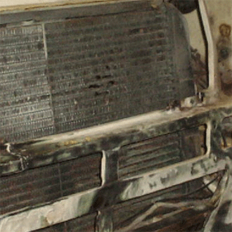

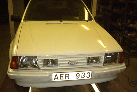

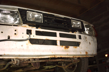

Efter lite arbete..
( Fronten är efter att jag tagit bort allt jävla spackel dom öst på )
Kolla även in vilken fin kylare jag fick till bilen.. =)

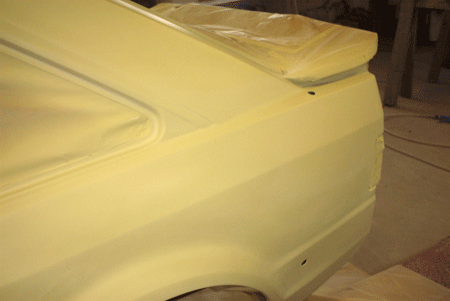

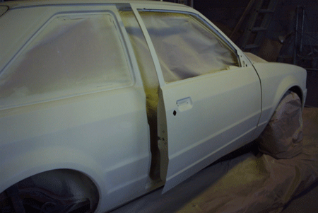

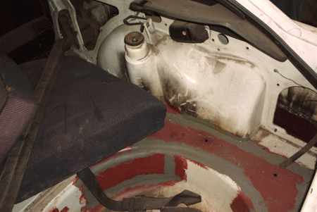

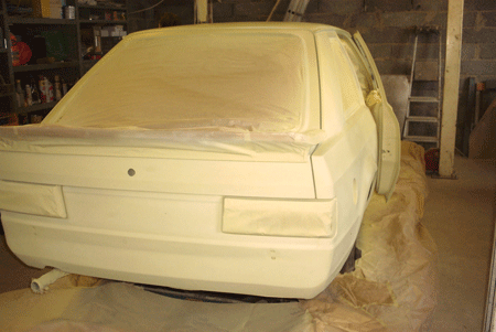

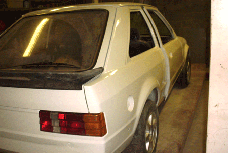

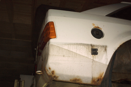

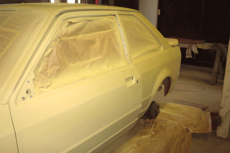

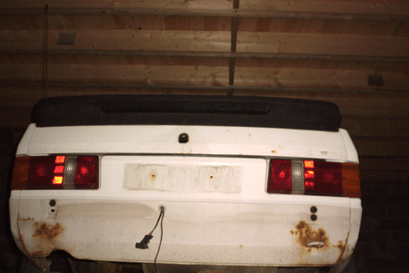

Slipgrunden på..
Bytta kaross delar :
Fronten
Båda Balkarna från framstolarna och ända bak
Båda trösklarna
Bakre hjulhuskanterna( inre och yttre )
Reservhjulsbaljan
Plåten runt bakrutorna
kanske 20-30 % av golvet vid förarplatsen, 10-20% passagerar sidan, Batterihyllan
Plåtarna bakom bakhjulen( inre&Yttre )
hmm.. kommer inte på mer..
Fronten
Båda trösklarna
Reservhjulsbaljan

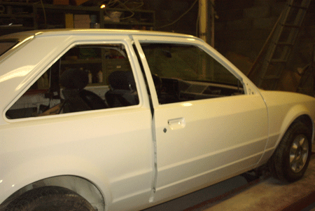

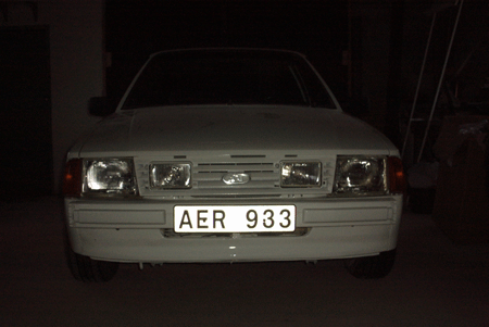

dagen efter lack...

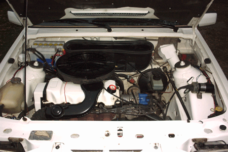

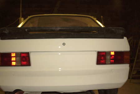

nu börjar det roliga. sätta ihop bilen... =)

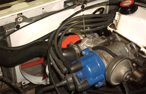

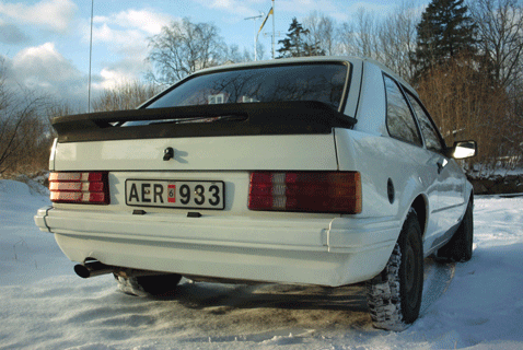

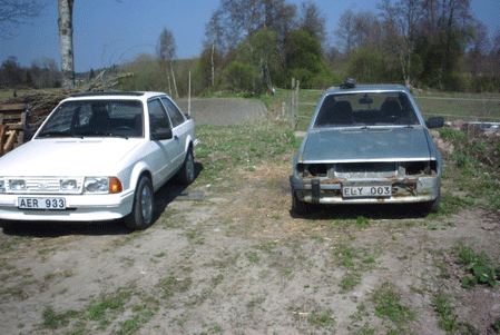

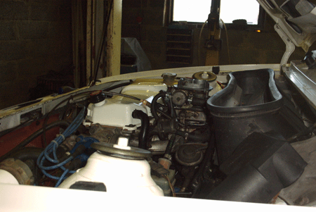

en månad efter besiktning så rasade motorn.. så jag fick vända mig till reservdelsbilen...
(motorn på den bilen hade inte gått långt alls,
även om karossen hade sett sina bästa dagar.)
Bild nr2 är efter motorbytet...
med lackad ventilkåpa och luftburk..
hela luftburken fick för övrigt byggas om invändigt för att webern skulle passa.. kände mig tvungen att behålla original luftburken för att kunna lura besiktningen... tyvärr är den inte så snygg..=(

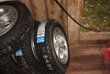

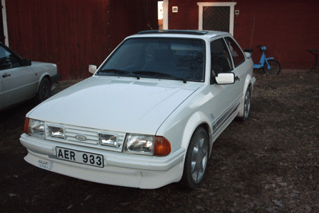

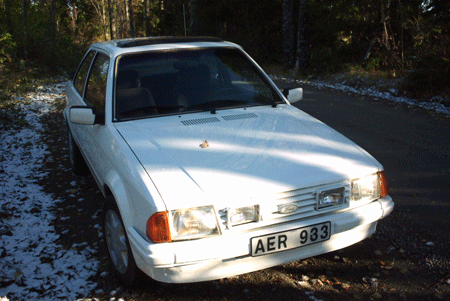

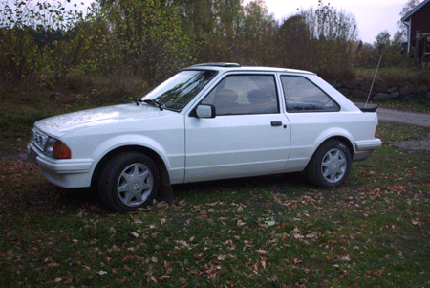

och i nuvarande form,... som ni förstår har jag inte orkat lägga upp alla stadier i renoveringen...
Sista bilden här är mina nylackade XR3i mk3 Vinterfälgar...med nya fina vinterdäck =)

Bilen är redan lite små trimmad..:=) Notera "Små"
1 XR3i Grenrör
2 2" Avgasrör
3 Weber 32 ADF1/100 2stegs förgasare
4 XR3i Kam
5 Ny renoverad topp
