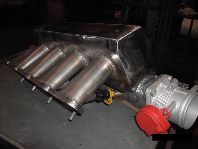

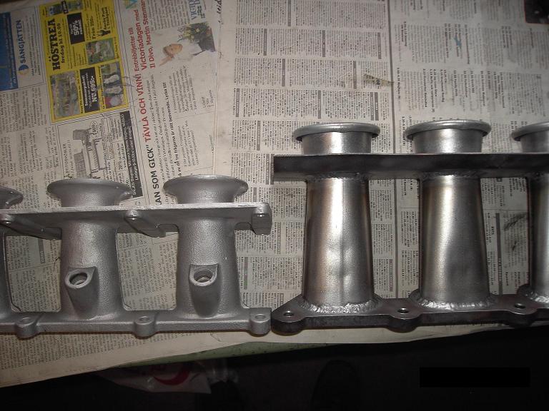

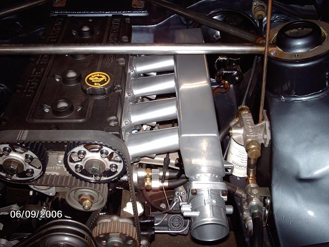

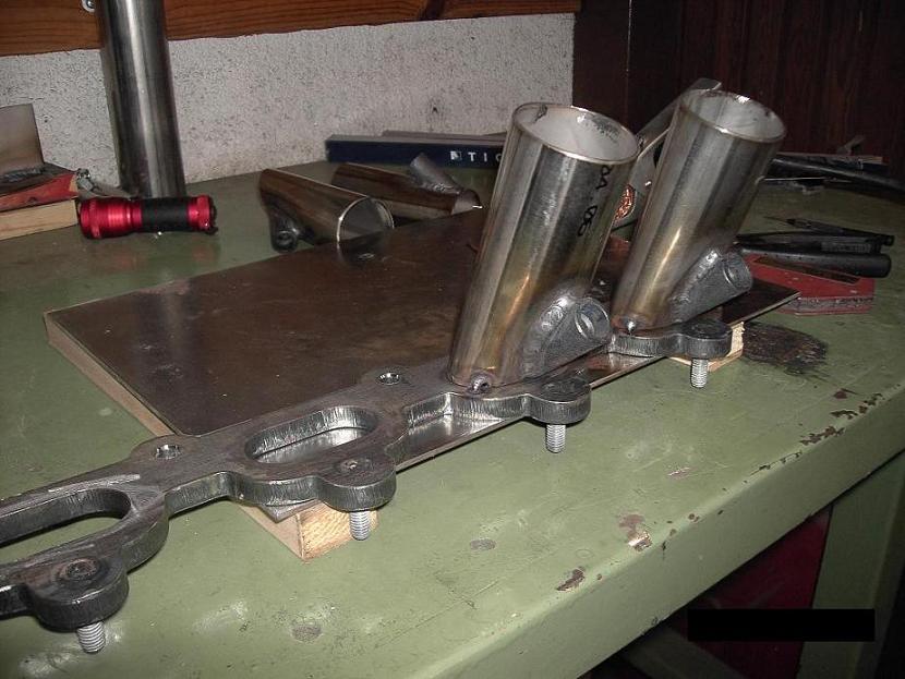

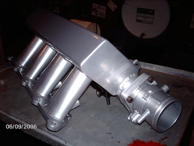

tänkte lägga ut lite bilder på mitt nybyggda insug.. Skulle väl egentligen bara byggt plenum men sen blev min portning lite väl extrem så orginal insuget gick inte att porta upp så mycket så det fick bli att bygga helt nytt..
Är gjort i svart plåt pga. att jag bara har en DC-tig hemma. Annars hade ju kanske Alu varit schysstare.
För att få lite cleanare stuk har jag satt spridare och rail på undersidan, vet att spridarbilden inte blir efter konstens alla regler och inte helt optimal, men funkar det inte tillfredställande så är det bara att sätta vinkelslipen i det igen:)

är mitt första insug och man ska ju börja nånstans. Mitt motto är att göra så mycket som möjligt själv och att man inte kan lära sig förrens man försökt..
men men.. detta är mina egna funderingar, är absolut ingen expert, bara kul å dela med sig lite av sina tankar å byggen..
Volymen har jag tagit ungefär dubbla motorvolymen, strax över 4 liter.
Formen blev lite vad som passade bäst och vad som fick rum.
Längden på insugsrören tog jag så långa som möjligt i hopp om att få lite bättre bottenvrid. Kunde bygga kanska långa pga. att jag bytt bromsservo till en utan ABS.(får lite mer plats då)

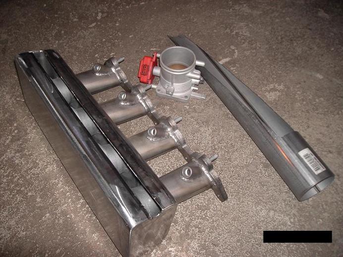

Om man kollar på en bild så ser man en ca20mm bred springa i plenumet där anslutnings röret ska svetsas på. den fördelar upp luften betydligt bättre än ett helt öppet. med helt öppet så blir risken större att det kan bli sug i tex. första insugsröret.
Har två kompisar som byggt liknade modeller med sån springa med goda resultat i bänk. bla. Ronnie Hilmersson.
