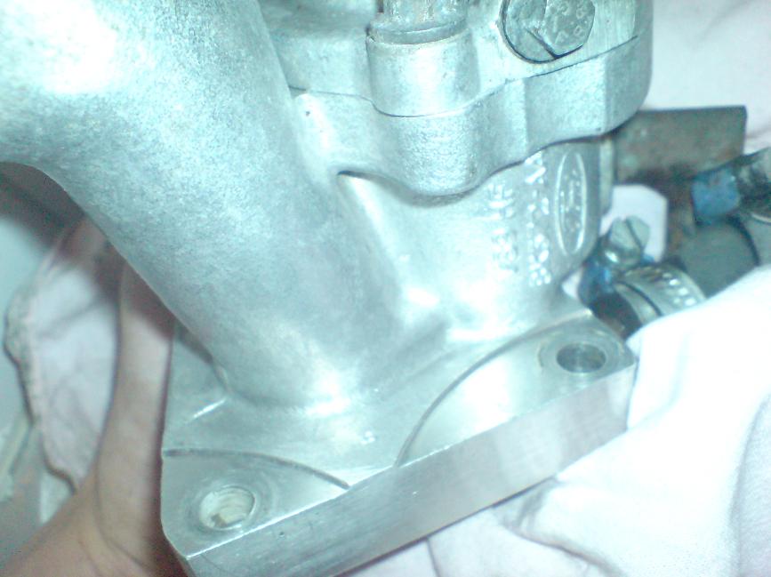

Så har jag fått tummen ur arslet och börja göra rent saker.
Kan säga att vissa fläckar stter så in i h*lvete. :( har skrubbat med tandborste diverse avfettning och endå går inte vissa saker bort..
Får försöka skaffa något dunder. Vll helst sänka ner småsakerna i något, Toppen kanske inte är så bra att dränka då ventilerna sitter kvar. Tänkte på att kanske tätningarna osv tar stryk ?

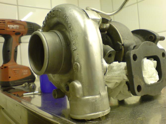

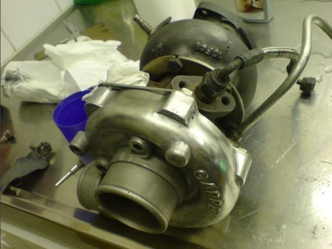

Uppfräschning av turbon har börjat. Börjar kännas i händerna nu efter några timmars slipande och putsande :P

kommer bli kanon!
Men vore jag dig så skulle jag plocka bort kompressorkåpan istället och förvara turbon på ett "icke skitigt" ställe..
Då kan du gå på ordentligt på kompressordelen utan risk för att fylla turbon med slipdamm ;)
/ Henke

Ursäkta en dum fråga, men är det bara att plocka bort den och sen sätta ihop utan balansering osv?

farsan skrev:Ursäkta en dum fråga, men är det bara att plocka bort den och sen sätta ihop utan balansering osv?
jepps
Lossa bultarna på baksidan och sen bara plocka bort kåpan!
Du kommer inte sabba något på turbon! När den skall tillbaka så skruvar du fast bultarna litegrann, sen vrider du kompressorkåpan i rätt läge, sen drar du åt bultarna!
Skitenkelt!
Kommer bli enklare för dig att snygga til den!
Lycka till!
