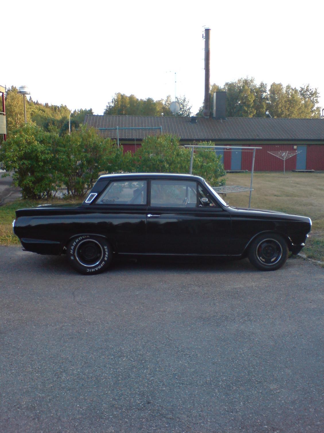

jag håller med costin,, det var inte nån bra motorinstallation ;) en motor ska rymmas under orginalhuven ;)
tänk på att du behöver en vxl med hastighetsmätarwire, och scorpio 92-94 har det ;)
ett ex bara hur man kan göra ;) synns inte att den har en V8 ;)
