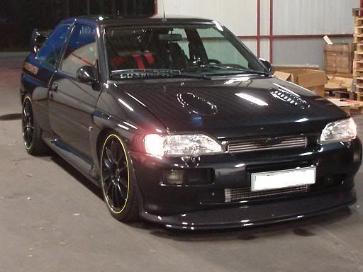

Bilen var polerad nån gång tidigare, men väldigt grovt medel eftersom lacken var lite grå och matt. Och på sina ställen var det väldigt djupa repor av förra poleringen!
Och höger sidokjol bak har av någon anledning brunnit hål. Så plastlagade den med plastlim och nät. Sedan lackerades halva kjolen. Skulle egentligen lackerat hela då ytan är så pass liten att lackera hela. Men ville passa på att visa lackskarven före och efter utpoleringen.
Här är hålet i sidokjolen.
Och här är den då lagad.
Ritade en pil på maskeringspappret var lackskarven är.
Här är den polerad.
Eftersom man är så jäkla mästarfotograf så har jag alltid svårt att få det på bild hur det ser ut i verkligheten:banghead:
Så jag filmade lackskarven med starkt ljus ifall någon skulel vara skeptisk till att det går att få en osynlig lackskarv.
Här är en bild på huven som visar dom djupa reporna som fanns över i stort sett hela bilen.
Framskärmen är grov och finpolerad. Dörren är opolerad. Syns märkbar skillnad redan här.
Och här är bakskärmen innan polering
Och efter.
Den stabila bakvingen *drool* Innan polering.
Efter.
Och såhär ser bilen ut när den blev klar:
