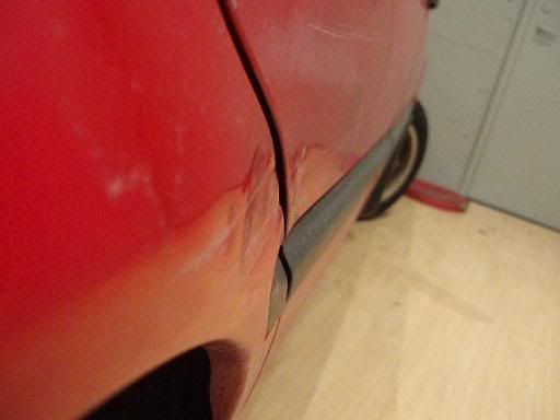

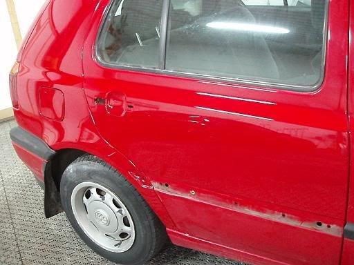

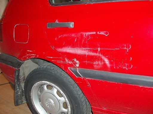

Kunden ville ha lackskydd utvändigt inför vintern, och rikt och lackera skadorna under vecken på HB-dörr och HB-skärm.
Detta är skadan på dörren och bakskärmen:

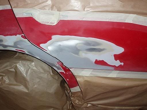

Och här riktar och spacklad klar för slipgrund:

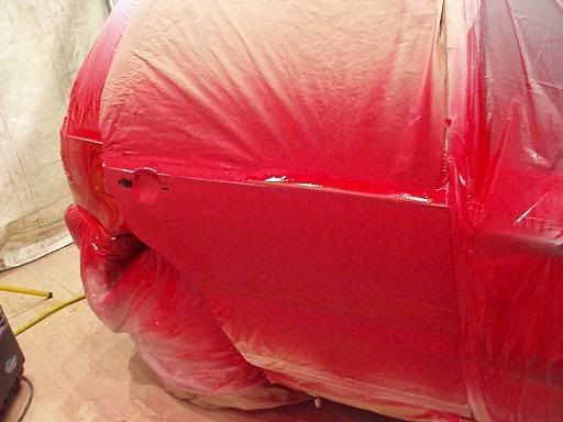

Nu lackerad. Här går det fort:

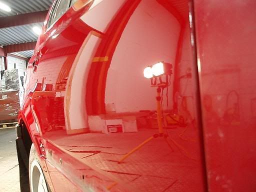

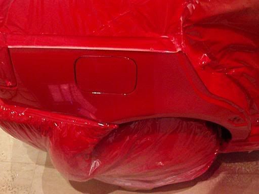

Här är vart jag la lackskarvarna:
Valde att lägga lackskarven ovanför handtagshålet p.g.a att slippa polera där efteråt:

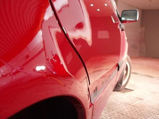

Lackkanterna utpolerade:

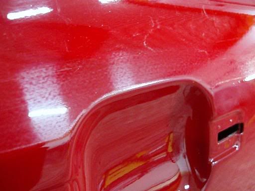

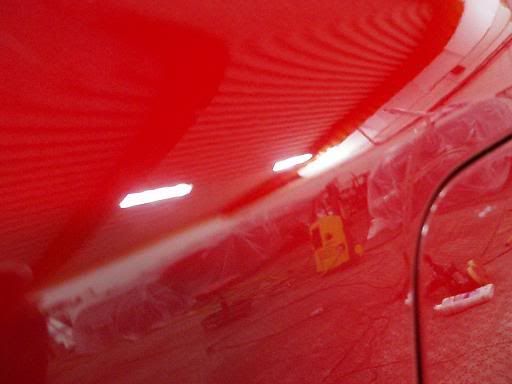

Och ytan på bakdörren(ej polerad eller våtslipad). Var en grymt skillnad med den nya sprutan:
Bakskärmen:

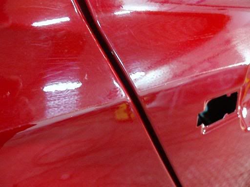

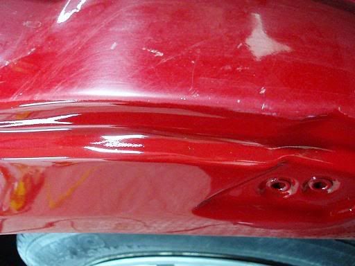

Bilen var även grymt grymt repig!! Var väldigt slitsam att få till ett brqa resultat på denna bilen. Här p åframskärmen Höger:

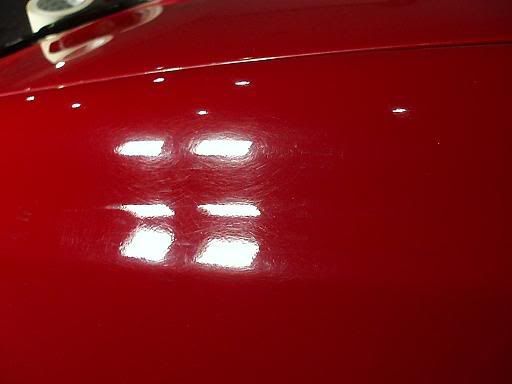

Höger framdörr över list:
Samma dörr, under list:

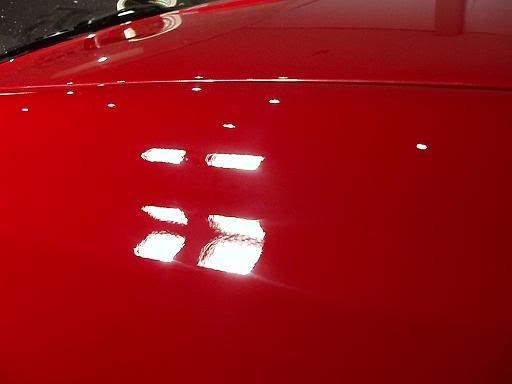

Nog med tjat, här är slutresultatet:
