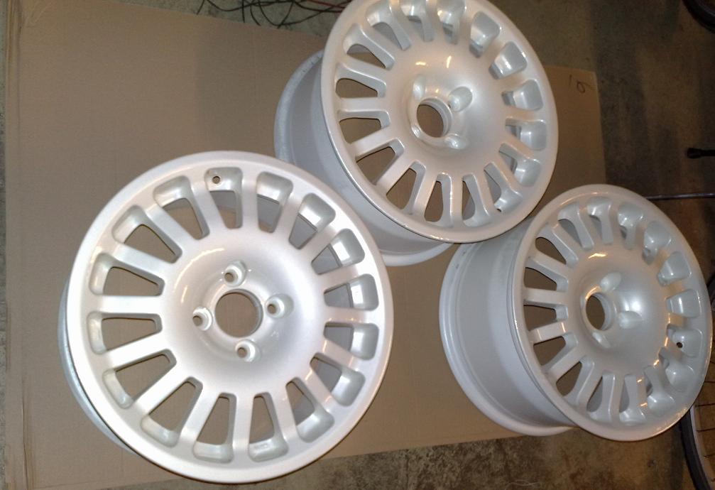

alla mina 12st cromodora är pulverlackade och det blev bra och hållbart

Följdfråga, om man vill ha samma färg som original på Cromodora foss (Den pärlemor vita).
Vad säger man till pulverlackeraren då? tänkte om det är något man måste beställa. :)

Jag lämnade mina nu och får se hur det blir... Kritvita sen ska dom lägga genomskilig "glitter" på så det ska likna nått i närheten... Brossan du får väll se om det duger till dig....

jijson skrev:Följdfråga, om man vill ha samma färg som original på Cromodora foss (Den pärlemor vita).
han som pulverlacka mina cromodora
1.pulver grund
2.pulver vita
3. sprutlacka perlamovit
4. pulver klarlack
