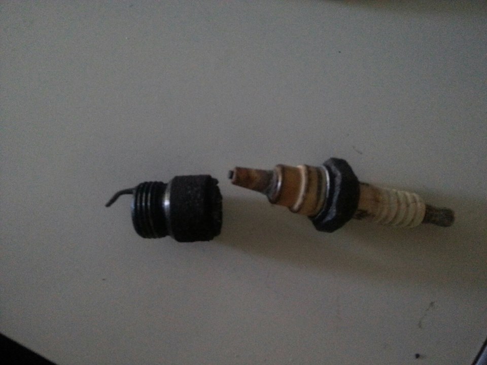

Skulle byta stift och 3 gick ju kanon man ska aldrig tänka gud va detta gick bra då. Då kom 4e inget motstånd skiten hade rostat av.
Lösningen vart att kyla en huggmejsel slå in denna i delen av stiftet som satt i toppen och värma och försöka få bort fick ta i bra mycket. 2h senare biten kvar i toppen. Nu är mitt tålamod nästan slut. Tar en kaffe och tänker ja hopp bara lyfta toppen då.
En stund senare går med raska steg lite små sur plopp sa det så lossnade den. körde med magnet och kollade så inga spån hade hamnat i toppen. Inget fick jag upp.
Ibland så slutar det gott :)
Trodde jag ja.
Glad i hågen puttrar hem vad händer jo punka. Så man åkte på att fixa det med.

Mycket har en ju råkat ut för, men rostskadade tändstift var något nytt.

Haha men vafan! Rostat av hahahaha! Man skulle kunna säga att det var dags och byta stift :D

Exakt
Va Fan är det rätta ordet.
Brutit av stift "vita delen" har ju hänt när dom suttit åt och man klantat sig.
NGK stift va det. Undra vad som händer här näst. Vet nog varför jag fick köpa den billigt:P Lagt en förbannelse över den. Nu har jag förgasaren i små delar ojojoj inte rörd sedan ny ser det ut som hittar inget förutom en membran som glappar ytterst lite. Felsökning på går.
