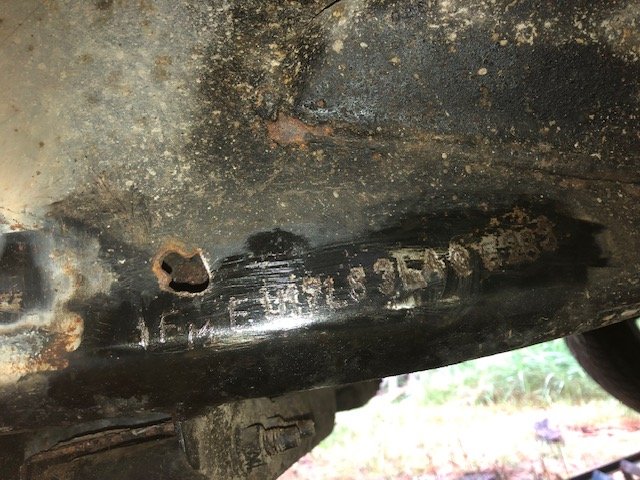

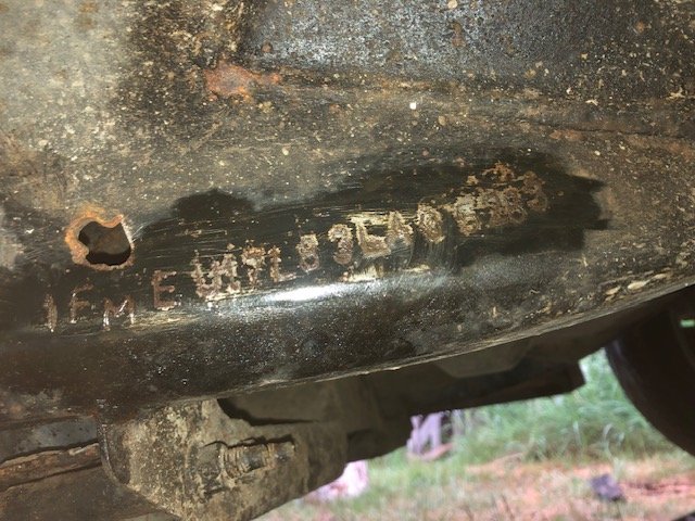

Hej, jag funderar på hur synligt eller hur osynligt id numret får vara på bilen. Den har gått igenom alla besiktningar hittills men nu börjar det synas lite dåligt.. Vilken nivå brukar besiktningen ligga på för att den skall gå igenom..?
Numret skall vara 1FMEU17L83LA05283, det är på en Ford Expedition 2004...

Det ska vara fullt läsbart. Går det att "ljuda" ihop det med hjälp av handlingarna besiktningsorganet har id besiktningen så funkar det.

ah, tack jag skickade ett mejl till transportstyrelsen och frågade får se vad de svarar...
