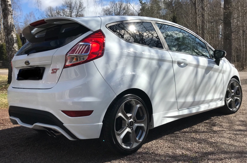

Hej,
Har blivit barnsligt förtjust i bilvård så jag tänkte dela med mig lite. Den är absolut inte felfri för det kunnandet har jag inte än. Så det finns fortfarande en del tvättrepor mm. Fördelen med en vit bil är att de inte syns så mycket ;)
Produkterna jag använt till detta
För tvätt av bilen - tershines Dissolve, Relive, Extract och purify schampo
Polering - Menzerna 2500 medium och 3800 finish (Heavy cut 400 på kjolarna och några ställen till)
Medium trissa till 2500 och soft till 3800 ( micro wool till Heavy cut)
2st polermaskiner en med 125mm trissa och en med 100mm
Försegling - tershine magnify och apex +
Skriv gärna vad ni använder för produkter och tillvägagångssätt.

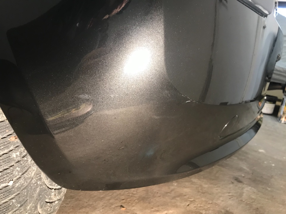

Jag kan väl fortsätta med några bilder till :) hjälpte till med en bil för ett tag sedan som hade en otrevlig skada på stötfångaren bak.
Här våtslipade jag lite försiktigt och sen körde med ulltrissa och en mediumpolish. Blev faktiskt positivt överraskad.

Imponerande! För det första att ens våga ge sig på det på någon annans bil, sedan att det blir grymt resultat också :)!

Det är min sambos dotters bil, och jag har tydligen det fulla ansvaret för denna bilen ;). Med tanke på hur det såg ut innan, så tänkte jag att det kan knappast bli sämre.

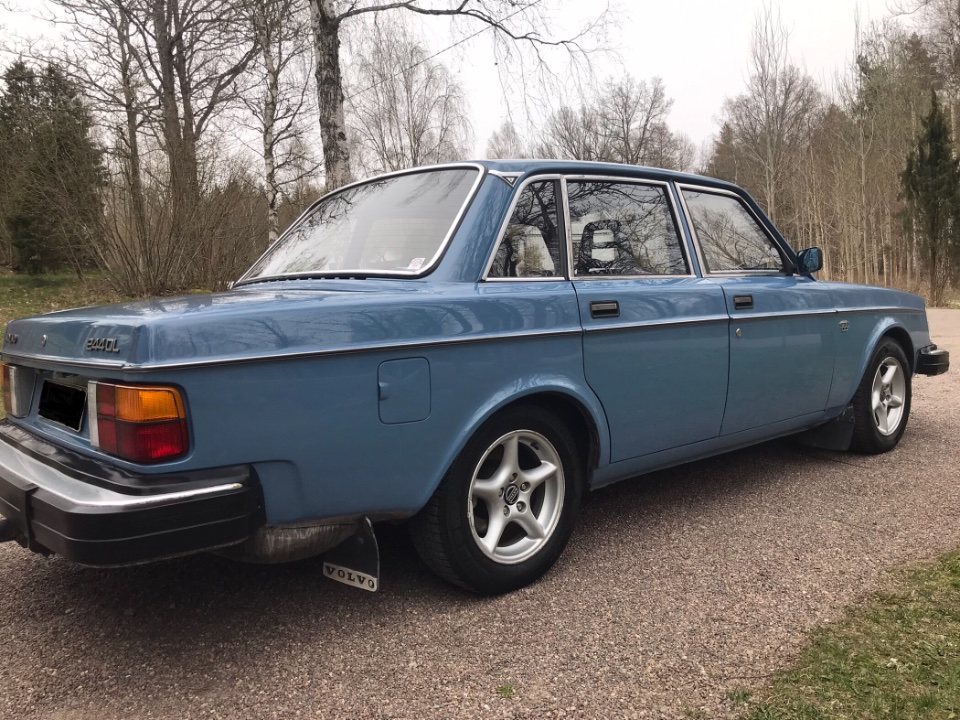

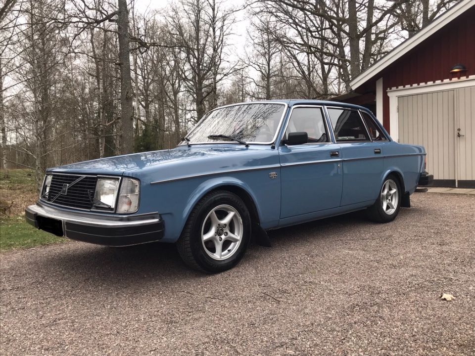

Ingen mer som gillar polering :confused:
Fick erbjudande att hjälpa till med en gammal Volvo. Samma medel och tillvägagångssätt som tidigare, förutom mer användning av ulltrissa. Aldrig polerat en bil utan klarlack så det var en ny erfarenhet.
