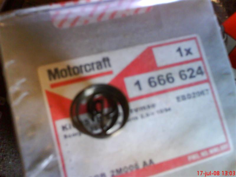

Har nu plockat lite i avgasventilen. Satt en fjäder som var ganska deformerad av någon anledning. Kan det vara anledningen till att den gått dåligt tros?
Såg ut såhär:

de va som tusan... Prova o byt för sjutton :)

Ford_Taunus skrev:de va som tusan... Prova o byt för sjutton :)
Ska testa det, ska bara ha tag i en. Men den jag brukar vända mig till har semesterstängt till nästa vecka. Återkommer med resultatet! :)

Testade sänka nålen (minska soppan) utan att det gjorde någon skillnad, så tror inte riktigt på det. Stiftet ser ut som sig bör. Bra dock att du uppade denna tråden, glömt att jag skulle ringa och beställa en sån fjäder :p

på fullt skaft är det inte säkert att nålens läge i trotteln har någon större betydelse. då är det munstycket som avgör mängen soppa. fast fjädern till avgasventilen såg ju inte kry ut.

Någon som har tips på var jag skaffar en sån fjäder? Alla har ju semesterstängt.
