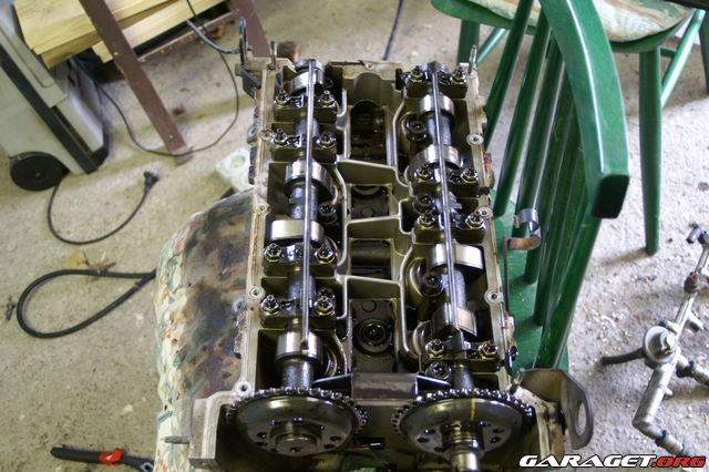

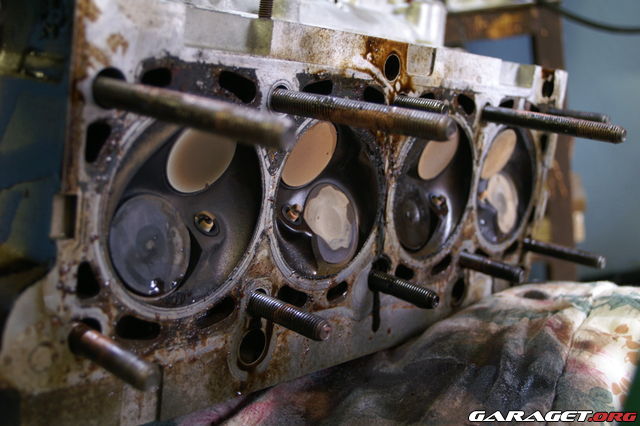

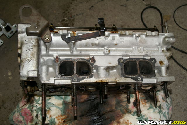

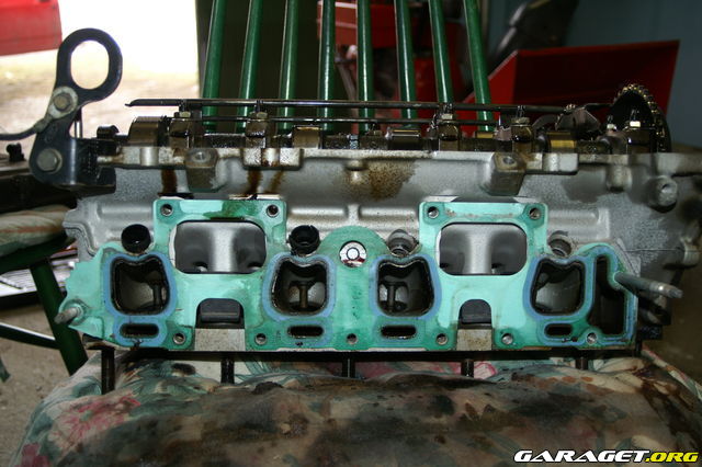

Här är några bilder på toppen . Fick dock höra av en annan mekaniker att toppen inte såg ut att vara i så bra skick..

Den har blivit körd med efter renovering,men det jag undrar är.. Måste jag plana den Igen nu eller är det ingen fara då det ganska nyligen är gjort?

Fullständigt värdelösa bilder du fått på toppen, högupplösta bilder på matrialet mellan ventilerna ska du kräva innan affär, det är nämligen där dom spricker och säljaren ska rengöra toppen på nämda ställe med ex-vis svinto så att ev sprickor syns.
En vän till mig hade nosat reda på en topp en gång i en grannkommun som skulle vara så fin så... Väl där så hade skaftet inte ens kollat toppen, när vi gjorde det så var den sprucken på två cyl...
En topp behöver inte planas varje gång den lyfts av, jag ombesörjer planing av mina toppar/motorblock i samband med motorrenovering och eftersom jag inte koker eller på andra sätt klantar mig så är det den enda planing som gjorts och då har toppen/arna kanske efter det åkt av o på några gånger efter det, men det har funkat fint.
Sen beror det ju på vem som planar toppen, är det Padd Olle och Antabus Göran som gör det så är det ju kanske så att toppen är i värre skick än innan, har sett sådana jobb...

Okay. Jag ska försöka få han att skicka bättre bilder på denna. Högupplösta även. Är det det enda du kan se som är negativt? Att det var taskiga bilder så man inte ser ett smack? eller är det annat jag bör tänka på här?SK Racing skrev:Fullständigt värdelösa bilder du fått på toppen, högupplösta bilder på matrialet mellan ventilerna ska du kräva innan affär, det är nämligen där dom spricker och säljaren ska rengöra toppen på nämda ställe med ex-vis svinto så att ev sprickor syns.

En polare sa att det verkar som en bult är av..
Vilken? Kan inte se någon. Men på andra bilden i "mitten" av packningen ser det kanske ut som en bult är av men det ska vara så
JohanH
Aah okay. Det var den han menadeJärnkaminen skrev:Vilken? Kan inte se någon. Men på andra bilden i "mitten" av packningen ser det kanske ut som en bult är av men det ska vara så.
