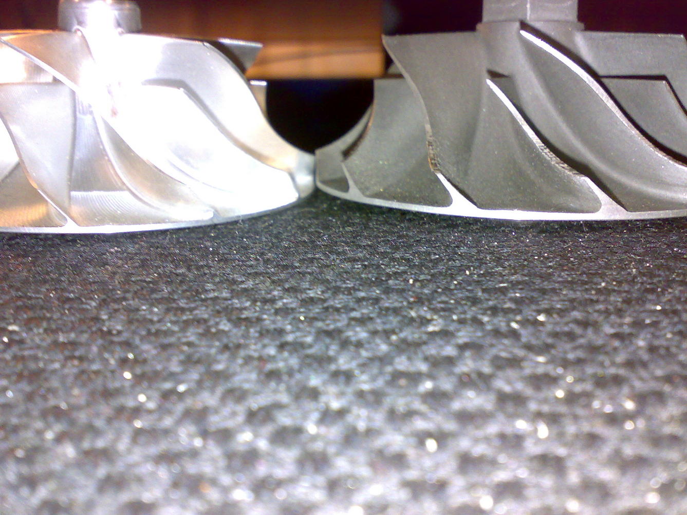

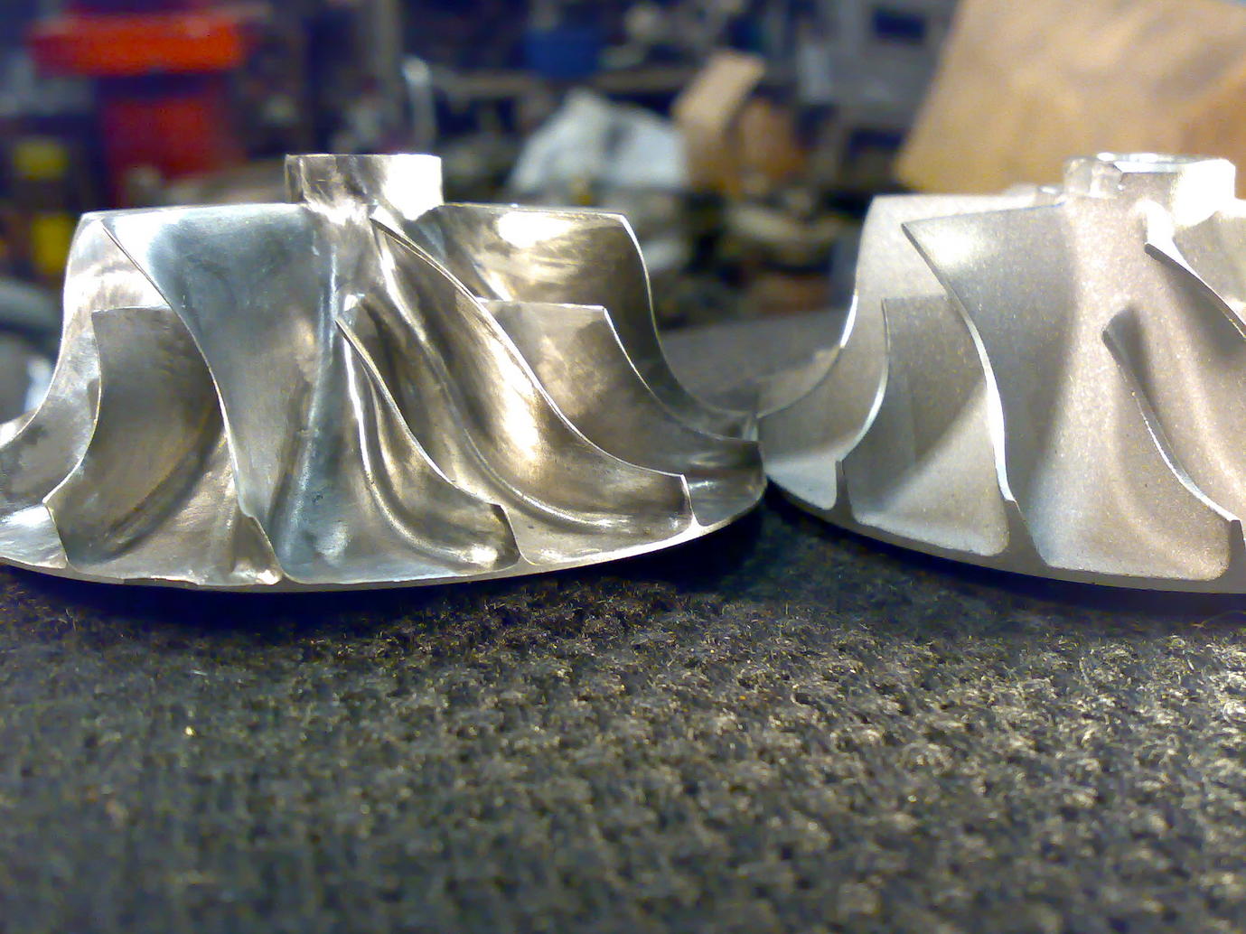

Kastar upp nån bild på ett slipat t34 hjul mot ett vanligt samt ett precision billet mot ett garrett gt för att väcka lite tankar å idéer :)

BigAl: Vart vill du komma med ditt slipade kompressorhjul ??
Anl till billethjul är att du får ett starkare hjul med mindre massa jämfört med ett gjutet. Flödesmässigt är det %tal vi pratar om ( vilket kan vara viktigt i vissa fall )
Har ni stresstestat era egnehändigt slipade blad ??
Flex o sprickbildning vid höga ladd ??
