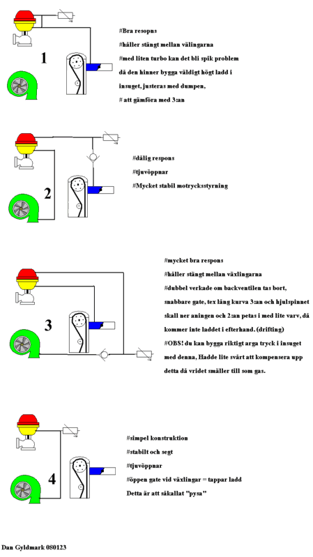

Tänkte att ifall den bara laddar 0,2 bar när det händer skulle det kunna vara något i mappen som gör att den helt enkelt får fel blandning där. Isf skulle problemet vara mera pga små misständningar som i sin tur "släcker" motorn bara lite men tillräckligt så att det blir som surge.
Annars så hittade jag denna bild från sävar för något tag sen om hur man kan enkelt dra slangar till wg för att få lite olika egenskaper. Kan ju vara något för er med orginalsprut.

Man får tacka för bra förslag!
Ska nog lösa sig bara man får ner den hjulen :)
