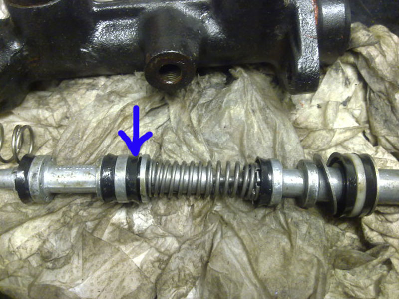

Har problem med bromsarna på Escorten. Trycker man ner pedalen så känns den bra men inget av hjulen bromsas. Har provat att pumpa cylindern för hand när den är demonterad och det verkar inte komma ut nån vätska så jag funderar om nån av packningarna är felvänd.

Jepp, packning nr 3 framifrån sitter fel, alla ska vara vända framåt som dom andra är, ja i allafall så har det varit så på alla huvudcylindrar jag demonterat och packat om.

Är det en ATE cylinder så sitter samtliga packningar rätt, hur menar du med att det känns "normalt" när man trycker ned pedalen ? går den i golvet eller är den stum som normalt när bromsarna fungerar?

MrB skrev:Är det en ATE cylinder så sitter samtliga packningar rätt, hur menar du med att det känns "normalt" när man trycker ned pedalen ? går den i golvet eller är den stum som normalt när bromsarna fungerar?
Japp det är en ATE. Med normalt menar jag att den känns som den ska när bromsarna fungerar.
Inlägg av SK Racing »
Det var som fan, har jag aldrig sett innan, ja då har jag lärt mig något nytt idag då :)

Börja med att prova att lossa en luftnippel på bronsok eller hjulcylinder då skall pedalen sjunka märkbart , gör den inte det har du stopp i någon bromsledning eller kanal i bromsvarningsventilen (för det sitter väl en sådan på escort också)
