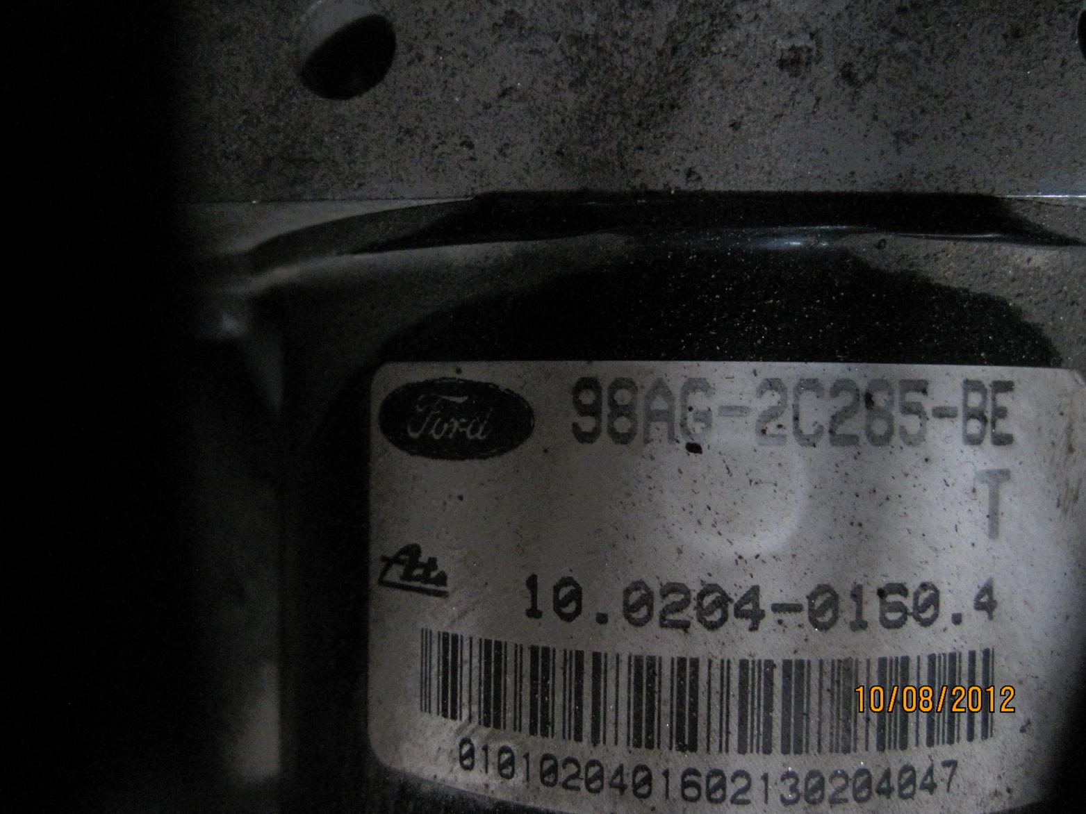

[ATTACH]36561[/ATTACH]
om man köper en beg måste då alla siffror/bokstäver stämma på motorn på hydraleneheten, jag hittar ingen där sista siffrorna/bokstäverna är lika, de 6 första stämmer ?

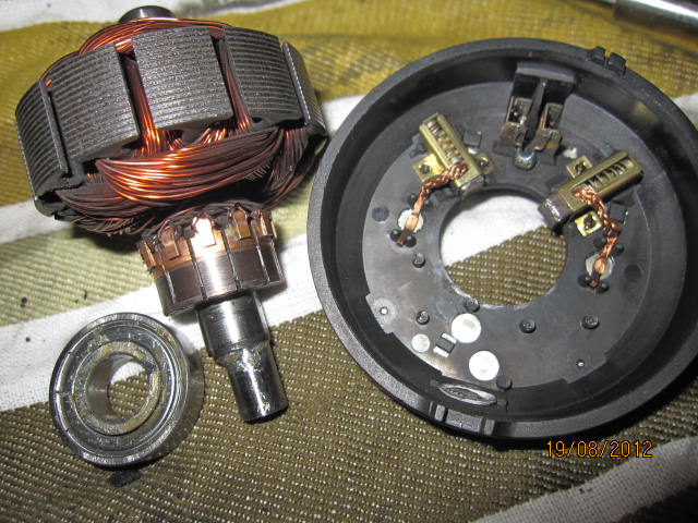

[ATTACH]36562[/ATTACH]

Finns tyvärr lite olika.. det är om du har Bara ABS, eller ABS och antispinn, eller ABS antispinn och antisladd... :/
Kan vara värt att ringa runt och kolla så du får en enhet med samma funktion...

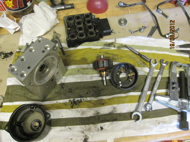

nu är den lös, ska bara hitta någon som byter kolen, de sitter fastpressade
[ATTACH]36611[/ATTACH]
[ATTACH]36612[/ATTACH]

nu är kolen bytta, allt återmonterat och bromsarna luftade och lamporna har slocknat. Kolen har måttet 5*5*15, jag fick tag på 5*6*14 filade ner 1 mm och lödde fast kopparflätan :D , kolen 160 kr och bromsolja 66 kr + 5 timmars skruvning. det blev billigare än Fordverkstan som skulle ha 17 000 kr :D
