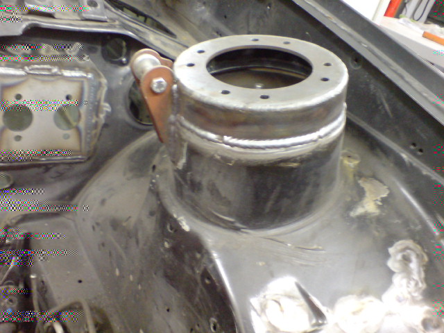

Inlägg av Bitter_ »
Jag gjorde bara så här på min
Gaz coilovers och 17" märker inte av att han är svår att få låg.
