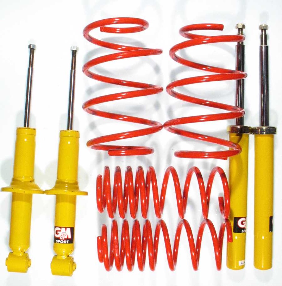

Någon som har bra feedback på deras stötdämpare och fjädrar?
Lågt pris och lagom bling-blingiga i sin gula tappning.
Är tänkt till mitt budgetbygge/Fiestan.
Tips på andra budget alternativ?

GE = General Electric. kan dom ens göra mekaniska delar?
Fast står det inte G o M?

GE som i GE Technology och finns i Kalmar. Var de köper sina grejer ifrån framgår inte.nextuz skrev:GE = General Electric. kan dom ens göra mekaniska delar?
https://geparts.se/sv/

Tänkte vad som stod på dämparen. G o M

Förmodar att det är Getech som säljer dom här i stan. Med tanke på att det heter GEparts och det ligger i Kalmar så gissar jag bara dock. Googla Getech så får du upp det. Säljer bromsar.
Men rent spontant hade jag inte räknat med nån superkvalitet
"Edit"
Och en snabb googling efter jag postat så är det som jag trodde. Gissar på att det är kinagrejer. Ligger bara några hundra meter från jobbet.

Kvaliteten kan inte vara sämre än det som sitter på idag. Förmodligen orginal bak och 10+ år fram.

Jag har förstås ingen erfarenhet av just dessa men generellt sett så är denna typ av grejer sällan speciellt anpassade till bilen utan dämpningen är "generisk" och fjäderhårdheten är vad den är...vilket brukar betyda alldeles för mjuk för R-däck på bana.
Om jag skulle rekommendera ett "budgetkit" så skulle det hellre vara Bilstein B6 stötdämpare (jag tror du kan hitta till Fiesta), och så väljer du fjädrar baserat på hårdhet (mät vad du har nu i form av diameter, trådtjocklek och antal varv) - standardfjäder till någon större bil är ofta användbart, så kan man kapa efter behov.
Det är mer arbete men brukar ge bättre resultat. Vi har kört Bilstein B6 på långlopps-Primeran, då med vanliga sänkfjädrar tyvärr (för mjuka) men det har ändå funkat rätt bra.
Sedan kan man ju förstås tänka att 4000 kr för ett kit är värt att chansa på. Funkar det så är det ju bra...

Bilstein B6 var det jag började titta på men 7000+ för enbart dämpare, sen tillkommer det fjädrar. Då slutar det vara en kul grej till en rimlig peng.therealpinto skrev:Jag har förstås ingen erfarenhet av just dessa men generellt sett så är denna typ av grejer sällan speciellt anpassade till bilen utan dämpningen är "generisk" och fjäderhårdheten är vad den är...vilket brukar betyda alldeles för mjuk för R-däck på bana.
Ska jag vara ärlig så var det priset som lockade på G&M.
Jag chansar

Risken är väl att dämparna inte är så bra, och att du skulle få bättre resultat med originaldämpare av ett vettigt märke (KYB, Monroe, Sachs, Bilstein) och andra fjädrar. Men man vet ju inte...
Mr Auto har originaldämpare fram från cirka 500 kr styck, bak för någon hundring mer. En enkel fjädersats går att hitta för runt en tusenlapp eller strax över. Ofta är fjädrar till diesel hårdare...för bilen är tyngre. :-)

Det är en av mina stora styrkor. Att ge folk tillräckligt med info för att man ska inse att det inte är så lätt :-)
Att välja budgetgrejer är ganska svårt men man ska tänka på att våghållningssatser av enklare slag som ovan, är väldigt billiga att köpa in som ÅF. TA Technix som förmodligen är samma saker som ovan, köper jag in för under 1500 kr exkl moms. Det är ju helt naturligt att ÅF tjänar pengar på att sälja vidare (det ska man göra) men det blir inte mycket pengar kvar till tillverkning och utveckling...
Hör av dig om du är sugen på att testa superbudget. Det är dock inget jag provat själv och kan inte rekommendera dem...

Är väl lite inne på Gustafs linje. Du vill förmodligen att bilen ska bli bättre men jag är tveksam. Har lite erfarenheter av kompisar som köpt typ 2000kr coiloversats på ebay till nån golf nån gång. Ja det gick väl att sänka bilen men sen tog fördelarna slut. Sen inser ju jag att det handlar om att det ska vara billigt och då blir det svårt med den här hobbyn. Men tråkigt om bilen känns typ likadan och dämparna börjar läcka i höst efter ett par körningar. Vilket jag inte skulle bli förvånad om så är fallet.
Labba med fjädrar är nästan ett måste för att få bilen att funka som man vill. Jag har skiftat fjädrar i stort sett varje säsong sista fyra åren. Dock har ju massa annat ändrats också som gjort att jag blivit tvungen till det. Trodde jag var färdig med det tills i år men så blev det ju inte.
Men jag hoppas såklart att det funkar för dig och du blir positivt överraskad! Om inte annat så får du agera testpilot till oss andra
