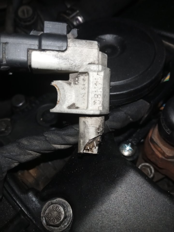

Råkat trycka in min kamaxelgivare i hjulet och gick av.
Jag skulle rengöra ventkåpa , spjällhus egr , sensorer i spjällhus och annat grisigt jag gjort tidigare samt montera dit de skruvar som saknades när jag gjort detta 2021.
Allt går bra tills fästet på Venvaxelgivaren går sönder så jag lägger istället en distans , den distansen tryckte in sensorn i hjulet och det sa.pang när jag skulle starta , jag kollade i motorn om det va nått som hänt om det va en skruv eller annat som ramlat ner i nått band men såg inte den delen just då. Jag startar bilen igen och kör en sväng , 1 meter innan parkeringsrutan (Som är en bit uppförsbacke framför då startar inte bilden och jag ser att sensorn är av.

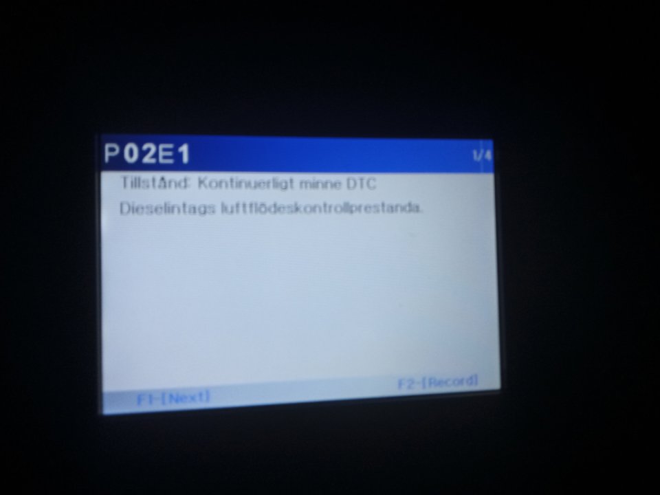

Jag köper en ny sensor men dessa felkoder dyker upp och det verkar vara massa sensorer som inte lirar så bilen kommer inte lixom till starten.
P0341
P02E1
P0341
P1632
U0405
U0428
U3001
Batterispänningen låg på 11.2 V (Nytt batteri) men det beror nog på alla försök till start när bilen va defekt eller ?
