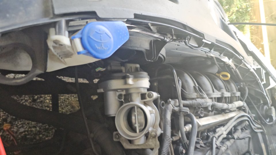

Hej, jag har bytt gasspjäll ock den skulle inte behöva programmering men beter sig så här, någon som vet vad det beror på eller hur jag proggar in den igen, eller är det så att något annat strula?

Jag får inte upp video men den öppnar och stänger av sig själv vilket gör att jag får motorstopp när den går ner för mycket i varv.

Kolla givaren vid gaspedalen. Är det "slitagedam" på kontaktytorna där kan det ge fel signal till spjällhuset.
