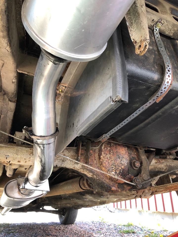

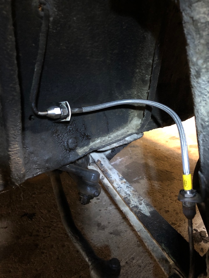

En hel del har blivit gjort på bilen under våren. Framrutan är bytt, nya däck, nybyggt avgassystem, servad motor, ny växellådsolja, påfylld olja i bakaxel, nya bromsslangar Bränsletanken blev ersatt med en plasttank från Dalhems då orginaltanken med sina udda mått var stört omöjlig att få tag på. Jag ska ersätta dess upphängning med något lite stabilare sinom tid. Jag har nödtorftigt svetsat framskärmarna, hålen i ”kylarbalken” och det främre vänstra domkraftsfästet. Inredningen är helt otroligt skick. Det finns inte en enda fläck i innertaket och alla säten och bagaget har varit skyddad av överdrag. All el fungerar felfritt. Jag har ännu inte tvättat bilen, mycket av lacken framtill har ramlat lös så det kan gott vänta ett tag!

Var dock beredd på att en plasttank av eftermarknadstyp formellt sett inte är OK för gatbruk. Det är ju inte säkert att någon tänker på det men det kan bli stopp där. Grejen är att plasttank för gatbruk ska antingen vara krockprovad enligt ECE-reglemente (vilket en racingtank inte är), eller vara gjord av glasfiberarmerad plast enligt viss specifikation.
En rostig originaltank brukar gå att löda ihop men det är mycket pyssel.

När det gäller gamla tankar i plåt så finns det en del att tänka på om man ska prova laga en. Antingen måste man lämna dom liggande ute med locket av för att sola ganska länge tills alla bensinrester dunstat ut ur metallens porer. Några enstaka sommarveckor räcker inte om man ska kunna svetsa på den utan att fylla med vatten (komplicerat och riskabelt vid elsvetsning, ifall det skulle finnas flera läckor, räkna med att ändå få en mindre eldkvast från nån luftficka då) för att inte riskera spränga den med uppenbar livsfara. Jag blev bra nära ögonvittne till en sån miss en gång i jobbet; det hördes en kraftig smäll :eek: bakom ett förråd men killen hade tur och blev bara omkullkastad av smällen, tanken blev en uppfläkt boll.
Svetsfogen om vi tänker MIG/MAG blir gärna porig om det är gammal rostplåt. Då bör den förseglas med tenn (eller varför inte hårdlöda med det om hålet är litet, ofta enklare än att svetsa i tunn plåt) än med Araldit eller liknande, då det förekommer olika uppgifter om hur väl den typen av material motstår dagens ettriga bränslen över tid. Just Araldit är väl det mest beständiga man hittar i allmänna handeln, då det föredras för att bygga upp rätt profiler när så krävs vid topplocksportning men konstant utsatthet blir förstås nåt annat. Iofs har jag stött på en del kem/metallblandningar som industriella rörtätningsmaterial i reparatörssvängen som kanske funkar, men sällan nåt man hittar hos järnhandlare etc utan säljs mest direkt till proffs. Sedan finns det en del vätskor för att täcka insidan med som lär vara bra för att försegla insidan och förhoppningsvis stoppa vidare rost, men de är rätt dyra och besvärliga att hålla på med (starka kemikalier) så en ny tank är förstås ett bättre alternativ om man kan finna en ny plåttank eller som här nån annan passande som godkänns av bilprovningen.
