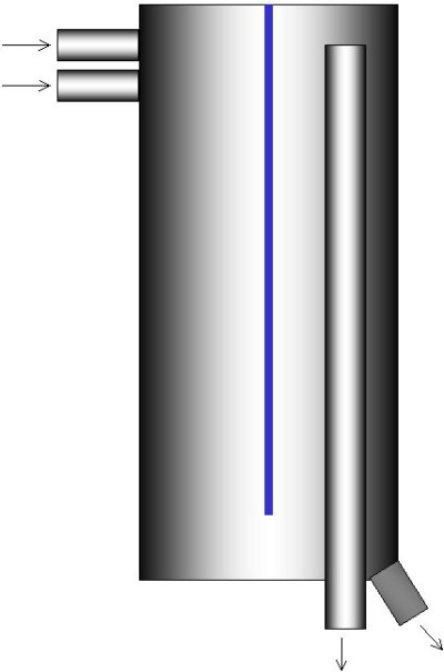

Vevhusventilation.

varför är det 2 st. anslutningar?

Man vill ansluta på höger respektive vänster sida om motorblocket.
På Coswortharna så ansluter man på vänster sida i samma hål som
original oljeavskiljare sitter och på höger sida i ett hål som det normalt
sitter en plugg i och som är placerad i närheten av där knacksensorn sitter monterad.
