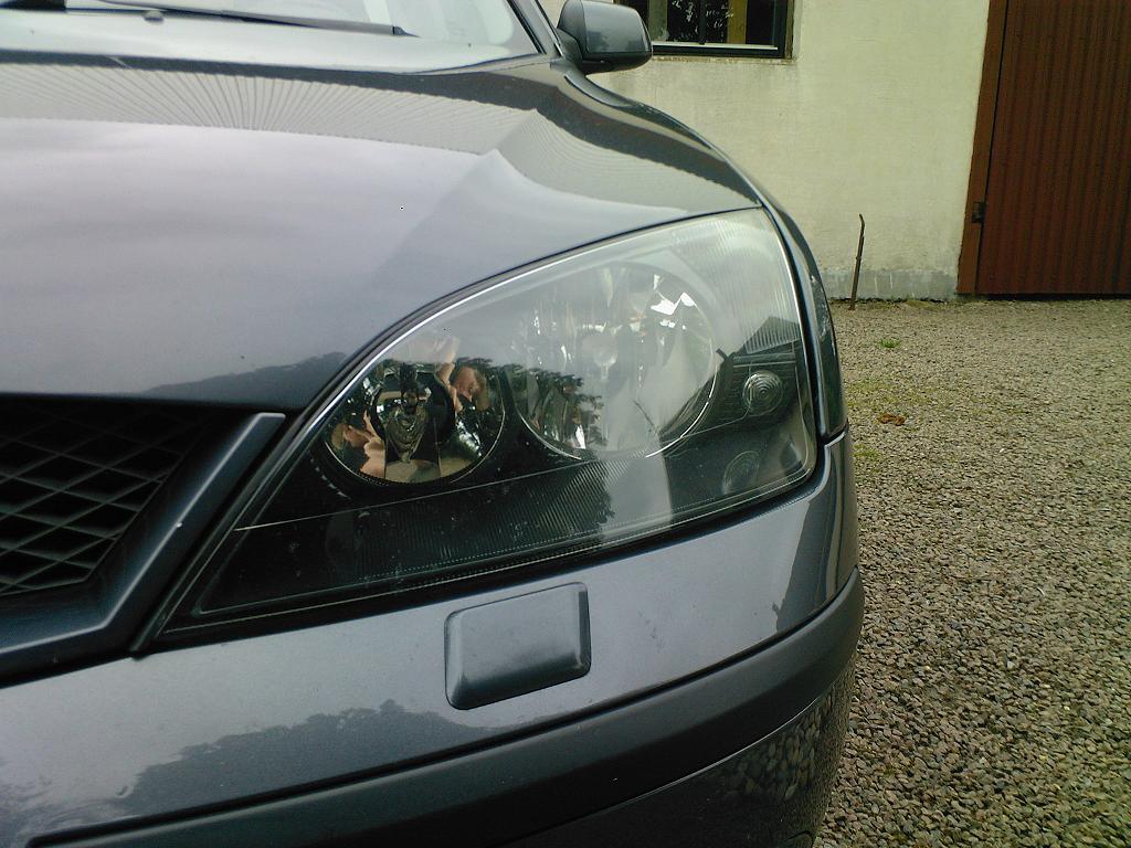

Fått på de nya nu:D

äckligt snyggt. vill oxå ha. fast iof har jag juh en escort. humm, passar nog inte. kommer nog se dumt ut... :)
men snyggt var det.
Mvh jan
Inlägg: 3645
*drool* Supersnyggt! Till andra modeller borde det gå att forma egna täckglas med lite noggrant pyssel - försiktig värmepistol med plasten mot mall, eller ugnsbaka på lagom låg värme. Finns nog nån gds-guide på webben om hur man inte ska göra så det blir blåsor i plasten. Minns hur förr en del gjorde egna RC-bilkarosser på träformar så, avancerat var att borra en massa små hål och vakuumforma med dammsugare kopplad under, snabbt ut med den varma plasten och lägga på formen. Eftersom fartvinden kyler borde polykarbonatplast (Makrolon, Lexan... finns många varumärken och olika kvaliteter för olika syften) palla värmen från lamporna. Gissar de där glasen är av någon variant på den plasten.

gjorde en plastform en gång i plexi. då hade jag det i ugnen ca halv timme på 175 (eller var det 75) grader sen var det bara att forma det efter trä-formen :) då var det ca 3 mm. plexi-glas så det är ju lite tjockt. men det gick bra att forma sedan :)

Gick det bra att "baka", inga mikrobubblor i plasten så den blev ogenomskinlig? Kan nog tro det behövdes 175 snarare än 75. Jag har för mig att Plexiglas (= acrylplast, lite enklare uppbyggnad än polykarbonatplast men fråga mig inte hur - det handlar om molekylstrukturer med längre kedjor och nåt har jag fått mig förklarat av en som kunde ämnet... :kopfkratz :Odd: ) börjar smälta vid 150 grader. Polykarbonat är dubbelt så dyrt men mycket starkare (men det försvagas med tiden av solens UV-strålning, när det gulnar har det börjat bli sprött), bland annat används det i skogsmaskinernas rutor. Repfast också, det finns t o m skottsäkra kvaliteter så det borde duga för lampglas ;). Vanlig acrylplast kan man polera bort smårepor i med tandkräm (med slipmedel i), för övrigt.

Släggmek! Förstår inte rikigt hur du menar. Jag har alltså plockat bort "glaset" från strålkastarna, plockat ur den lösa ljusriktaren och lackerat den i bilens kulör. Sen har jag låtit reflektorerna behålla samma kromade finish för att inte förstöra ljusbilden. Sen var de bara att montera ihop allt mög igen. Tror förr att ljusbilden har förstärks sen min modd, alla frågade om inte ljusbilden skulle bli sämre, men jag tror tvärtom. Efter som det inte finns någon annan kromad yta som kan sno något ljus att reflektera. Mvh//Erik

Jag blev sugen på att göra likadant nu... undrar vad bilprovningen säger....?

Körde igenom min mondeo me svarta insatser som jag lackat själv, å de sa inget. De tillockmed justerade höjden på ljusbilden på ena lycktan..
