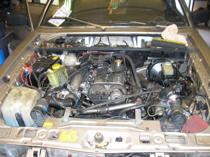

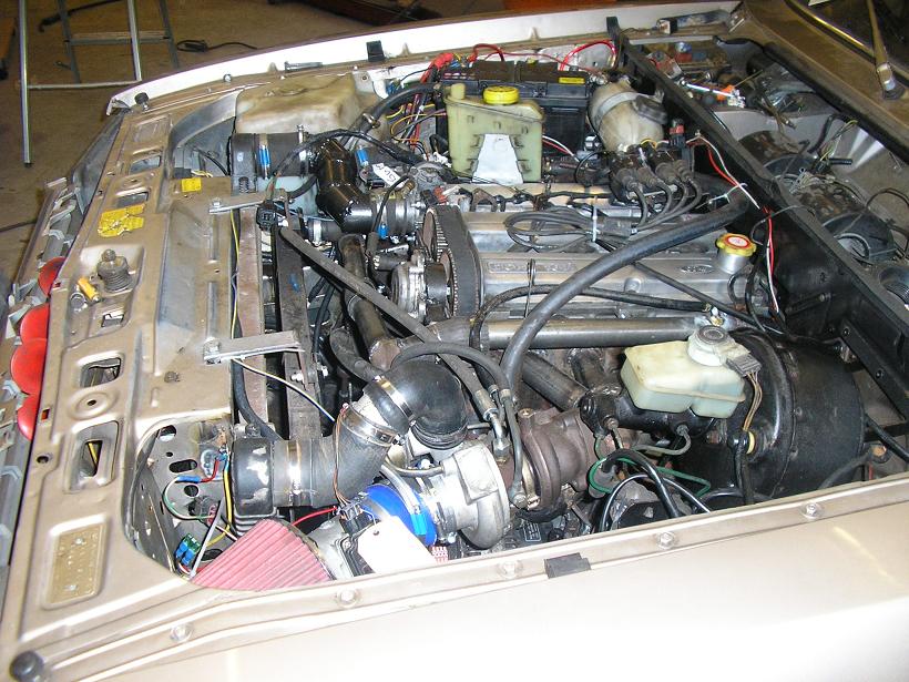

ja då lite fakta då
motor: 1,8 zetec från en escort
typ orginal fillat till kanalerna lite i toppen och dubla toppackningar.
turbon: från en saab vet inte redigt vad men men
hemma pulat grenrör
elsystemet kommer från en hondai sonata gti typ samma som galant eller typ ingen skilnada alls, funka sisådär höll på att pula lite med soppan (en extra spridare) gorde en hjävla skilnad men då så gick toppaknngen och möe mer har jag inte hunnit, har bestält nya packningar så snart ute igen, har stora funderingar på ett billigt sprut som man kunde lägga i så man kan justera lite lättare.
har även gort ch sumpen och insuget lite mest för att det ska passa bätre, insuget ser lite ballare ut men inte bygt efter några ut räkningar eller så mest för syns skull och att det blev änklare med anslutningsar.
bilen i övrit är mer eller mindre orginal
