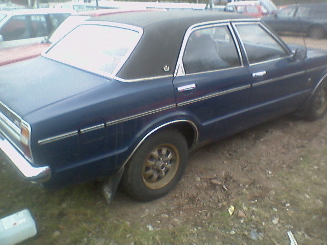

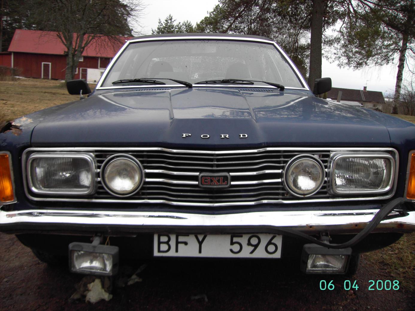

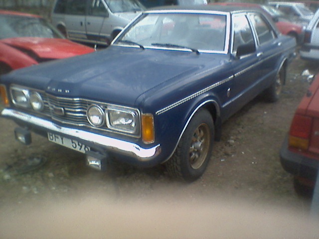

Dubbelt så kul, "the one that got away"! Stort grattis och hurra för kulturgärningen att dra hem den. Jag säger som Ante, försök fixa upp den till kanonskick och helst då utan att ändra så mycket. Det är väldigt sällan man hittar en 4-dörrars GXL både för att köparna la hellre pengarna på en enklare utrustad Granada (jag tror det var annat med länder vars skattelagar premierade bilar i mindre storlek) och de få som såldes här har ju nästan undantagslöst körts ner som fylltaxi. Joo, jag är själv av den gamla stammen som tycker det är lägre status med 4-d (="gubbil"
), men idag när det knappt går att hitta 2 dörrar annat än värstingmodeller så är ju perspektivet annorlunda, och vips blev den mycket coolare. Skulle tro det finns t o m betydligt fler fastbackcoupéer bevarade i landet, även om jag mest ser 2-d sedaner tycker jag.
Tips förresten: det brukade ju sitta snobbringar på GXL med de där fälgarna, åtminstone hade -74 det. Jag upptäckte vid jämförelse att Opel Kadetts ringar på Rallye-(kryss)fälgarna var exakt samma som de på mina Taunus-fälgar, lite lättare att hitta.

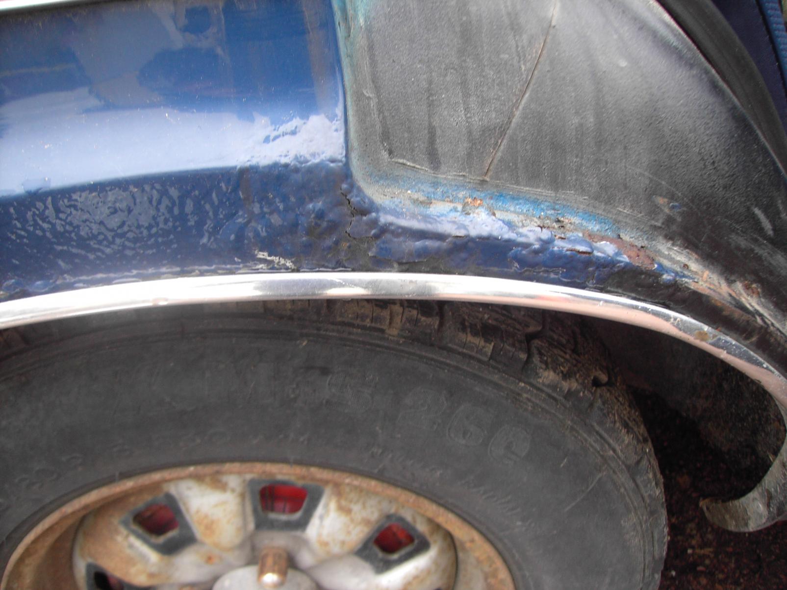

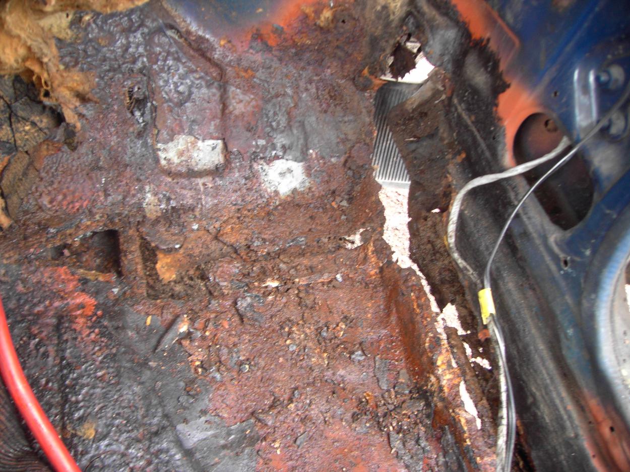

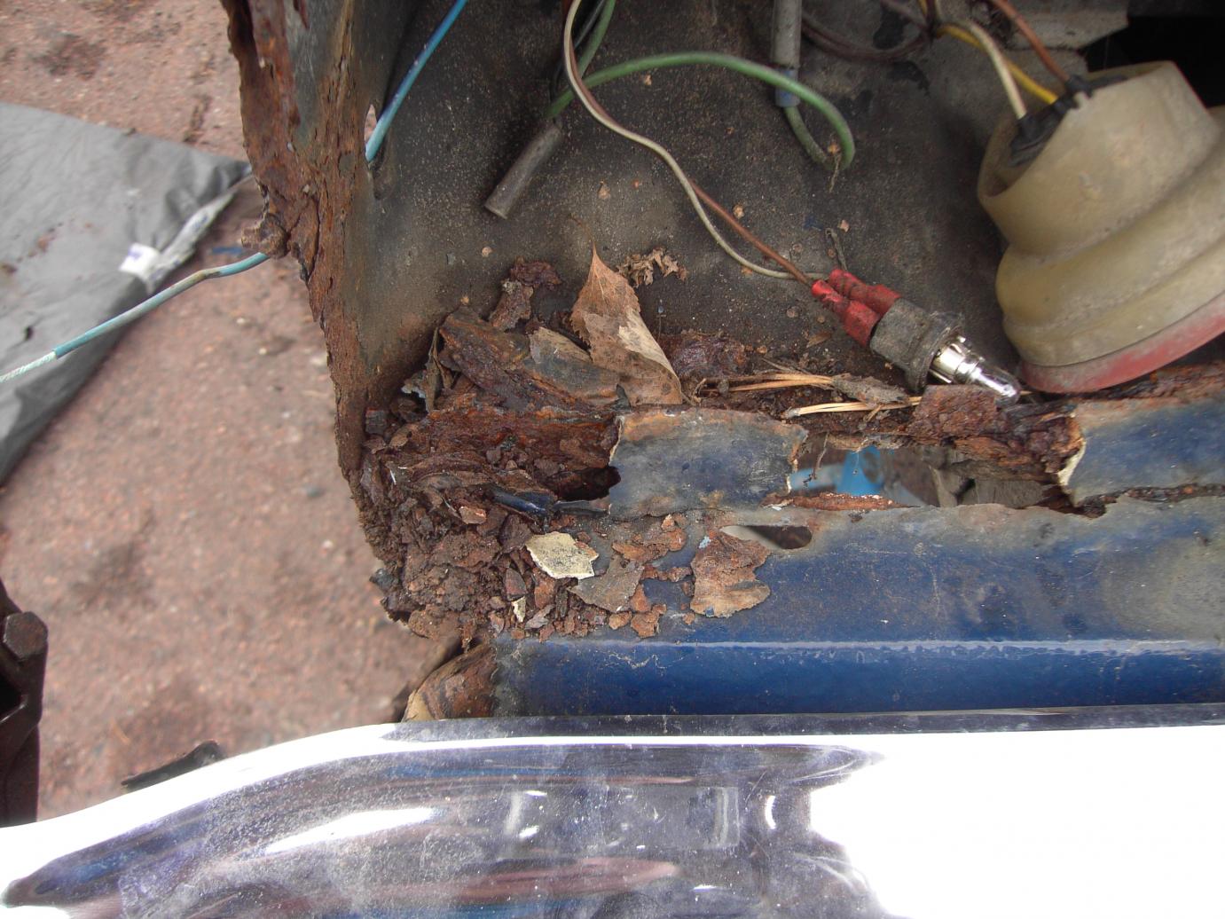

Huvvaligen! Jag instämmer med Paroxyst
. Men efter att ha jobbat med precis samma problemställen kan jag åtminstone peppa lite med att det där är standardåkommor på modellen och ordnas ganska enkelt med vanliga karosshammare och vad för karossplåt man råkar sitta på. Tänk bara på att den där flärpen som håller skärmen vid blinkern (totalt bortrostad...) görs enklast som en separat bit, ca 5 cm bred om jag minns rätt. Ja, det där ger sig med gott om tid och tålamod. Hoppas bara att du byter ratten mot en gammal med v-format nav. Och färsk vinyl till taket går att köpa på metervara från bl a Top-N-Trim Shop (googla) - att köra en GXL utan "skinnmössa" vore ju nästan hädelse...

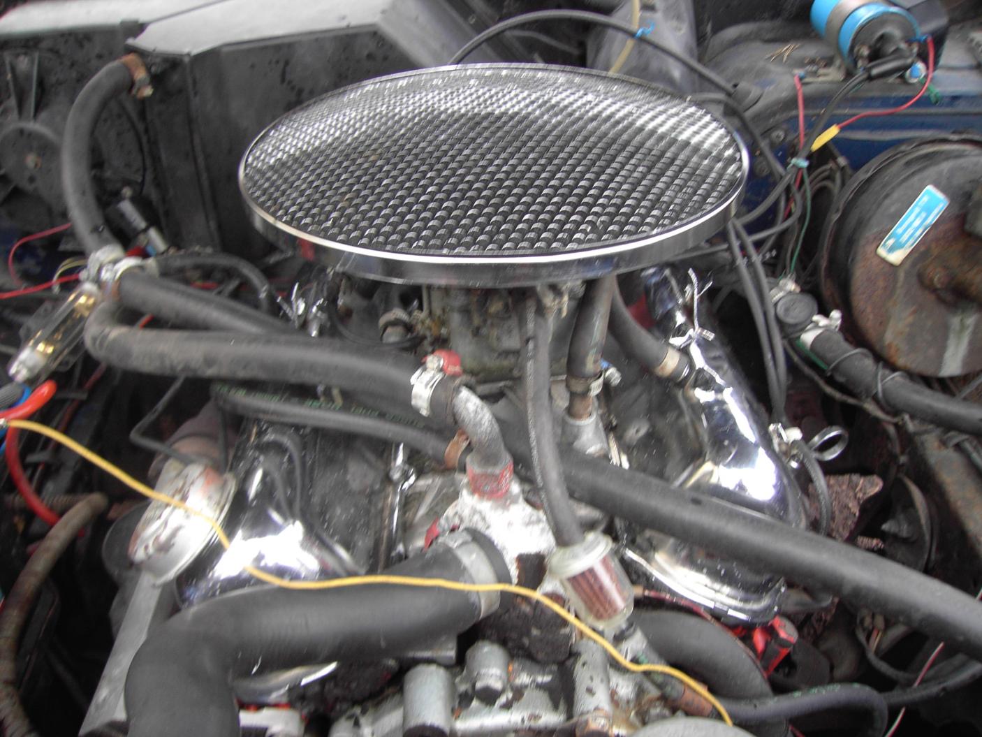

Förresten, att smyga ner en 2.9 är ju inget större fel, fast en 2.8 förgasare skulle ju inte ens märkas skillnad när man öppnar huven, bara luftburk etc kommer från originalmotorn

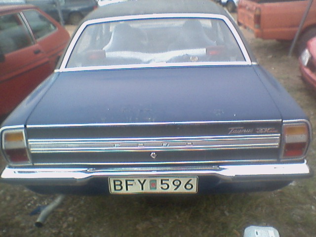

Loop: Jovars, jag minns allt hur skrotexorcisterna härjade, ibland hann man före och ibland inte - missade en riktigt hyfsad Granada mk 1 2-d Sedan så och, om jag kunnat traila den, en sällsynt FK Taunus Transit pickup (helplåt med täckta sidor liknande bussen, inte plant träflak), bägge plus några till bjöds ut för kaffepengar per styck eftersom Länsstyrelsen trackade ägaren för hans bilkyrkogård - ja, de vann alltså
Har Taunus-sedanen i Hybo vinyltak är det troligast en GXL, annars troligen inte. Vana fågelskådare... jag menar fordskådare
känner ju annars igen dem på extraljusgrillen även om GXL-emblemen lossnat, för ´74-76 gäller att plastgrillen (svart, lik den på Paroxyst´s coupé med listerna i mitten) har runt plastemblem med Fords märkessköld där GXL-märket satt på alugrillarna, Ford-namnet på huven. Inga extraljus de åren. Myyycket sällsynt variant, den grillen. Tusan, jag får lust att bränna ner och kika själv

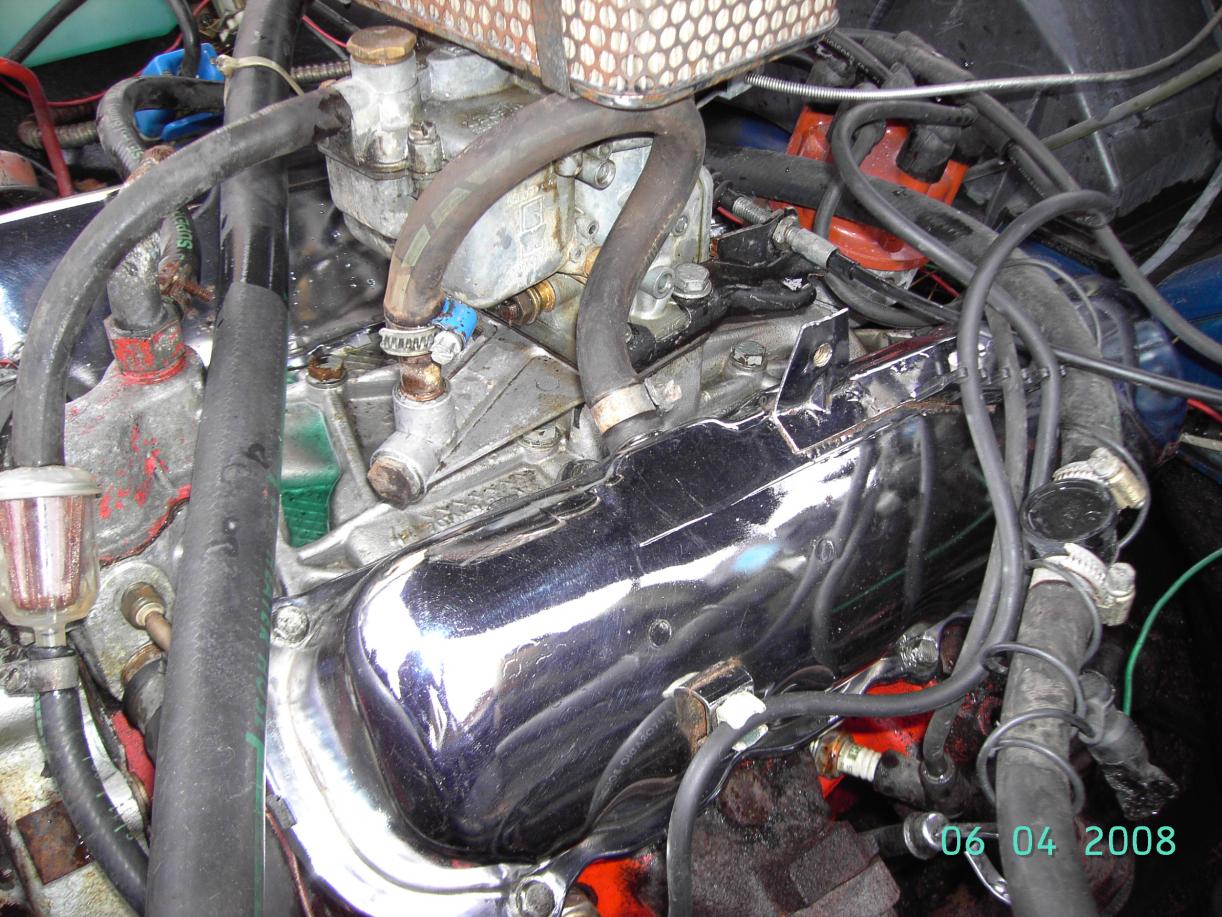

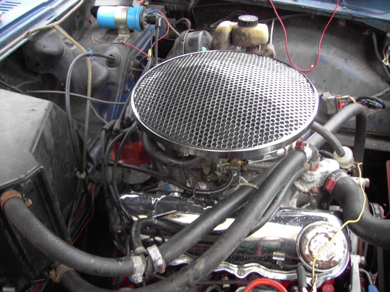

taunus
bilder på motorn.. tänkte slänga i en 2,9 i den, fick reda på idag att motorn som sitter i har nyligen renoverats och trimmats:) så man kanska ska strunta i 2,9:an
[ATTACH]25002[/ATTACH] [ATTACH]25003[/ATTACH] [ATTACH]25004[/ATTACH]
