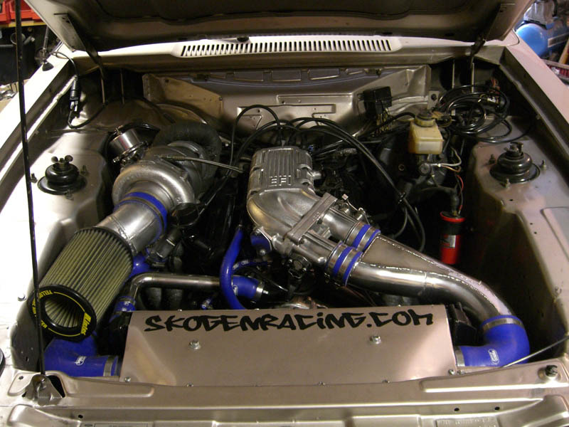

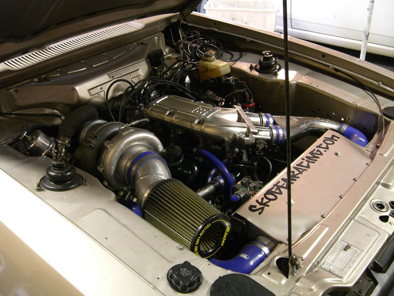

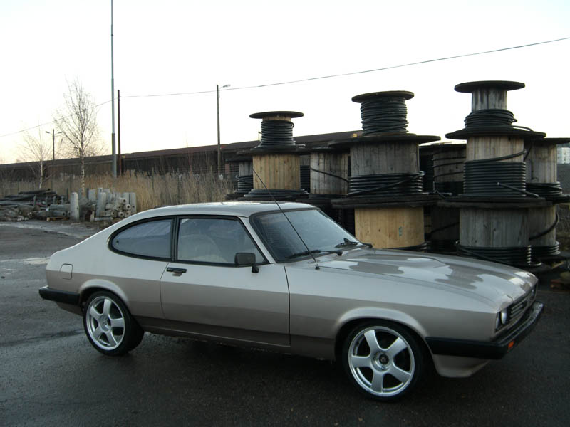

Min lilla räser
Bilen:
Sänkt 40mm fram
Bortplockade lister
MT-75 V6 växellåda
Omsvetsad växelspak
Sachs 765 tryckplatta
Sachs 4puck sinterlamell
Volvobakaxel
Capri 2.8 bladfjädrar
Polyuretan bussningar
Momenstag bak
Skivor bak
PT-Flash 17" fälgar (ska troligtvis bytas ut)

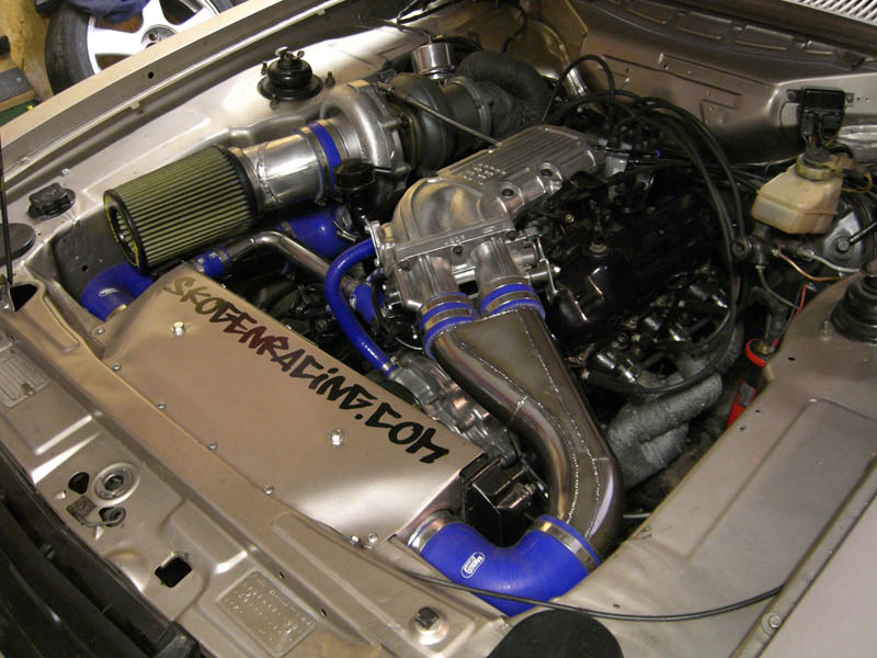

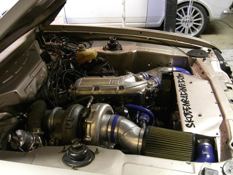

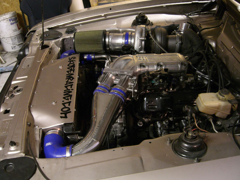

Motorn:
Ford 2.9 V6
Portade och renoverade toppar
Kent kamaxelkit (V6T46) 284grader och 11.2 i lyft
Mocal oljekylare
Garret GT40 turbo
Megasquirt ms1 v3.0
MSD Tändförstärkare
MSD Tändspole
Siemens 680cc spridare
10mm bränsleledningar
Bosch 984 bränslepump
KL-Racing intercooler
Rostfria Tryckrör
Samco Siliconslangar
Lintec Sportluftfilter
HKS 50mm Wastegate (kopia)
Egentillverkat pulssplitt grenrör
3.5" Downpipe
3" Avgassystem med 2 Dämpare
ARP till svänghjulet
