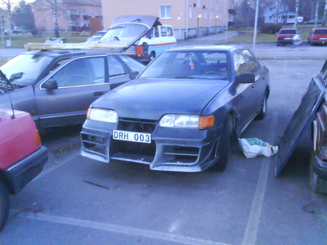

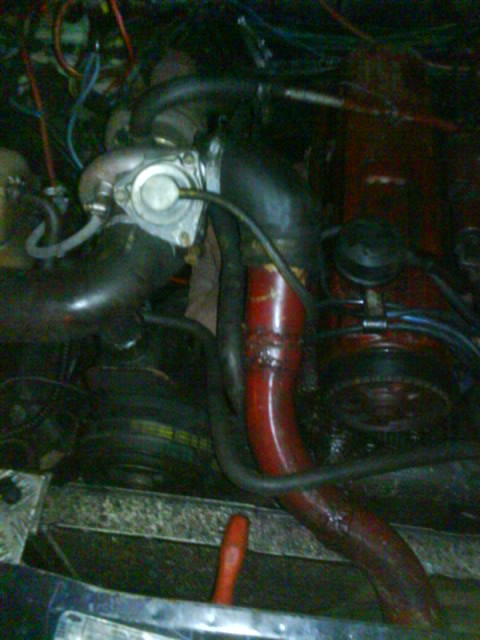

Hittade lite gamla bilder på min scorpio turbo jag hade som 18 års bil, hade börjat med den när jag var 16 år som ett projekt i skolan.. hade 1bar i laddtryck på en standard motor.. Tackar vet jag pinto motorn :D

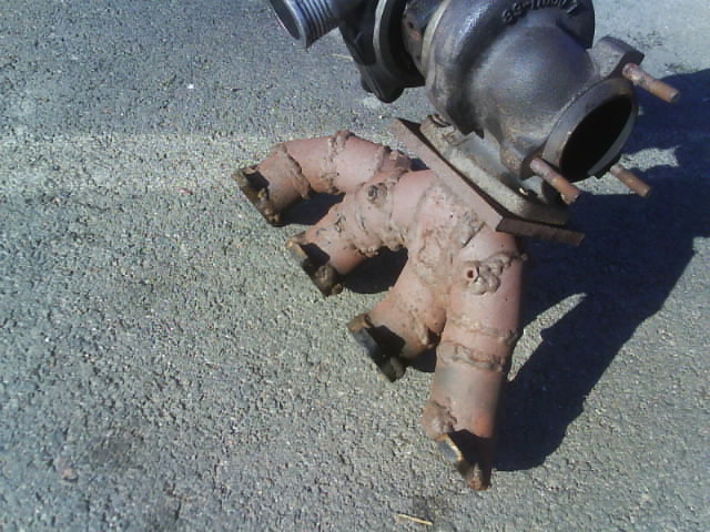

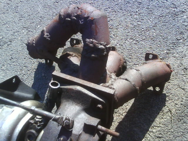

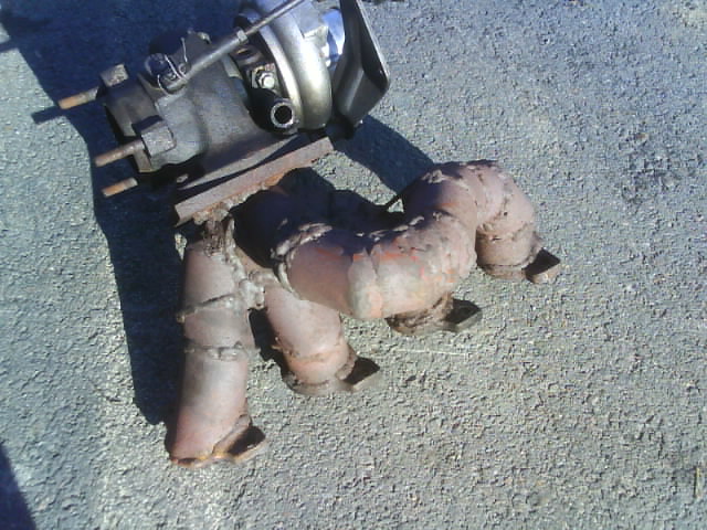

Snyggt grenrör, tar du upp beställningar på tillverkning?

haha sarkasm på hög nivå :P, de är inte utseendet som gör effekten, de funkade riktigt bra mot all förmodan, har ju sett mycket värre byggen :D

Hehehe, bland det fulaste grenrör jag sett men det är sånt man lär sig av!
Vad körde du för extra soppa då?

Persson skrev:Hehehe, bland det fulaste grenrör jag sett men det är sånt man lär sig av!

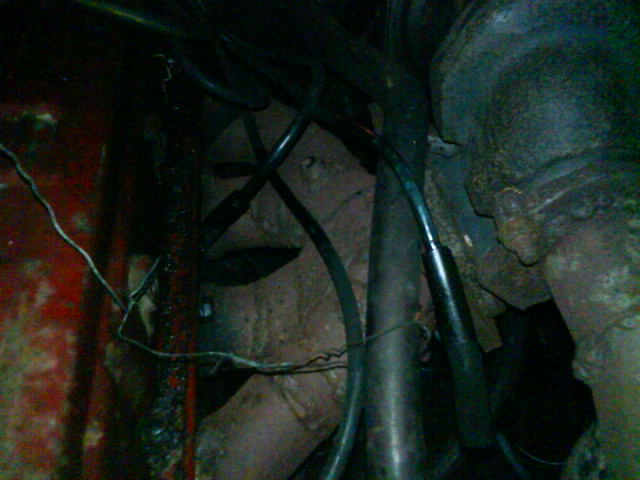

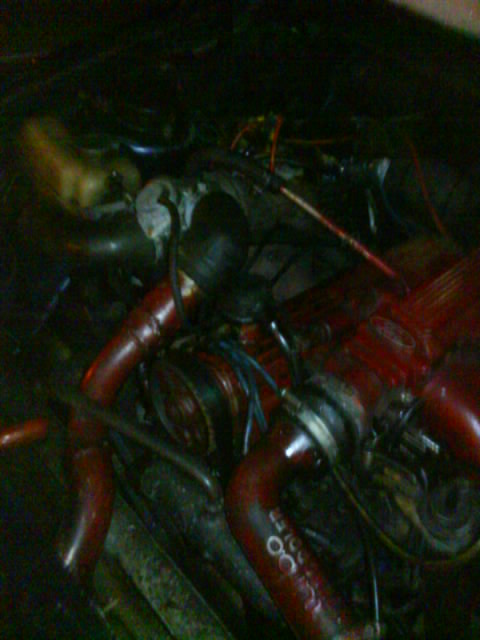

Jag körde bara med 4 st saab turbo spridare som satt på org platsen.. inge tillskott här inte och lite ihopknackad org BTR och en 15G.. hihi den gick jäkligt bra för å vara ändå såpass orginal och styggelsen till grenrör.. la ut bara 500:- eller så på bygget haha.. men de funkade ändå :D jag laddade på 1 bar som mest i den standard motorn å inget hände.. de som hände var att den brann upp i motor utrymmet pga sommar värmen den sommaren... så jag vill passa på att höja ett omtankens finger:znaika: till er alla å titta till era turbo konventerade bilar att hålla även koll på själva motorutrymmets temperatur!

ja va faan de finns ju värre haha, jag kan lova att jag hade skit skoj + att man lärde sig skit mycket om en motors uppbyggnad. Vill gärna ta ett snack med den som lär sig lika mycket i teroin, de går inte. grenröret för övrigt var hopsvetsat av en massa isär kapade 2" raka rörs bitar.. hihi vadå budget ?

Davve skrev:Snyggt grenrör, tar du upp beställningar på tillverkning?
haha klandra inte killen han är ju duktig har ju klarat sig utan en enda böj ju..
att gera ihop en grenrör tar tid de. ;)

Haha.. precis, de tog en jävla tid, men de fyllde iaf sin funktion..
