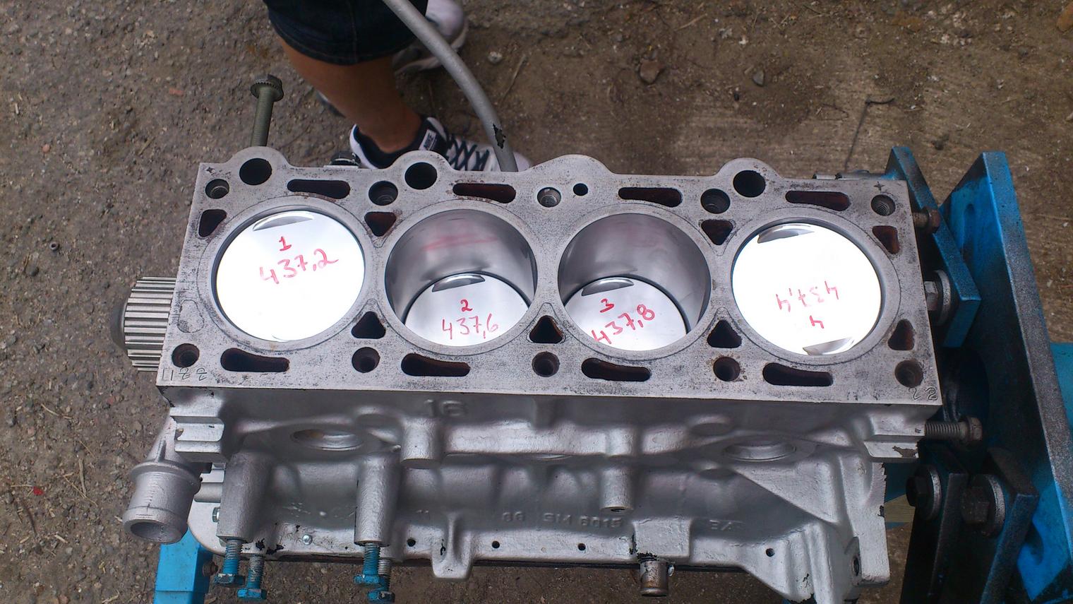

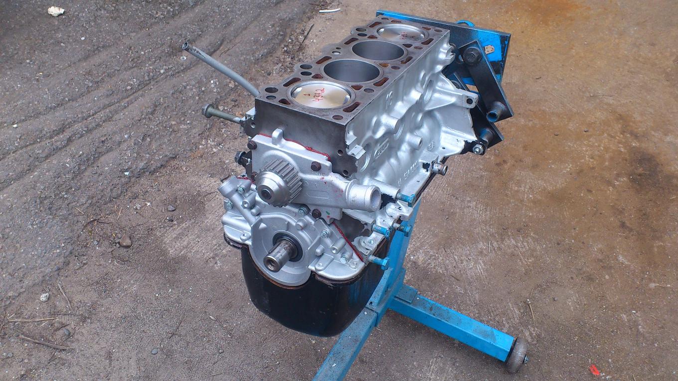

Håller på att skruva ihop min rst maskin så tänkte väl kasta upp några bilder.
Blocket borrat 1mm öd. Smidda Accralite kolvar. H-profil stakar. ARP bultar till stakarna och ARP pinbultar till toppen. Cometic flerlagers stålpackning. Högtrycks oljepump. Portad topp. Newman Cams kamaxel med 276 i duration IN/UT samt 10.4mm i lyft. Newman Cams solida lyftare. Kent Cams dubbla ventilfjädrar. Kent Cams justerbart kamdrev.

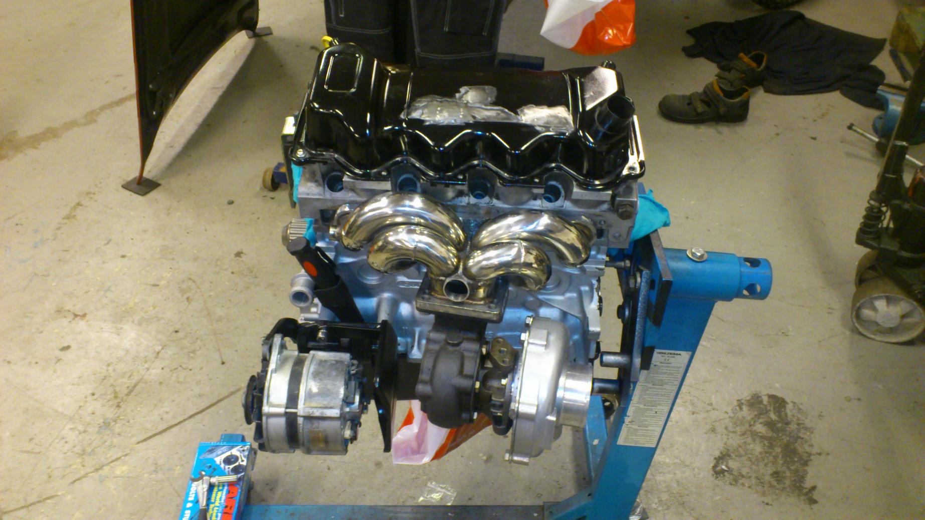

Provade ett nissan s13 grenrör på maskin men funderar på att göra ett eget istället då generatorn hamnar i vägen.

Ser trevligt ut, vad är det för turbo och vad har du för effektmål?

Det är en rasad to4e på bilden som har använts mest för att måtta med. Effekt mål, tja jag vet inte med 300hjulhästar vore väl roligt
