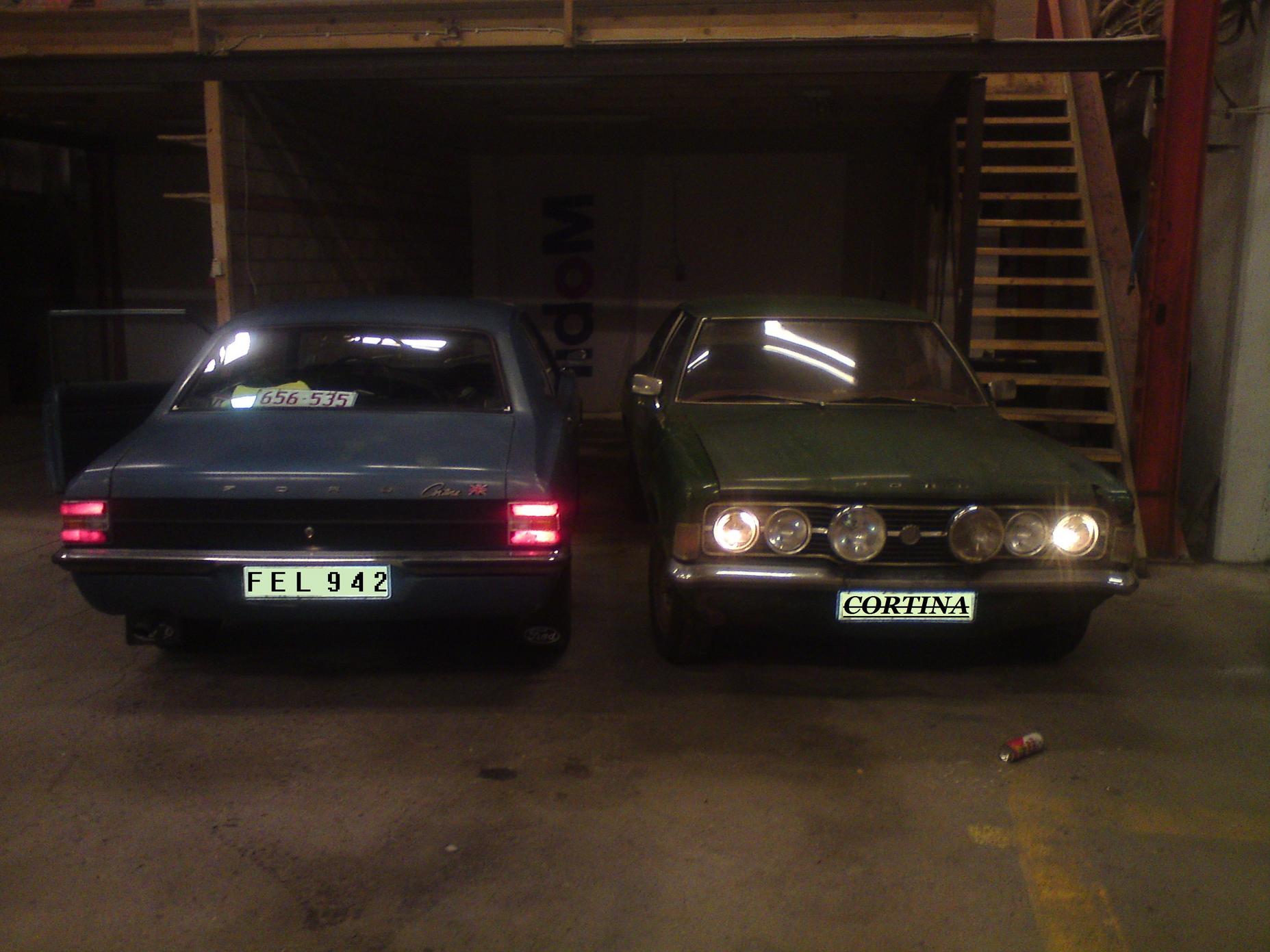

elakearne
Både ja & nej, den gröna gt:n funkar asbra på alla sätt, går som ett skållat troll men är så jävla rostig så en kan gråta.cossiepatrick skrev:Ska dom gå skilda vägar?
Den blå är besiktad, 99,99 % rostfri men har en trist liten kent x-flow, och en bakaxel lika krallig som ett sugrör från Mcdonalds på Sveavägen.
Need i say more?

Tummen upp
för Mats förslag om den gröna inte har vittrat ut ovanför golvet också
. Frågan är väl dock hur bra måtten matchar? Annars låter det som ett tänkbart sätt att både äta kakan och ha den kvar (tanken har farit förbi mig fast då som Sierra 4x4 drivlina i en Taunus-kaross med golvet intakt)
. Klart, en mass-s-s-sa jobb och dyrt besiktningskrångel vore det. Spara som racekaross för ett burbygge kunde vara ett annat, som jag tidigare sagt - man stagar med kryss i dörrar och tvärs vid framsätet innan botten skärs ut, tänker jag. Den tomma kupén utan nos ryms på fyra lastpallar i en vrå som lagringsutrymme tills någon går igång med att bygga ett rörchassi till det
Nå, iallafall så är det ju inget fel som så att göra en bil av två i detta läge även om det såklart är lite dystert, men det är ju ändå en massproducerad modell och man måste väga in ekonomin i ett projekt. Rädda vad som räddas kan, bara

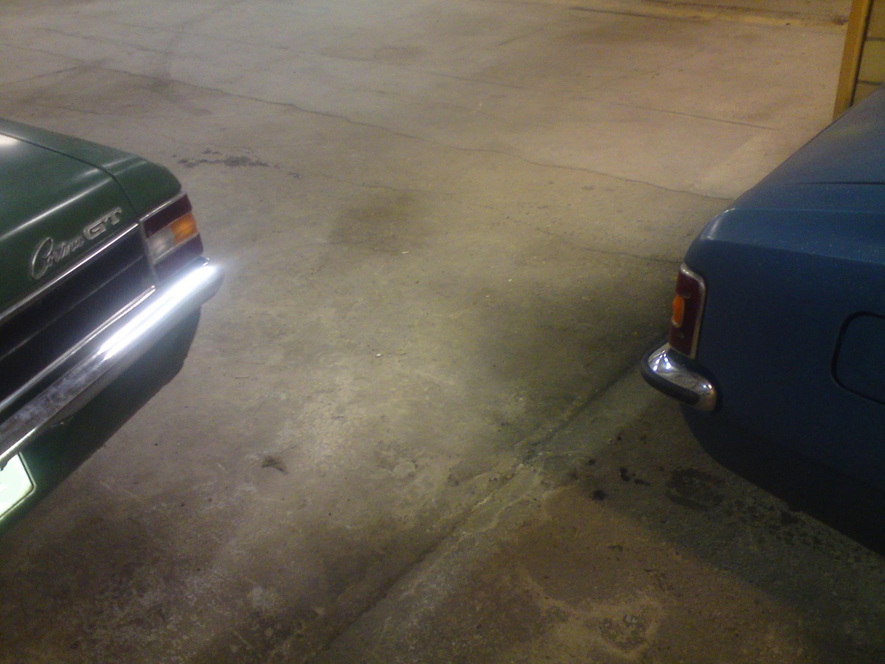

Rubriken kunde fr.o.m. nu INTE vara mer felaktig, de två börjar så sakteliga förenas...för alltid.
Har börjat "skära" så smått i den gröna vagnen men det blir INTE tal om urkundsförfalskning, kör istället på linjen ombyggt fordon med alla fakta i papperen.
Naturligtvis blir bilen byggd enligt orginalspecar men från en annan modell, det blir alltså fortfarande en tvättäkta mk3 men med lite roligare/bekvämare drivlina för korvtouring
